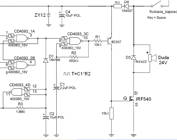

(#) proli007 válasza elektro777 hozzászólására (») Aug 17, 2012 / 1
Lerajzoltam, mit kell tenned. A szaggatás ütemét a C1 és R2 módosításával lehet megoldani, de 5Hz-el igen béna hangja lesz.. (De el kellett volna figyelmesen olvasnod a működési leírást, abból rájöttél volna..)
üdv! proli007
