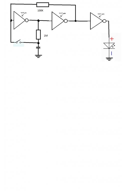

Az álltalam kreált kapcsolásnak a következőképp kellene működnie:
alapeset zárt kapcsoló, a led nem világít. a kapcsoló nyitásakor a led szintén nemvilágít, a következő záráskor világít.
Valaki megtudná mondani hogy így fog-e működni?
köszi előre is!

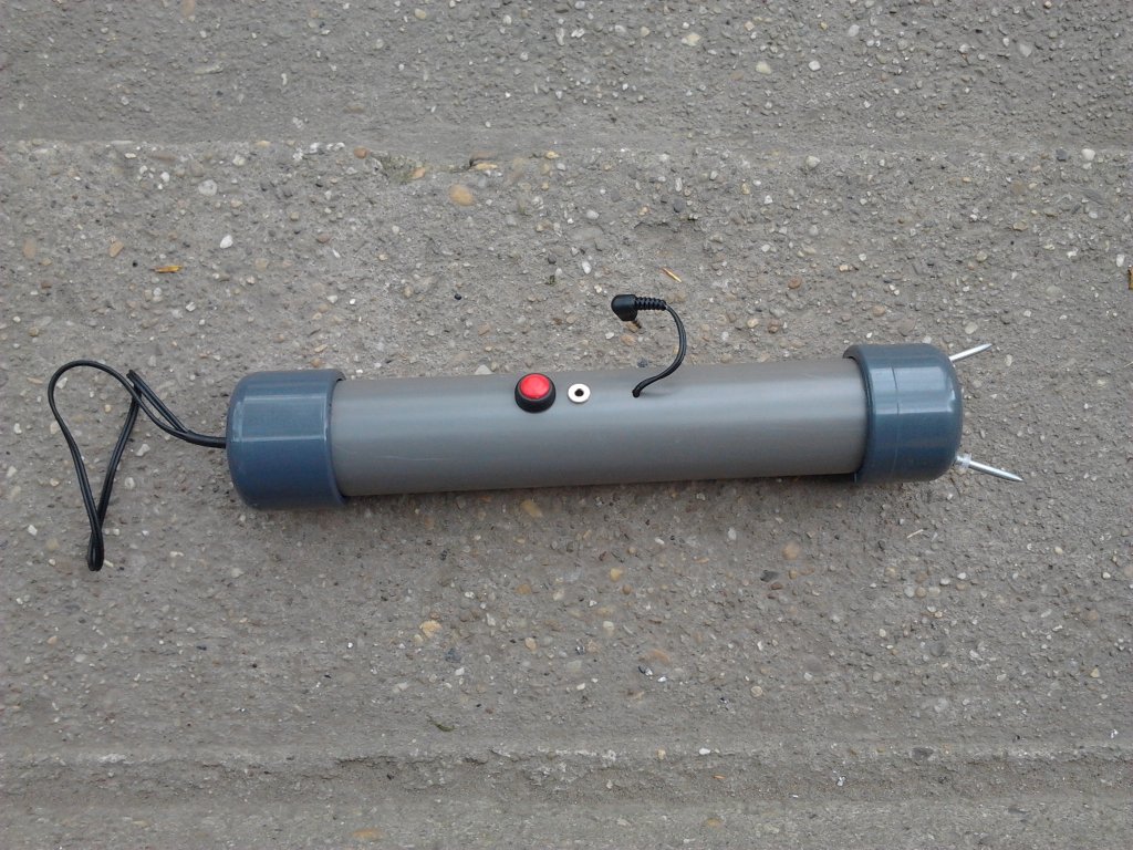

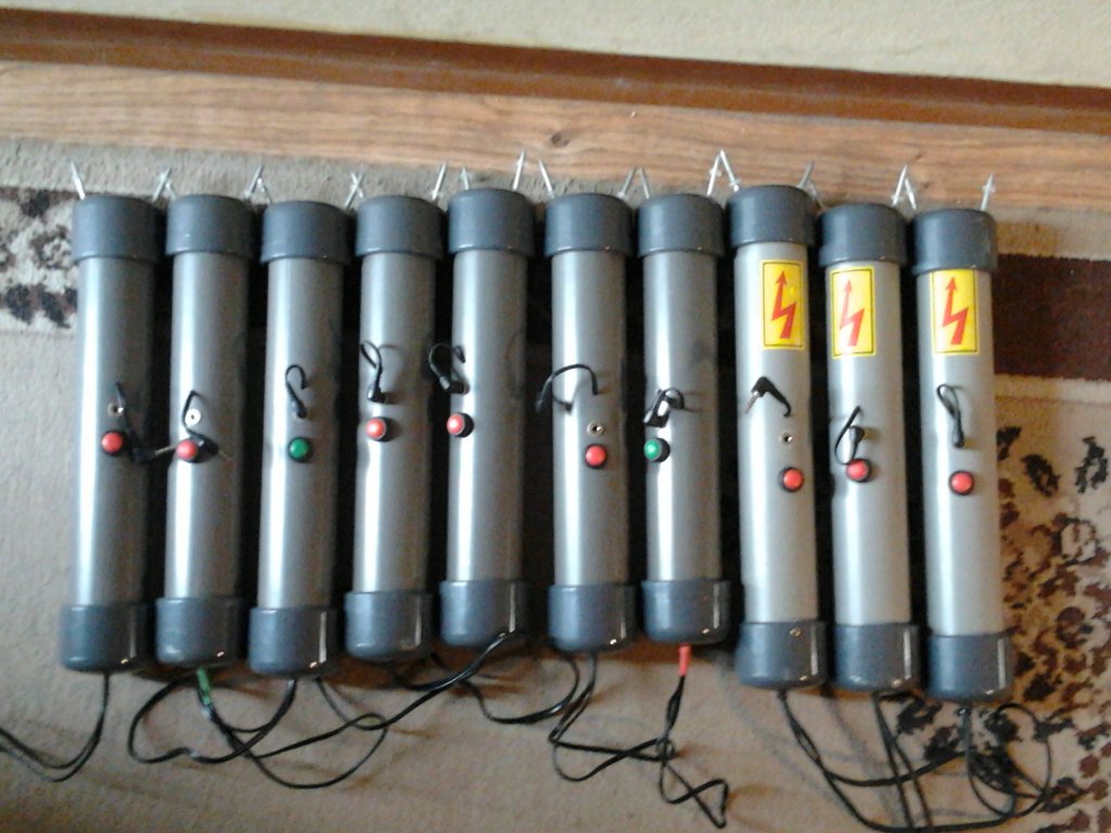

Üdv mindenkinek.
A húsvét alatt én sem unatkoztam,gyártottam egy párdarab elektromos pásztorbotot "ÖSZTÖKÉT".
Íme.
+ egy videó...
Ezzel kergettem el a locsolkodókat.

(#) BarnaPili válasza dizi hozzászólására (») Ápr 11, 2012 /
Ez nagyon durva... Rögtön sültmalacot gyárt?
(#) (Felhasználó 46585) válasza dizi hozzászólására (») Ápr 11, 2012 /
És, van hozzá fegyverviselési engedélyed?
(#) dizi válasza (») Ápr 11, 2012 1 /
Miért?
Állattartásban gyakran használatos terelő eszköz kereskedelemben is kapható,itt a fórumon is van ezzel kapcsolatos téma.
Kérlek azt is töröld..
Azért megnézném te hogy, terelsz egy közel 400 kilós malacot, ha egyáltalán láttál már olyat

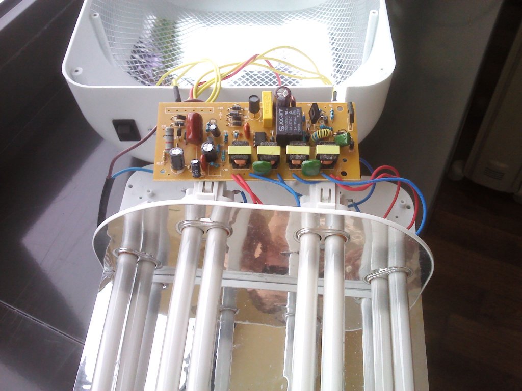

Sziasztok! Segítséget szeretnék kérni,nem akartam nyitni ezért egy másik topikot ,ilyet meg nem találtam ez ügyben. Van egy műköröm melegítő,csatolok róla képeket.A csövek nem világítanak.,lemértem az alkatrészeket találtam benne két diódát ami műszeren dióda/szakadásvizsgálatnál nem mért semmit hanem visított.(gondolom ezek így akkor hibásak). Van még egy ellenállás is amit nem tudtam lemérni vagyis nem jelzett semmit a képen R9-es be is karikáztam. Na most az szerintetek 1Mohmos vagy 140 Ohmos? A diódákat meg így nem tudom milyenek lehetnek csak ha kiforrasztom mert így nem tudom leolvasni róluk hogy mit ír. A válaszokat előre is köszöntem.
(#) mindenes válasza vladcepes hozzászólására (») Ápr 11, 2012 /
Szia. Szinkód alapján az ellenálás értéke 1M, viszont a diódákat nem jelölted hogy melyekre is gondolsz. Egyébbként ezek csere ha sípolt a műszer.
(#) vladcepes válasza mindenes hozzászólására (») Ápr 11, 2012 /
Köszi a választ! Csináltam még 4 képet hátha valamit ki lehet venni belőle. Bejelöltem piros csíkkal az egyik egy kicsit el van bújva. Nem tudom így milyen értékűek lehetnek (pedig jó lenne hazafelé megvenném)
Látom hogy a kapcsoló tranyók környékén vannak ezért mégis jobb lenne ha kiforrasztanád őket mert a tranzisztorok is meghamisíthatják a mért értékeket főleg ha ezek C-E zárlatos, ez is elképzelhető és lehet hogy te ezt mérted . Valószínűleg valami gyors kapcsoló diódák lehetnek, de zéner is elképzelhető.
Okés. Felülről mértem a két lábat.,az összes többi dióda értékeket mutatott ki csak ez a kettőnél van az hogy sípol,aztán lemértem alulról is a forrasztásnál és ugyan az a mese. Na de majd otthon kiforrasztom aztán majd kiderül az értéke is meg az is hogy vagy jó vagy nem jó. Ha jól néztem akkor a dióda egyik lába csatlakozik a tranzisztor E lábához.

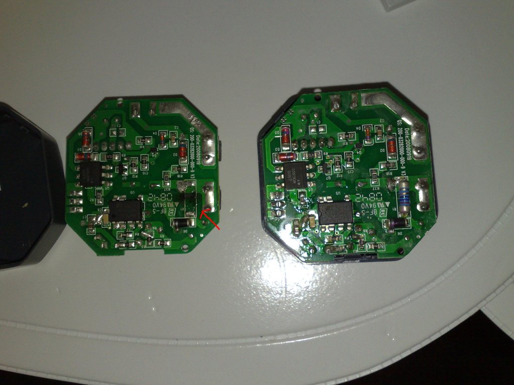

(#) krysn95 hozzászólása Ápr 11, 2012 /
Szaisztok!
Nem igazán tudom hova illen e akérdésem, ezért úgy döntöttem ide írom. Szóval van nekem egy 65 ös dobozba épített dimmlehető távirányítos lámpavezérlőm ami tegnap elfüstölt. Szétszedtem és a Nyákon egy alaktrész volt kormos. Erről mellékletem a képet is. A kérdésem az volna hogy mi ez az alaktész, (ha tudja valaki) mire való és hoygan lehetne helytesíteni, vagy hol találhatók egy ugyanilyet.
Köszönöm szépen!!

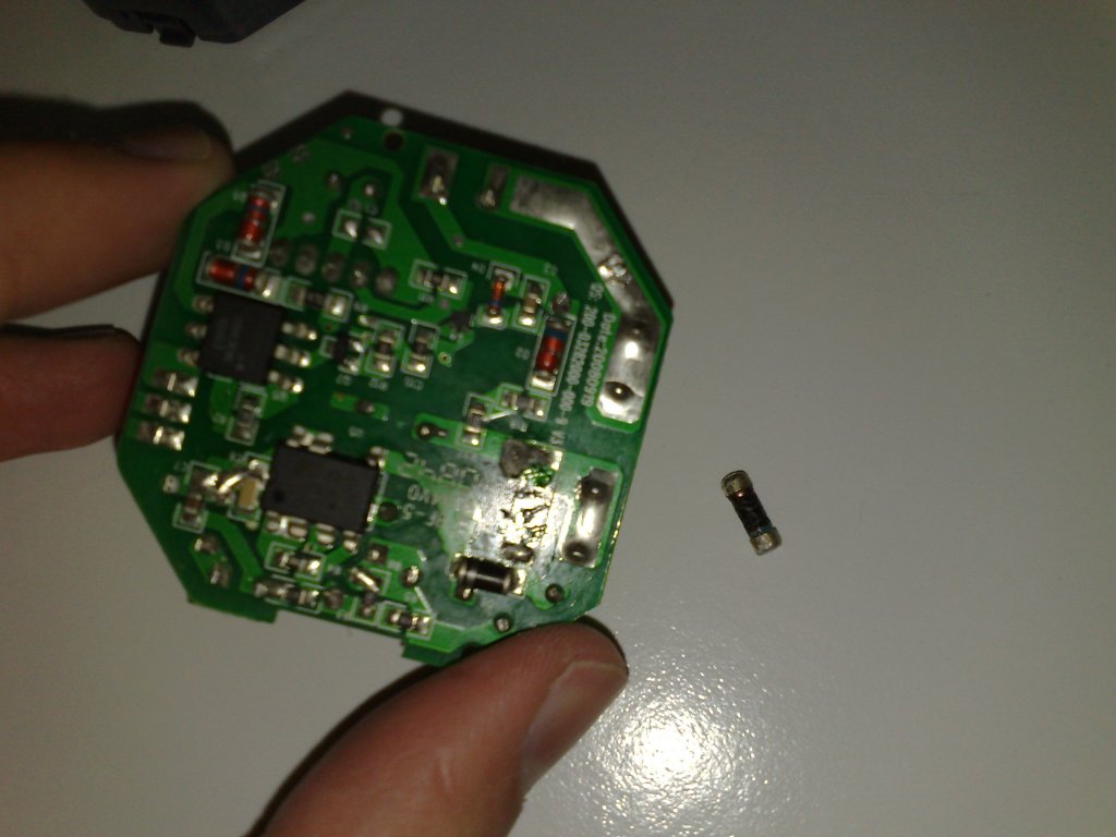

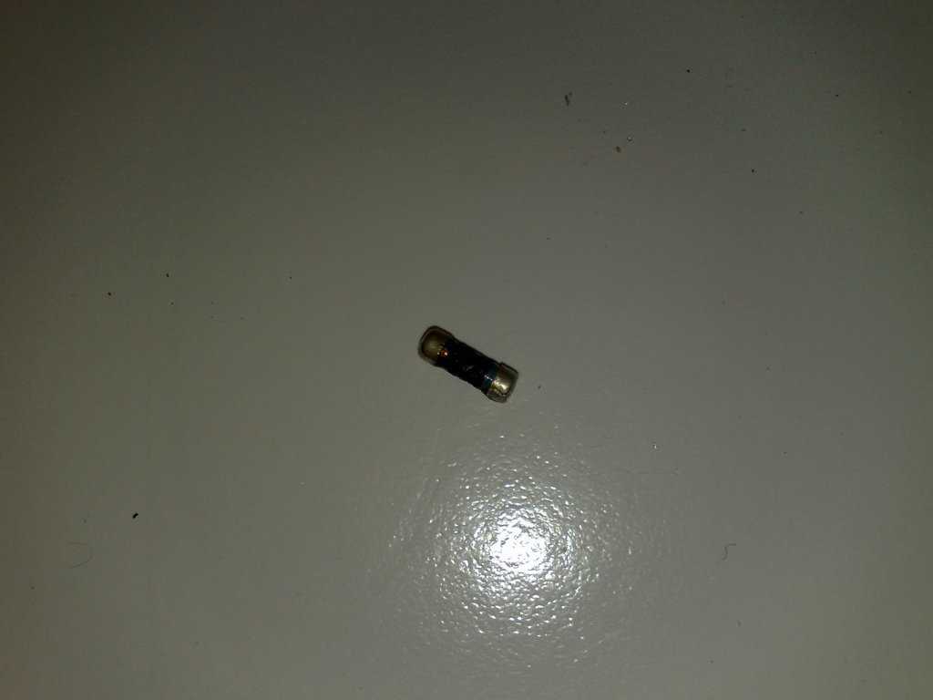

(#) pjg válasza krysn95 hozzászólására (») Ápr 11, 2012 /
Úgy néz ki, mint egy üvegcsöves bisztosíték. A kupakján kell legyen ráírva, hogy hány A-es.
(#) SzervízMacska válasza krysn95 hozzászólására (») Ápr 11, 2012 /
Szia! Ma már ezt kérdezted valahol. Ott már megválaszolták. El kellett volna olvasni. 5x20-as olvadó biztosító, az értéke a fémkupakba bele van préselve, néha a foglalata mellett, a nyákon is feltüntetik...
(#) krysn95 válasza SzervízMacska hozzászólására (») Ápr 11, 2012 /
Köszönöma válaszod, ott nem találtam.
Már próbáltam vezetékkel éáthidalni a dolgot e nem segített. Mellékeltem képet a NYÁK-ról amiről származik. A mellet levő egy uyganolyan szerkezet ami tökéletesen müködik. Van bárkinek bármiylen 5lete, hoyg hogyan lehetne megjavítani?
Köszönöm szépen a seígtséget!
(#) mindenes válasza krysn95 hozzászólására (») Ápr 11, 2012 /
Szia. Az egy ellenálás oda is van irva a nyákra. A másik nyákon lévő R alapján alapján helyettesítheted egy hagyományos furatszerelt típussal is.
Ellenálást csak is ellenálással célszerű helyettesíteni, de hogy az ott szétégett, annak oka volt. Ellenőrizd pontosabban mérd ki a további mérhető elkatrészeket több mint valószínű hogy ott még más is elszálhatott.

(#) samsys válasza dizi hozzászólására (») Ápr 11, 2012 1 /
Nem szeretnék parazsat szítani, de gondolom ez a szerkezet csak "csíp" és nem "üt".

Nos kiforrasztottam mindkét diódát és tökéletesen működnek vagyis 480- körülit mértem rajtuk. Akkor mivel lehet a baj? Amiket tudtam mind lemértem.Ezt a két tranzisztort hogyan tudom lemérni multival? Ilyenem van Bővebben: Link Mit hova kell állítani és melyik szálat hova kell tenni a méréshez? A választ előre is köszöntem. Üdv.

Köszönöm szépen. Két 13003D tranzisztor van benne. Ezt találtam róla Bővebben: Link Úgy mértem hogy szakadásvizsgálatra tettem és a pozitívot raktam a B-ra a Com-ot először a C-ra és mértem 486-ot. Aztán a Com-ot átraktam a E-re és ott sípolt. Jól mértem?Ha igen ezek szerint jó a tranzisztor?

(#) mps válasza vladcepes hozzászólására (») Ápr 11, 2012 /
Úgy tűnik jól mérted a rossz tranyót Amúgy egy tranzisztoron nem sípolhat sehol.
