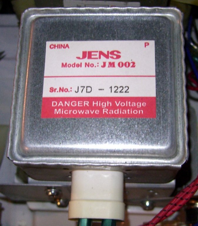

Sziasztok!Orion OM007G típusú mikrohullámú sütő produkálja,hogy mindössze 600 W körüli teljesítményfelvétel mellett melegít ugyan,de a zavarszűrő panelen lévő 15 ohm/20W-os ellenállás melegszik,kb.fél perc után füstöl is.Cseréltem már benne magnetront,trafót,kondit,ajtó reteszkapcsolót az összeset,de ugyanaz a jelenség,illetve eddig kb.100 próbálkozásból talán 3-szor produkálta,hogy minden OK,1100 W körüli telj.felvétel,ellenállás nem melegszik.Ötlete valakinek,mert én már kifogytam?Előre is köszi.
Az a lágyindító ellenállás lessz! Van valahol egy relé ami átthidalja, lehet hogy nem azon a panelon de az lessz a bűnös.
Idézet: - ez is egy megoldás ezzel kiszürheted az ajtó kapcsolók és az időzítő hibáját .Koráábi hozzászólásomból kimaradt hogy a magnetront nem árt testzárlatra is ellenőrizni ( katód+ magnetronház) ha ezt még nem tetted meg akkor ideje ezt is kimérni. „Én arra gondoltam, hogy lehúzom a trafó primer oldaláról a csatlakozókat és teszek egy égőt így ha az normálisan világít akkor a nagyfesz résznél van gond.”
Általában a relé érinkezői szoktak besülni így a teljes terhelés az ellenáláson megy keresztűl ami azt felmelegíti.
A kondival mennyit kell várni? Mennyi idő amíg kisül? (2 napja nem volt bekapcsolva.)
A kondiházban van egy 10M ohm -os kisütő ellenállás, így eléggé kezelhető.
Na megtörtént aminek meg kellett, szét van szedve.
Sajnos nem túl sok jót szűrtem le eddig a mérésekből, de azért megkérdezném hogy biztosra menjek: a magnetron két kivezetése között 1 ohm körüli ellenállás van és a ház és bármely kivezetés között 19 ohm. A kondenzátort mérve ohmmérő 2000k állásban a multiméter nem jelez semmi ellenállást. A diódákat külön külön mértem lehúzva a kondiról az egyiket és mindkét irányba szakadást mutat. Végül a trafót is megmértem szintén 2000k ellenállás állásban szekunder tekercs semmi. (Következtetésem szerint a nagyfesz oldalon kuka lett a trafó és talán a magnetron hibájából?)
Üdv.Az elmondottaid alapján van egy mikród halott magnetronnal és trafóval...
c27 irta:"Az új biztosítékot 1,5mp alatt lerendezte maradt azalatt maradt ugyan az a berregő hang"
Villanyászat alapfok: szakadáson keresztül nem folyik áram. Vagyis a trafó szekundere szakadt, de a magnetron zárlatos, akkor nem éghetne ki a primer bizti. Következtetés: mérési pontatlanság esetleg, nem rossz trafó? De a magnetronnak a ház felé nem lehetne mérhető ellenállása, ez hibás magnetronra utal.
Annyira nem vagyok boldog, de a magnetron az nagyon kuka? Tehát gondolom átütött a házra? Aztán amikor kicseréltem a biztit és úgy kipróbáltam még egyszer nemcsak a bizti lett végül szakadt hanem a trafó is. (Megcsináltatás nem valószínű, hogy lesz bár van itthon egy működő trafó.)
Idézet: Ez pontosan igy történhetett. Az ilyen ellen nincs mit tenni előbb vagy utóbb úgy is megtrörtént volna a lassan haldokló magnetron hibályából.„Tehát gondolom átütött a házra? Aztán amikor kicseréltem a biztit és úgy kipróbáltam még egyszer nemcsak a bizti lett végül szakadt hanem a trafó is.” Bocsánat a félreérthető smilei miatt megértelek ilyenkor senki se boldog. ![]() Idézet: Ezt mindanyian tudjuk ezzel nem mondtál túl sok újat, sőt az egész hozzászólásoddal se mondtál semmit.Azt hiszem valamit félreérthettél. Olvasd el mégegyszer a hozzászólásokat és rá jössz te is hogy felesleges volt nekem válaszolni. „Villanyászat alapfok: szakadáson keresztül nem folyik áram” ![]()
Semmi gond, kösz a segítséget!
Szivesen nincs mit. A mikrót nem kell eldobbni,meg kell hagyni cserealkatrésznek ha az újban tönkre menne valami.
