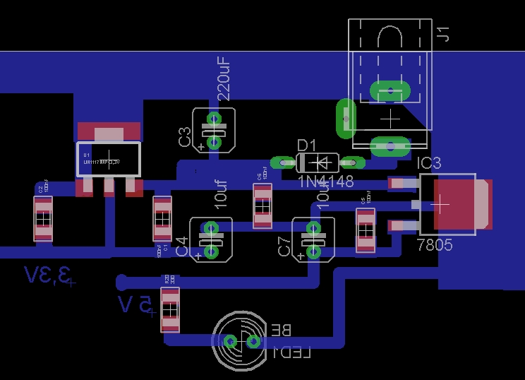

(#) sany hozzászólása Ápr 14, 2012 /
Még lenne egy kérdésem.
Csatoltam egy PCB részletet. A SMD alakrészeket a PCB forrasztási oldalára szeretném rakni , akkor tükröznöm kell őket?
(#) thomas3 válasza sany hozzászólására (») Ápr 14, 2012 /
Igen. Gyors lépés gyanánt a görgő benyomását ajánlom. Vagy pedig a mirror.
(#) elektrorudi válasza sany hozzászólására (») Ápr 14, 2012 /
De, jó lett volna az alkatrészek elhelyezése előtt megcsinálni, mert az ellenállásoknak ugyan mindegy, de a tranyók kivezetési is tükröződnek, azaz: új lesz a NYÁK rajzolata...
