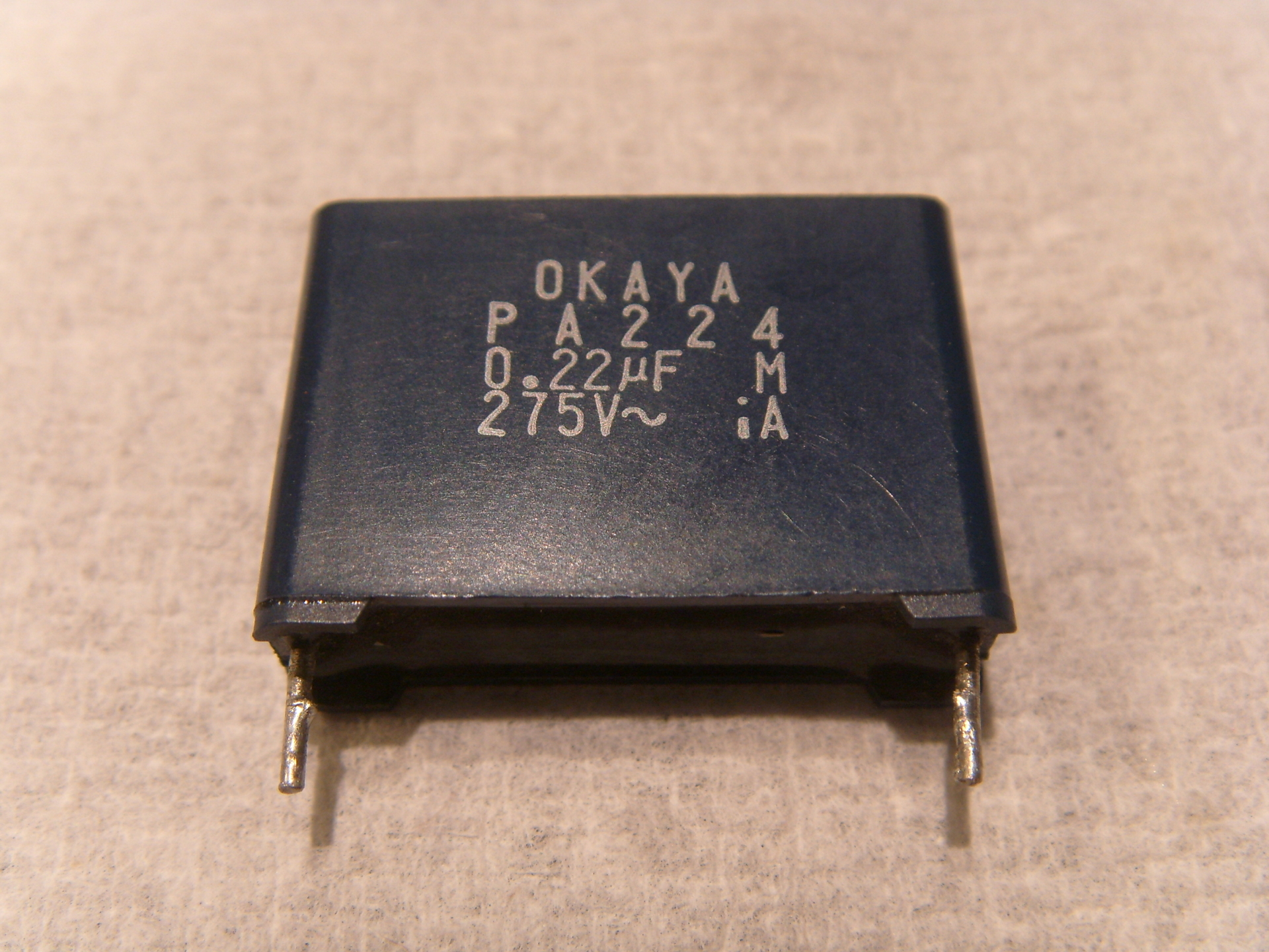

Tudna valaki segíteni, mert elromlott a digitális idözitöm TS-ED1! Az opció választásnál halható hogy behúz a relé de néha egyből elenged, vagy csak pár percig tartja meg a relét. Kicseréltem a 47 µF kondit de semmi változás! Az 1,2V aku jó, esetleg a tranzisztor, vagy valamelyik dióda gyengélkedik, vagy a chip adta meg magát?
Kell lennie benne egy 100 - 330 nF-os kondnezátornak, valószínűleg annak kapacitása fogyott el az idők folyamán.

Valóban a 0,33µF kondi csak 0,066µF mutat kiforrasztva! Csere után remélem jól fog működni!
Arra vigyázz, hogy ilyen kell bele, tehát 330nF 275VAC X2.
Ezt találtam a fiókban, 198nF-ot mutatat a mérő, esetleg jó lehet? Ez a felirat van a két oldalán!
Holnap veszek azonos paraméterűt, kb 200 Ft! A hozzászólás módosítva: Jan 20, 2025
33 nF-nál jobb a 198 nF.
Feszültségre és X2-re megfelel. De ha ezt beforrasztod, és feléled, akkor tutira nem veszel holnap másik kondenzátort, és spórolsz egy utat, és 200 Ft-ot.
330nF vs 198nF ez csak 2/3 érték, vagy megy vagy nem

66 nF-nál jobb a 198 nF. Feszültségre és X2-re megfelel. De ha ezt beforrasztod, és feléled, akkor tutira nem veszel holnap másik kondenzátort, és spórolsz egy utat, és 200 Ft-ot. ![]() Gondolom előtte még működött, nem csak hirtelen támadt a gondolat, hogy "ebben is kellene már kondezátort" cserélni. |
