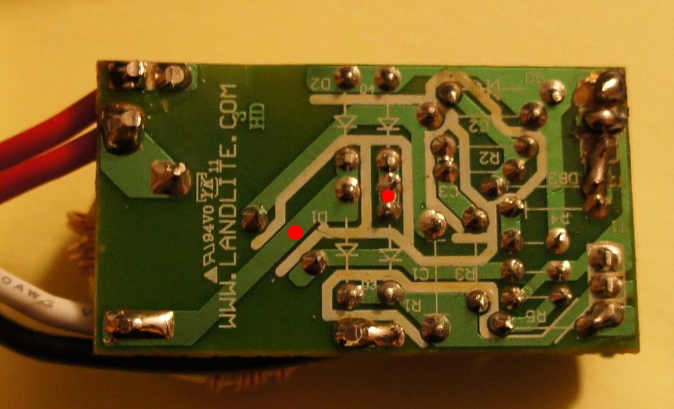

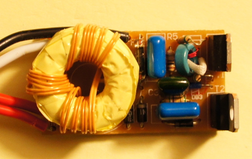

Sziasztok! Kaptam egy rossz tápot 220V->12V , az elszált tranzisztort kicseréltem benne, (a haver elöttem már kicsit megdolgozta itt ott kicsit felszakitotta a nyákot, és gyanítom hogy nem jól kötötte be, azért szállhatott el a tranzisztor), na de a lényeg hogy én sem vagyok zseni, és megerősítés kellene hogy melyik szál lesz a 220V bemenet, én a két pirosra tippelek. Köszi! Üdv Gábor.
(#) Sebi válasza qzo1 hozzászólására (») Márc 13, 2012 / 1
Bejelöltem a graetz váltófesz bemenetét két pöttyel. Ezeket mérd ki a kivezetésekhez.
Ez csak valami halogénizzó táp lehet, nem hiszem, hogy tiszta DC a kimenet, vigyázz vele. Ha a tranyó elszállt, annak oka volt és legtöbbször más apróbb alkatrészeket is magával ránt: mindent nézz át!
(#) proli007 válasza qzo1 hozzászólására (») Márc 13, 2012 / 1
Szerintem rossz a tipp. Mert úgy látom, hogy ez egy halogén izzóhoz való táp, aminek kimenete 12V váltófeszültség. A D1-D4 egyenirányító híd váltófeszültségű bemenetére megy a fehér és fekete vezeték. (A fekete valami üvegcsöves biztosítékon keresztül, ha még az jó.)
Vagy is ez lesz a 230V bemenete. A piros pedig a kimenet. De ezt meg is mérheted, mert vélhetően a két piros között a trafó szekunder tekercsét fogod mérni, vagy is kb. 0ohm-ot.
üdv! proli007
(#) qzo1 válasza proli007 hozzászólására (») Márc 13, 2012 /
Köszi a választ! A leírásod alapján kiméregettem és a piros a 12V ki, fekete fehér a 220V be. A biztosítéknak annyi, az is csere. Üdv.
(#) qzo1 válasza Sebi hozzászólására (») Márc 13, 2012 /
Köszi a választ! A probléma megoldodott, amit írtál az jó volt, fekete-fehér a 220v bemenet, plusz egy bizticsere is lesz. Üdv.
