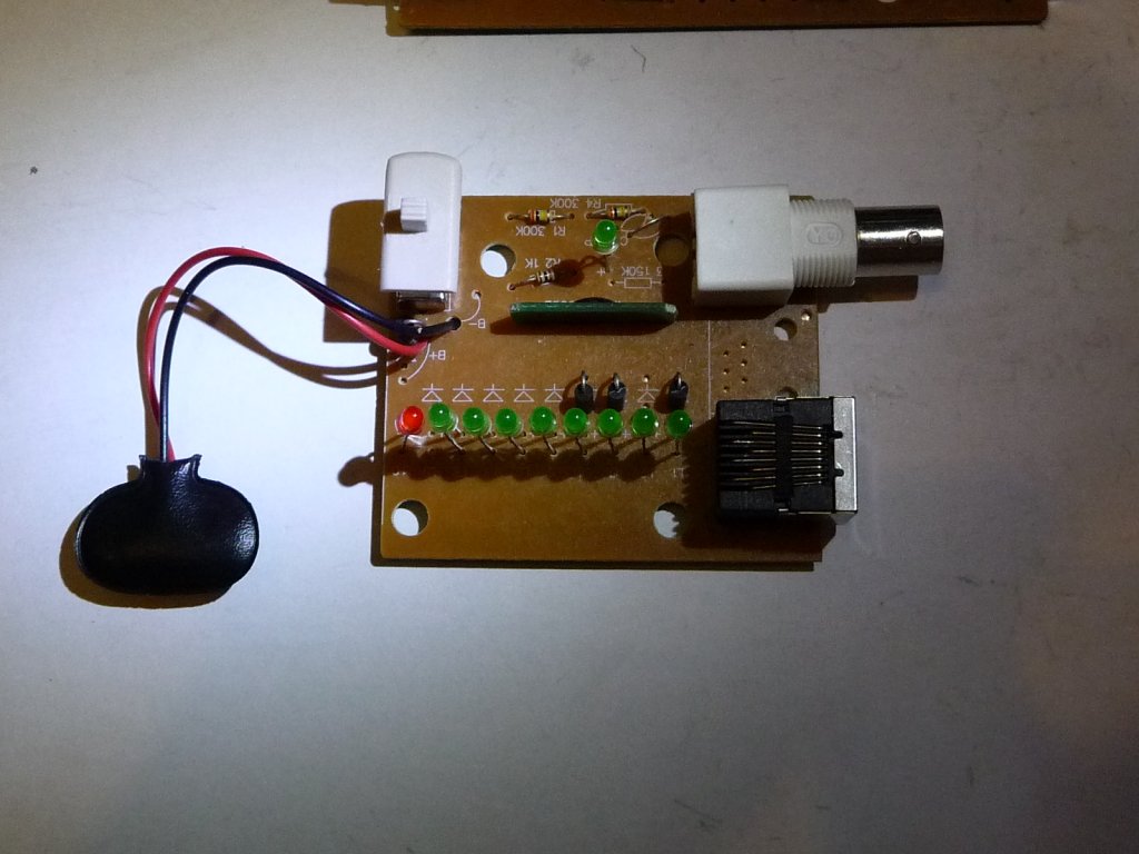

Nemrég vettem egy NS-468 tesztert,ami hamar tönkre ment.Gondoltam szétszedem hátha valami kis apró hiba miatt nem működik,de sajnos nem jutottam sokra. Így most felteszem ide a nem igazán jól sikerült kapcsolási rajzot és a készülékről készült fényképeket.Nagyon számítok a segítségetekre,hogy újra működővé váljék a kis készülék.
Érdemes lenne kiméregetni a led-eket valamint a diódákat. Elképzelhető, hogy az IC ment tönkre. Ha ez áll fent akkor sajnos szinte javíthatatlan.
Tudsz a panel aljáról képet csinálni? Megpróbálok segíteni, hogy egy 4017-est hogyan kellene beapplikálnod.
A BNC és RJ45 zsinórok egyidejű bekötése esetén,kigyulad a piros és 2-3 zöld led+a bekapcsolást jelző led is. Sajnos én is a 15 lábú chipre gondolok,hogy meghibásodot.
Igen megpróbálok egy jobb képet készíteni, bár van fönt a panel aljáról egy kép, esetleg ha van ötleted,hogy még mit ellenőrizzek le mielőtt szétbuherálom.
Bocsi lemaradt két kép,most küldöm,és köszönöm.
Elővettem és tettem bele új elemet. Nagy meglepetésemre elkezdet villogni a bekapcsolás után a táp ledje,de korai volt az öröm, mert a BNC-re nem csinált semmit. Viszont az RJ 45 re kígyuladtak a ledek a 3-mas kivételével. Ez az állapot csak addig tartott míg kínem húztam a vezetéket,utána semmi. Lehet,hogy valami érintkezési hiba vagy a villogó led,elvesztettem a fonalat mert külön-külön minden jónak tűnik,mit mérjek ki és hogyan
A pötty a panelon egy sima 4017? Akkor az egy segédpanellal tényleg mérhető és pótolható is...ezek szerint az a különálló LED egy villogó típus és az adja az órajelet...

Nem valószínű a 4017. A panelra oda vannak írva az alkatrészek értékkel, a chip alá pedig jól olvashatóan: "IC: 568-3C0B". Egyedi IC lesz szerintem, lába sincs annyi.
Elnézést,hogy csak így berobbanok miért nem villog a led bekapcsolásnál????- csak úgy kiakad ez a 568-3cob IC,majd magától megjavul-aztán megint semmi. Kezdek kiakadni.

A Te teszteredben levő IC-t emberi áron biztos nem kapod meg, érdemes új belsőt készíteni más egyszerű áramkörrel.
Laszlokunstar hozzászólásával értek egyet én is. Rengeteg kapcsolás megtalálható már UTP tesztelésre a neten. Már csak azért is mert ezeknek a kínai eszközökben mindig valami más IC van amit nem igen tudsz beszerezni és kicserélni. Ezek sajnos már a jelen kornak tesznek eleget. Vegyél-vegyél-vegyél mintsem, hogy javítsd...

A 4017-nek 16 lába van. Bovizcsa teszterén 15 forrpont van. Mivel a 12-es lábat általában nem használjuk a 4017-nél, ezért azt nem vezették ki. Szerintem

A kérdésem arra irányult, hogy ez a pötty ott 4017 lenne? Ha a LED nem villog, akkor lehet, hogy az előtétellenállása szakadt, vagy maga a LED rossz, ha nincs órajel, nem fog menni a 4017... Üdv Inhouse
Igen, szerintem egy egyszerű 4017 az a pötty. Én is tudom, hogy olcsóbb megépíteni, de így megvan az öröm, hogy te csinálod a panelt, te ülteted be, te dobozolod. Nem olyan, mint egy gyári, na.

köszönöm az ötletet az applikációval kapcsolatban,már csak arra kérlek szerinted próbálkozzak smd -s alkatrészekkel ,vagy maradjak a hagyományos kiszerelésnél mert szerintem az is elfér. A villogó led hibátlan ....sajnos,és az előtét ellenállás is jó.Még mindig valami érintkezési hibára gyanakszom a panelon,illetve a csatlakozonál
