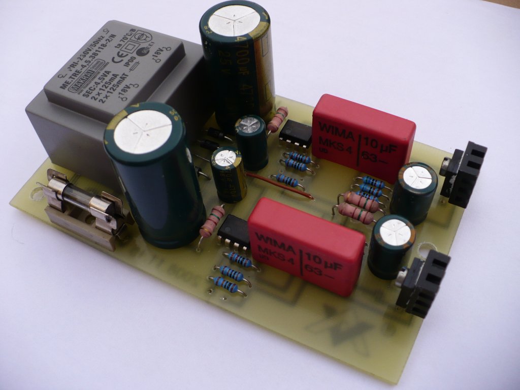

Szia! Bocsánat csak érdeklődöm ,hogy miért nem fordítottad el azokat a puffer elko -kat 90° -al? Nem kötekedés képen írom de ez a táp elrendezés nem a legelőnyösebb.

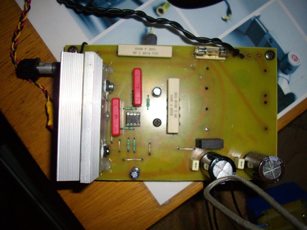

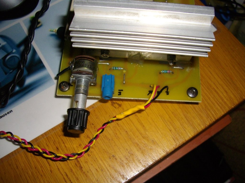

Földhurok szerintem nincs, bár igazából teljesen nem vagyok vele tisztában, hogy az hogy keletkezik. A mostani panelon a trafó két közösített pontja (GND) 3 felé ágazik. Természetesen a kapcsolás szükséges pontjain csatlakozik a megfelelő alkatrészekkel, valamint a bemenet 0 pontjával, a kimenet 0 pontjával, és a poti lábaival, amik a 0 pontot jelentik, tehát földre teszik a bemenő jelet. Hátha segít, a jelenlegi elrendezést lefotóztam. Szerinted?

Egyébként csak leskicceltem gyorsba, hogy valakinek meg tudjam mutatni, hátha születik megoldás, hogy mi lehet a probléma. Egyébként miért nem lenne jó ez az elrendezés?

Szia! A 9VAC-k egyformák? Ez a tápkialakítás rosszul viseli a legkisebb különbséget is. Ha eltérést tapasztalsz készíts a szekundereknek külön egyenirányítást.

Távolabb vittem a trafót, azonnal megszűnt a 100 Hz-es zavar, tehát azt egyértelműen a trafó okozta. Viszont a másik brumm maradt, DE!!! csak a bal oldalon! A jobb oldal teljesen csendes, és nagyon szépen szól. Most átnézem a komplett bal oldalt, hogy mi lehet más rajta, mint a jobbon.
(#) Bassmester válasza niof hozzászólására (») Ápr 25, 2012 /
Szerintem fölhurok van. Csillagpontos földelést kell alkalmazni. Talán a bemenet GND-jével kéne "játszani" egy kicsit...

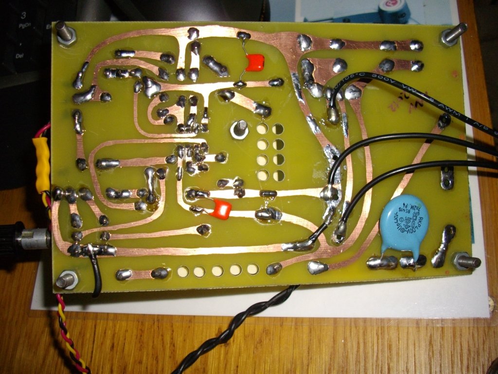

(#) CHZ válasza niof hozzászólására (») Ápr 25, 2012 /
Nem alkatrész probléma, ne cserélgesd, semmi értelme.

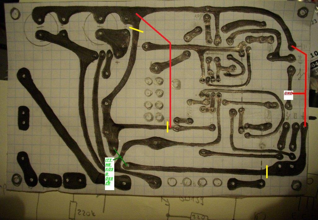

Földhurok!. Ha jól értelmezem a nyákterved, akkor már ott is van egy jókora hurok, ha a bemeneteket bekötöd.
Csatolt kép alapján próbáld meg, a GND átkötések helyét megváltoztatni, zöld nincs, piros az új átkötés.
(#) niof válasza CHZ hozzászólására (») Ápr 25, 2012 /
Van benne valami igazság, köszi. Most annyit értünk el, hogy a jobb oldal búg a bal helyett. De legalább tudom, hogy mindkét fele üzemképes lehet egyébként.
Nyákterv földelési pontjait kéne rendbe tenni. Panelhez csatlakozó földpont(ok) bekötési helye is lényeges, nem mindegy hol kötöd be. Nézd át huzalozással együtt, könnyen felfedezhető ha hurok alakult ki.

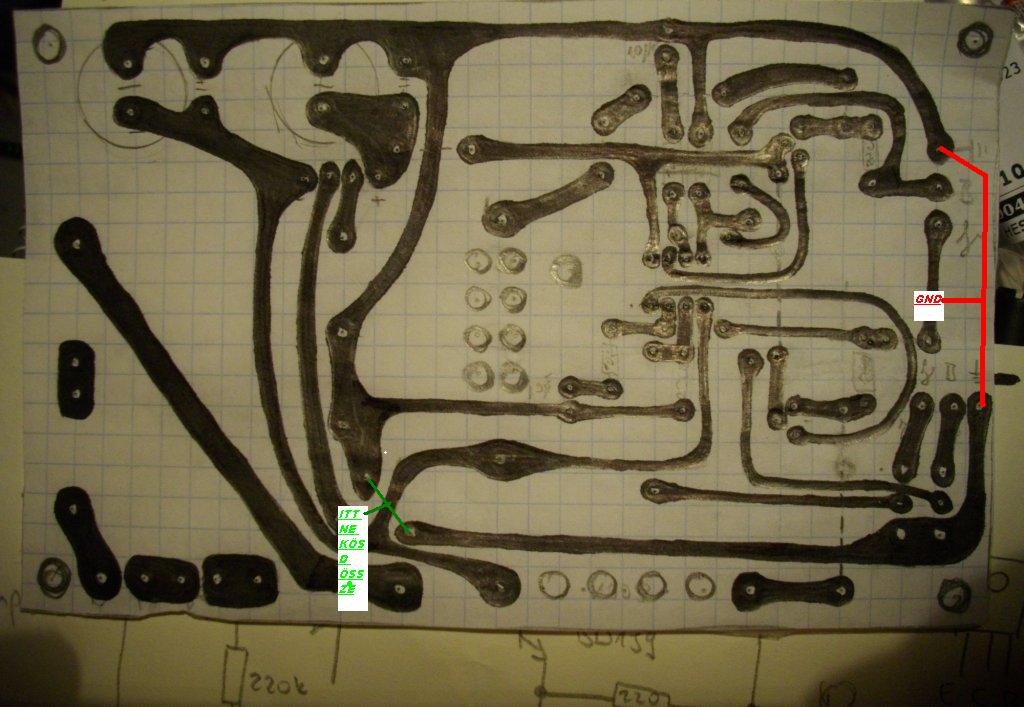

Megvan! A te képedre sárgával feljelöltem, hogy hol metszettem el a panelon a vezetősávokat, és a tied mellé behúztam pirossal ahová direkt átkötéseket tettem. Elmúlt a brumm, szól, ahogy kell neki.
Köszi a segítséget mindenkinek!

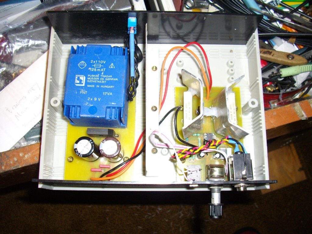

(#) niof hozzászólása Ápr 27, 2012 /

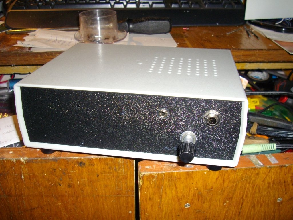

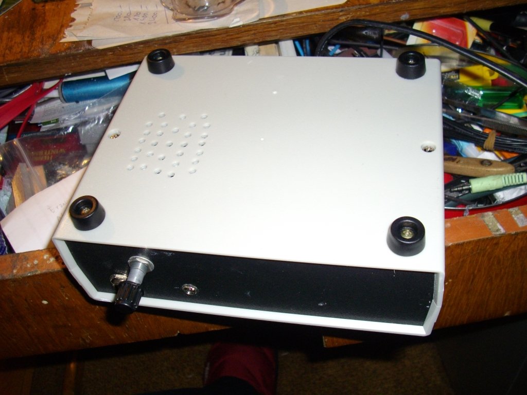

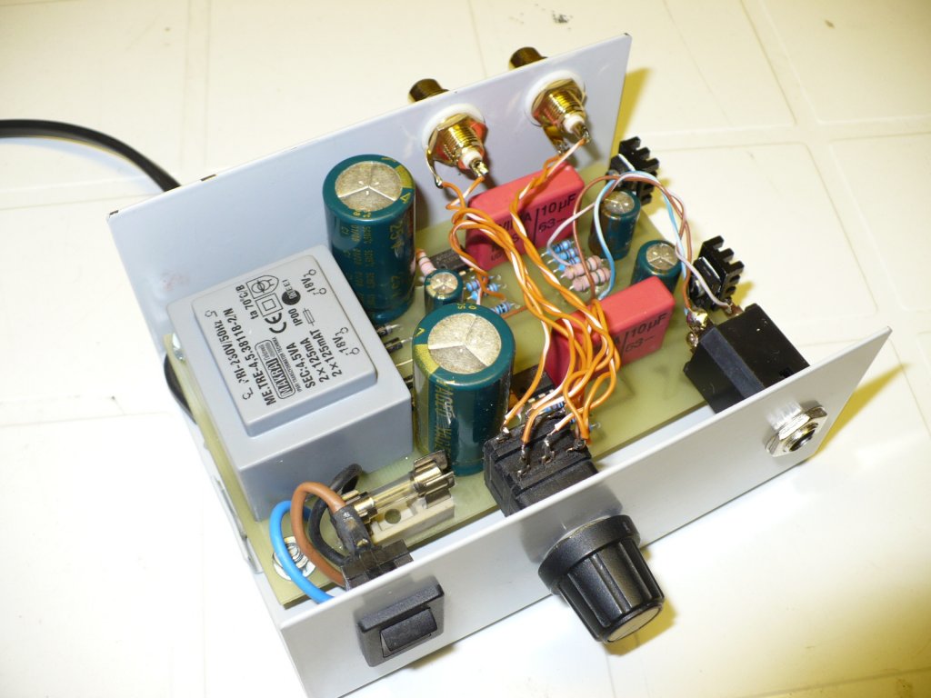

Íme néhány kép, az elkészült CanAmp klónomról! Nem zörög, nem brummog, nem zajos, csak tisztán és szépen ZENÉL!
Ha bárki ilyesmibe akar belevágni, tiszta szívből ajánlom ez a kis kapcsolást, egyszerű és nagyszerű!
Nagyon elégedett vagyok vele!
(Bocs a szilikonpasztás ujjlenyomatokért... )
