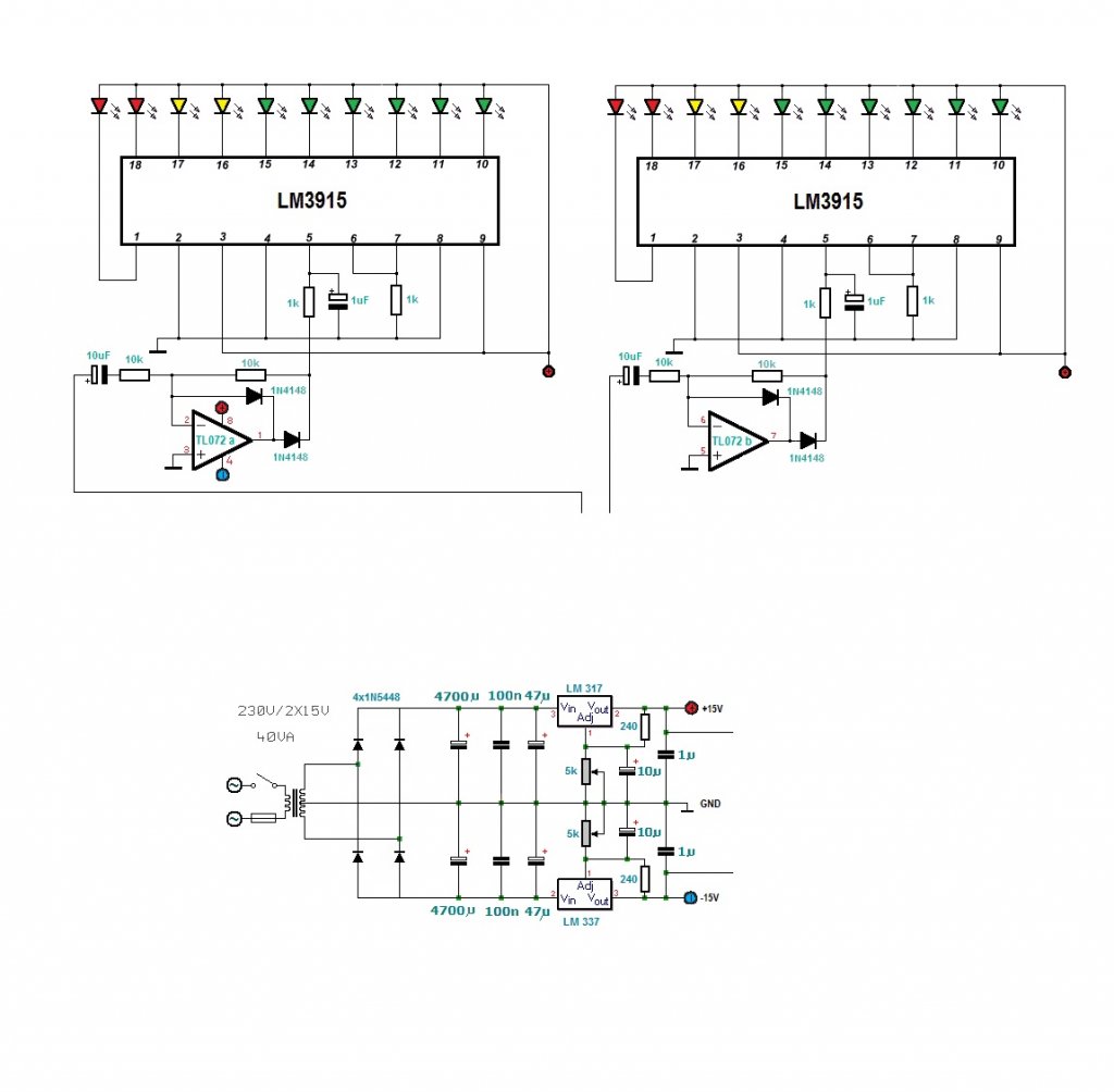

Sziasztok! Egy kisebb keverőbe szeretnék egy kivezérlésjelzőt. Sajnos a táppal az első 4 led folyamatosan világít, afölött rendesen, ütemre villognak a ledek, majd 5 perc után elkezd sütni az LM3915 Ic, meg a LM317 IC ill. annak hűtőbordája is túl meleg. Ha 2 db 9v-os elemmel csinálok szimmetrikus fesz.-t, és azzal hajtom meg az áramkört, tökéletesen működik. Kipróbáltam még egy másik táp áramkörrel is, ami nem szimmetrikusból csinál szimmetrikus feszültséget, azzal pl. jól működött, de ott is elkezdett (túl hamar) melegedni az IC, meg a táp 7815-s IC-je is! Tudom, hogy valamennyire melegedni fog mindkettő IC, na de ha pár perc után süt, akkor mi lenne egy kb, félnapos használatkor?? Szerintetek mi lehet a probléma? Üdv. Zoli
(#) reloop válasza natzol hozzászólására (») Ápr 27, 2012 /
Szia! A diódák közös anódja és a 15V táp közé iktass be egy-egy 82ohm 1W-os ellenállást.
Az első négy LED világítása zajtól vagy hibás megépítéstől származhat.
(#) natzol válasza reloop hozzászólására (») Ápr 28, 2012 /
Helló! Itthon 1 W-os ellenállásból csak 2 db 2.2 K-s volt, kipróbáltam velük, a led-ek most halványabb lettek (max 2V-ot kapnak így) de úgynézki, jó lesz! Épphogy melegszik a táp-hűtőborda. Az IC-k hőmérséklete is rendben van szerintem. 2 db 47nF-os kondiból csináltam zavarszűrést, az NE5532-s 4-es és 8-as lábaihoz, most már az is jó lett! Még egyszer köszi a segítséget!
Üdv. Zoli

Nos sikerült szereznem 1 db 2W-os 100 ohm-os ellenállást, az LM3915 rendben van, a plusz ellenállás melegszik mint állat, és a hűtő borda is szép lassan.Mi lenne, ha egy LM2576T-5- el hajtanám meg csak a kivezérlésjelző áramkört, az megoldás lehetne-e nekem, ill. nem zavarna-e be a többi áramkörnek?
Üdv. Zoli
(#) reloop válasza natzol hozzászólására (») Máj 5, 2012 /
Üdv! Próbáld meg csökkenteni a LED áramot, ha kisebb fénnyel is meg tudsz elégedni. Jelenleg 12mA-re van állítva, ennek kevesebb mint felét szoktam használni. A művelet a következő: A 6,7 lábak és a test közötti 1k ellenállásokat cseréld 2,2k-ra.
