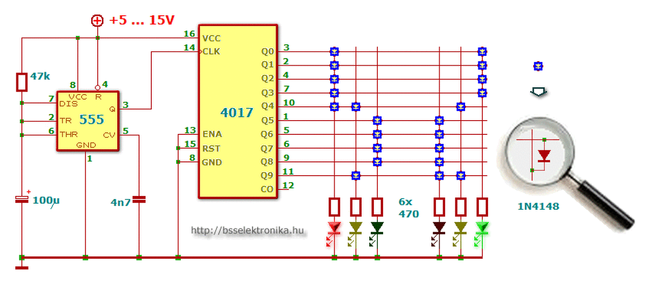

Nos megépítettem azt az elektronikát, amit írtál a (#829739)-es hozzászólásodban. Működik, de a villogás sehol sem működik, sem a sárga lámpánál, sem a piros-sárga üzemmódra való lépésénél, amikor is a gyalogos zöld villogna.Ilyenkor mindkét gyalogos lámpa kialszik,ez elég fura. ![]() Nem lehet, hogy azért nem, mert a 4093-as IC-k, amik felelnek a villogásért, nem kapnak tápfeszültséget? Csak azért gondolom ezt, mert a 4 IC-ből, az egyik kap, és azzal nincs is baj. Válaszod előre is köszi. Üdv. Zoli
Átnéztem többször az áramkört. D22 nem volt befforrasztva , most már minden lámpa világít a megfelelő sorrendben, és időben.Ám a gyalogos zöld továbbra sem villog.Olyan,mintha a #3 üzemmódot átugraná a 4017-es IC. A villogó sárga üzemmód bszolút nem megy, azonnal nem is ugrik arra az rá, kivár néhány ütemet és utánna állandóan világít, ha meg kikapcsolom, a kapcsolóját olyan, mintha "lefagyna" áramkör. Mi lehet a baj, ha tudsz kérlek, segíts, hiszen már majdnem kész van. (Az lehetséges, hogy C3 és C4 -nél 10mikroF 25V helyett 10 mikroF 50V-os kondenzátor miatt rosszalkodna az áramkör? Csak ilyent kaptam.)üdv. Zoli
A legjobb, ha lépésenként vizsgálod az áramkört. - A C1 kondival párhuzamosan kötsz egy kapcsolót. Amikor a megfelelő lépésben áll a számláló, (#x) akkor bekapcsolod a kapcsolót, és nyugodtan mérheted a feszültségeket. - Tehát először a #1..#6 lépések között, mindig megállítod az U1a ütemadót, és megméred egyenként, hogy a pld. #1 ütem feszültsége a 4017 3-as lábán megjelenik-e, és értéke jó-e. Majd ellenőrzöd a hozzá tartozó diódák anódját, katódján, hogy ott is meg van-e a szint. Természetesen megnézed, a többi #x pontot is, hogy nem kötöttél-e el valamit, vagy nincs-e zárlat valamelyik #x kimenet között. A gyalogos-zöld villogó, a következő képen működik: - A #3 ütemnél, a Q2 (4-es láb) kimeneten magas szint jelenik meg. - Hatására, R7-en keresztül, a feszültség az ULN 6-os bemenetére jut. Így a zöld lámpa bekapcsol. - De az U1b 6-os lába engedélyezi, a villogó ütemjel képzését. Amikor az U1b 4-es kimenete alacsony szintű, akkor a D9 lehúzza az R7-ről érkező feszültséget. Ilyenkor a lámpa sötétre vált. Mivel ez ütemesen zajlik le, a lámpa villogni fog. - Amikor a #3 ütem megszűnik, (alacsony lesz a szint) az U1b 6-os bemenete alacsony szintet kap. A kapu kimenete erre magas szintre vált, és R6-on keresztül a C3 töltve lesz (és marad is). - Az R7 nem szolgáltat jelet az ULM részére, az U1b 4-es kimenete, meg a dióda miatt, nem tud kikerülni az ULM-re. így a lámpa sötéten marad. - Tehát a #3-as ütemben, az U1b kimenetnek billegnie kell. Természetesen ez a zöld lámpán, csak akkor látszik, ha az U1b ütemjele gyorsabb, mint maga a #3 idő. - Azt látni kell, hogy az ULM 14-es és 13-as lába össze van kötve. ez egy huzalozott VAGY kapcsolat. Tehát, akár az IC 5-ös, akér a 6-os lábára magas szint érkezik, a zöld lámpa égni fog. A villogó sárga: - Normál helyzetben amikor a 4017 számláló a #8 kimenethez ér, az R5 és R4-en keresztül a számláló RESET jelet kap. Azaz nullára törlődik, és kezdődik elölről a #1-es ütem. A #8-as ütem, ilyenkor olyan rövid, hogy ez nem is vehető észre. - Ha a K2 kapcsoló be van kapcsolva, akkor hiába lesz magas szintű a #8, az R5-ön keresztül ez nem jut el, a Reset bemenetre. Tehát a számláló nem törlődik. De ez az üzemállapot, csak mindig a #7 ütem után jön létre! Ez azért szép, mert hiába kapcsolod sárgára a jelzést, az mindig a gyalogos Piros, és az autós Sáraga ideje után vált villogó sárgára. Ha pedig kikapcsolod a K2 kapcsolót, a számláló törlődik, és mindig a #1-es ciklussal (gyalogos és autós is Piros) ciklussal kezdődik.. - De mivel a #8 ütem nem tölti a C1 kondenzátort, ez az ütem állandósul a számlálóban. - Maga a villogó sárga hasonlóan működik, mint a villogó zöld, hiszen a #8 ütemben az U1c ütemadó felszabadul, és U1d kimenete a D17-en keresztül villogtatja a sárga lámpát, miközben az összes többi lámpa nem kap vezérlést. (U1d inverter azért van, mer amikor a #8 ütem szintje alacsony, U1c kimenete magas szintű lenne, és bekapcsolná a sárga lámpát. Holott ilyenkor az nem vezérelhet.) üdv! proli007
Szia! Én bizony akárhogy méregetem,nézegetem,minden pontosan ugyanúgy van, ahogyan a kapcsolási rajzon. Ahogy mind a 7 kimeneten, a 4-es lábon is megjelenik a 10.9 V, eljut az U1b 6-os lábához. Az R7 en keresztülmenve már csak 3.6 V a feszültség. Az U1b 4-es, és 5-s lábán is mindig 10.9 V van. Nemtörténik semmi...
- Az R7-en keresztüli 3,6V az rendben van, hiszen au ULM bemenetén ellenállás van, amivel az R7 feszültségosztót képez. - De a 4093-nál már gondok vannak. Ha egy NAND kapu két bemenetén logikai magas szint van, akkor annak kimenetének alacsony szinten kellene lenni. Itt pedig ott is magas szint van. Vagy hibás az IC, vagy nem az az IC van benne. Próbáld meg a feszültségeket közvetlenül megmérni az IC felső oldalán, a lábakon. Forrasztási hiba ilyenkor kizárva.. És nem utolsó sorban, megmérni, hogy a 7-es láb, tényleg megkapja-e a GND (0V) feszültséget. Mert lehet, hogy csak plusz tápja van. (A sárga villogó sem működik, annak hibája is ezen IC felé mutogat.) üdv! proli008
Megvan, a 7-es lábat földre kell kötni, és működik!! Köszike!!! Üdv. Zoli
Örülök, hogy sikerült működésre bírni. Természetesen egy processzorral sokkal egyszerűbb az élet. (Bár nem sokkal kevesebb alkatrészre lenne szükség és gyanítom ez olcsóbb is. Viszont sokkal kevésbé flexibilis. Természetesen a trafó, relék elviszik a pálmát, a többi csak filléres árú..) Most már jöhet az EPROM-os verzió is.. üdv! proli007
Azthiszem kihagyom az EPROM-ot,ez így tökéletes lesz asrácnak. A sárga villogó mód egyébként nem ment, de lemásoltam a zöld villogó IC-s megoldást, és azt raktam össze. Egy kapcsolóval lehet választani az üzemmódot, hogy melyik rész kapjon áramot, plusz ellenállásokkal megnyújtottam az időket is, és most tökéletes. Működik! Üdv. Zoli
