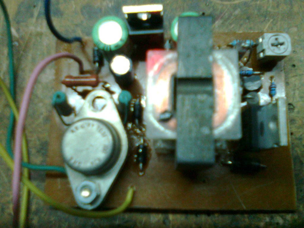

Szia vicsys, megepitettem az altalad feltoltott pasztort, a BC182 helyett BC 546 van es a bfy34 helyett 2N2219 et hasznalok, az egyeb alkatreszeket gondosan atmeregettem ugyanazok az ertekek kerultek bele mint a rajzon, 12 voltos BOSCH autotrafot hajtok vele, a problemam az hogy a telyesitmeny potit maximumra csavarva csak 2 max 3 milimeteres sikrakozom van, valyon mi lehet a gond vele? Probaltam 6V os trabi trafot es vagy 3 fele 12 voltos trafot mindegyikkel azt produkalja. Barki otletet szivesen fogadom, a rajzokat csatoltam. Koszi
(#) vicsys válasza csabexxx hozzászólására (») Máj 10, 2012 /
Miért kéne nagyobb szikra? Te ezt forgácsolásra, vagy őrzésre akarod használni...? (Egyébként sem értem, hogy hogyan kerültem egy péniszirigy világból egy szikraméret összehasonlító világba?)
(#) csabexxx válasza vicsys hozzászólására (») Máj 10, 2012 /
Medve ellen, az akacosban 40 mehcsalad mellett

Sziasztok! ÉN a vicsys ét fetesre alakitottam át(1 kis segitségel) irf830 került a bu326 hejére, tranzisztor csak a bc182 ő maradt benne de még nemépitettem meg fojamatban van az épitése.
