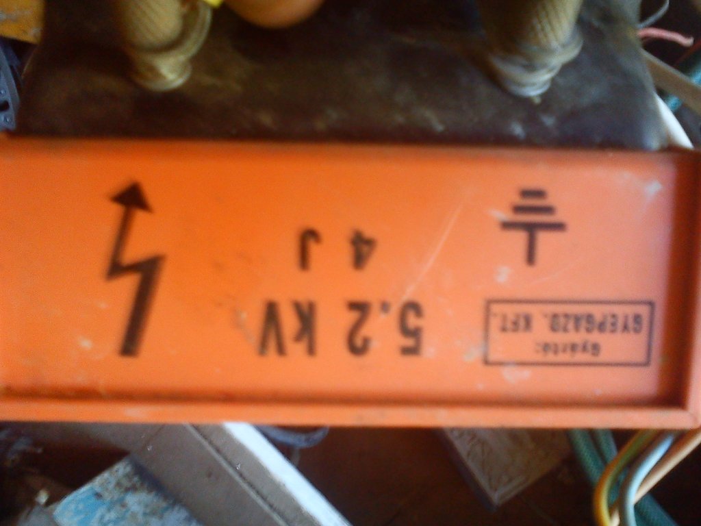

(#) szervinke hozzászólása Ápr 30, 2012 /
helo valaki megtudná nekem mondani hogy a gyepgazd.kft által gyártot 5.2kv 4j vilanypásztor meik álatokhoz valo mekora területen használhato és menyi lehet az áára? köszönöm elöre

(#) frob válasza szervinke hozzászólására (») Máj 1, 2012 / 1
Én csak azt nem értem ilyen pici dobozból hogy jön ki 4 J ?
ehhez már kell azért rendesen tárolt energia, 350V ra kell tölteni egy közel 70µF os kondit, ráadásul a trafónak is tudnia kellene leadni....

(#) dizi válasza frob hozzászólására (») Máj 1, 2012 /
[quote]Én csak azt nem értem ilyen pici dobozból hogy jön ki 4 J ?
Hát a kimenőtrafó és a rásütőkondi helyes méretezésével.
(#) frob válasza dizi hozzászólására (») Máj 1, 2012 /
Hát méretezgetek egyet már lassan 1 éve el is jutottam odáig, hogy a trafó lassan képes a 2-3J energiát is leadni, de nem kocakacukor méret mint az egyes "4J" -os készülékekben.
Cserébe tényleg tudja amit tud, mert úgy rántja át a 3-4 réteg A4 es papírt hogy lyukat éget bele, na jó nem nagyot tűhegynyit , de még nem mertem megfogni
Csak hogy tudom mi az a helyes méretezés, így a sokadik elkészített kimenő trafó után... nem holmi gyújtótrafós megoldás...
Na meg egy ~70µF -os kondinak is kel a hely.. és még hol az elektronika ami fel is tölti 1 sec alatt !!!?

(#) exorcist válasza frob hozzászólására (») Máj 3, 2012 /
A 4J-hoz inkább 600V-ra kellene tölteni egy 22µF-os kondit ,az már jobban kivitelezhető, méretben sem olyan hatalmas, 450V AC-ra tervezett kondik ki is bírják az ekkora feszt.
