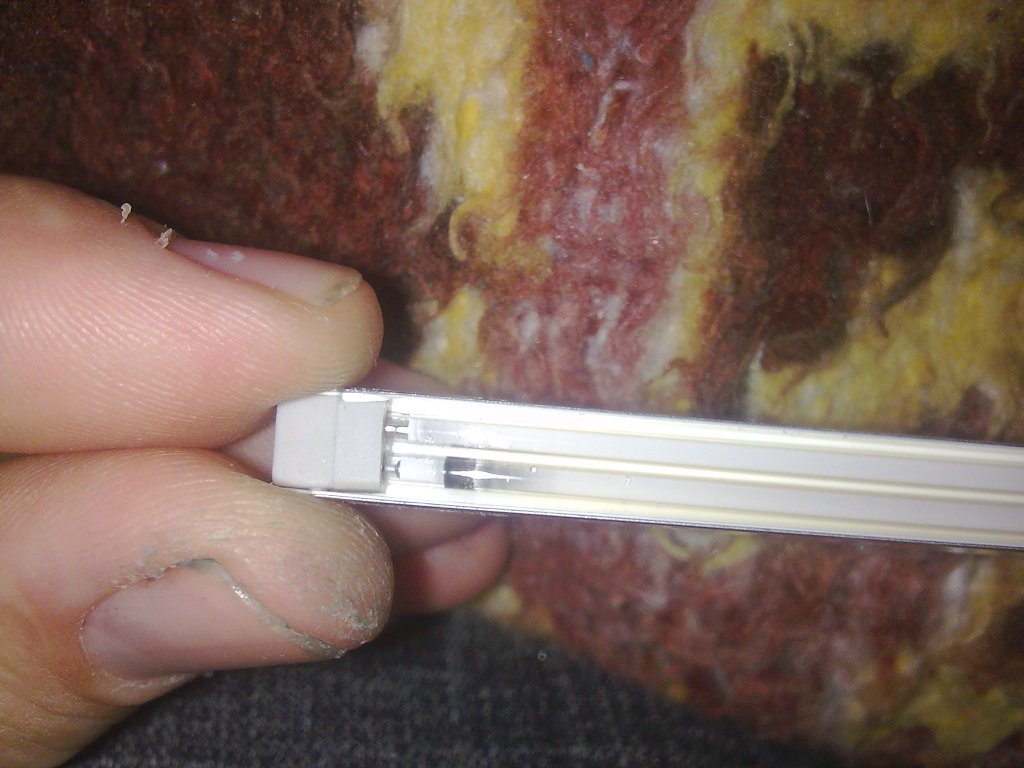

Olvasgattam a monitor probléma után,és lejjebb vettem a fényerőt amint bekapcsolt így tovább bírta ,de fél 1 percnél tovább nem!Szétkaptam teljesen és a fénycsövek végeit le is fotóztam hátha ez a gond!Íme a képek,az első (76) a felső fénycső vége a második kép (77) az alsó fénycső vége,van némi eltérés mintha meg lenne olvadva a felső vége,remélem így többet tudsz vagy tudtok mondani!
Előre is kösz az időtöket és türelmeteket!
Üdv.:Tomsa

(#) pipi válasza Tomsa hozzászólására (») Máj 9, 2012 /
Elég zavaros amit írsz a képekről, meg végekről, én nem látom mit kell nézni a 76-os képen, mintha nem lenne benne a cső... Az a megfeketedett nagyon gyanús, főleg ha hideg bekapcs után pirosas szine van, mindenképp kellene próbálni másik fénycsőszettel
(#) Tomsa válasza pipi hozzászólására (») Máj 9, 2012 /
Van benne cső csak valóban kicsit meg van feketedve a vége,viszont nem tudom honnan szerezzek ilyen csövet!
Esetleg van tippje valakinek?
Előre is kösz!
Üdv.:Tomsa
