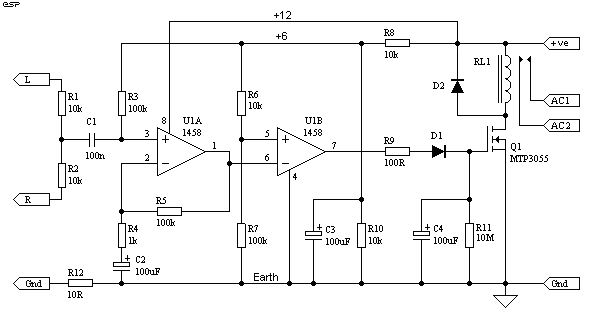

(#) kuka88 hozzászólása Máj 11, 2012 /
Szeretnék még pár kérdésest feltenni (kicsúsztam a módosítási időből).
-A képen az IC milyen típus?
-A tranzisztort ami MTP3055-el van jelölve mivel lehet helyettesíteni?
-Illetve a relének 12V-ot írta, de akkor most bármilyen 12V-os relé megfelelő oda?
Kapcsolási rajz leírása ITT van.
Ha lehet olyat mondjatok ami HEstore-ban kapható
Köszönöm

(#) blackdog válasza kuka88 hozzászólására (») Máj 11, 2012 /
1. Azért a 600 Ft nem épp általános ár. inkább 200-400 között mozog az alap.
2. Mono 1 pályás. Szteró kétpályás egy tengelyel vagyis két azonosan állítható poti.
3. 20-30% között van a tűrésük. Nyilván a drágább potik pontosabbak.
4. 1500 ohm -> 1,5kohm -> olvashatóbban 1k5
Bármilyen 12VDC tekercsű relé jó.
Az IC műveleti erősítő. Bővebben: Link
Az MTP3055 egy FET Bővebben: Link
Rossz hivatkozást adtam az előbb, de töröltem!
Válogass: Bővebben: Link
(#) kuka88 válasza blackdog hozzászólására (») Máj 11, 2012 /
Ezek között van jó? Bővebben: Link
Azok bipoláris tranzisztorok. Neked N-FET kell.
Pl. egy ilyen ?
Ebben az esetben azon kívül hogy FET-es legyen más nem számít?
(#) vilmosd válasza kuka88 hozzászólására (») Máj 11, 2012 /
Egy ilyen boven elegendo egy rele meghuzasahoz.

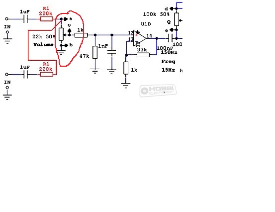

Köszönöm az eddigi segítséget,de hogy legyen utánpótlás:
- az első képen a diódák tipusa milyen lehet? Vagy az mindegy itt?
-A második képen a kis fekete pontok amik nincsenek sehova kötve csak lógnak, mint a föld és az ABC kis betűivel vannak jelölve micsodák?
kapcs. rajzok helye
A dióda mezei 1N4148.
A föld nem lóg! Azok a pontok kivezetések vagy összekötések. Nem néztem át a rajzot (ez a te dolgod lenne és elolvasni a cikket). Miven rossz színben próbált meg más fetüntetni megjegyzem, hogy semmi bántót nem írtam. Csak jelezni szerettem volna, hogy úgy érzem a tudásod kevés a kapcsolás meépítéséhez. De lehet, tévedek. Részemről a segítőszándék megvolt.....

(#) reloop válasza kuka88 hozzászólására (») Máj 11, 2012 / 1
Azok a betűk a potenciométerek bekötésében lesznek segítségedre. Harmadik oldal a beültetés.
