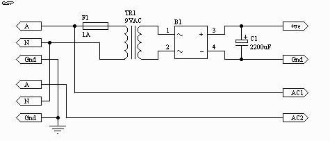

Meg tudnátok mondani, hogy mi az F1-el jeölt eszköz a trafó előtt? Köszönöm
A kapcs. rajz közepén lévő trafó milyen? Vagy trafó és trafó között nincs különbség ha paraméterei megeggyeznek? Gondolok itt arra, hogy nyák trafó, toroid vagy valami más. - A 2x28V-nál mit jelent a kétszeres szorzó? Köszönöm

kicsit kiegészíteném a kérdésem. A kapcs. rajz közepén lévő trafó milyen? Vagy trafó és trafó között nincs különbség ha paraméterei megeggyeznek? Gondolok itt arra, hogy nyák trafó, toroid vagy valami más. - A 2x28V-nál mit jelent a kétszeres szorzó? A második képen lévő trafónak megfelel egy ILYEN? Köszönöm
A trafó szükséges teljesítményét, a végfok teljesítménye alapján kell megválasztani. Ha 2*50W az erősítő, akkor ajánlatos 100VA-nál nagyobb trafót választani. A típusa sokat nem számít, a toroid általában a legkisebb helyigényű és szórású. A 2x28V azt jelenti, hogy a 230V-os primer tekercsen kívül, még 2db. 28V-os tekercse van. De mivel a két tekercs egy-egy lába közösítve van, három kivezetést ábrázolnak/vezetnek ki. Összekötve úgy van, hogy a közép kivezetéshez képest 28V - 28V mérhető, a két szélén meg 56V. üdv! proli007
