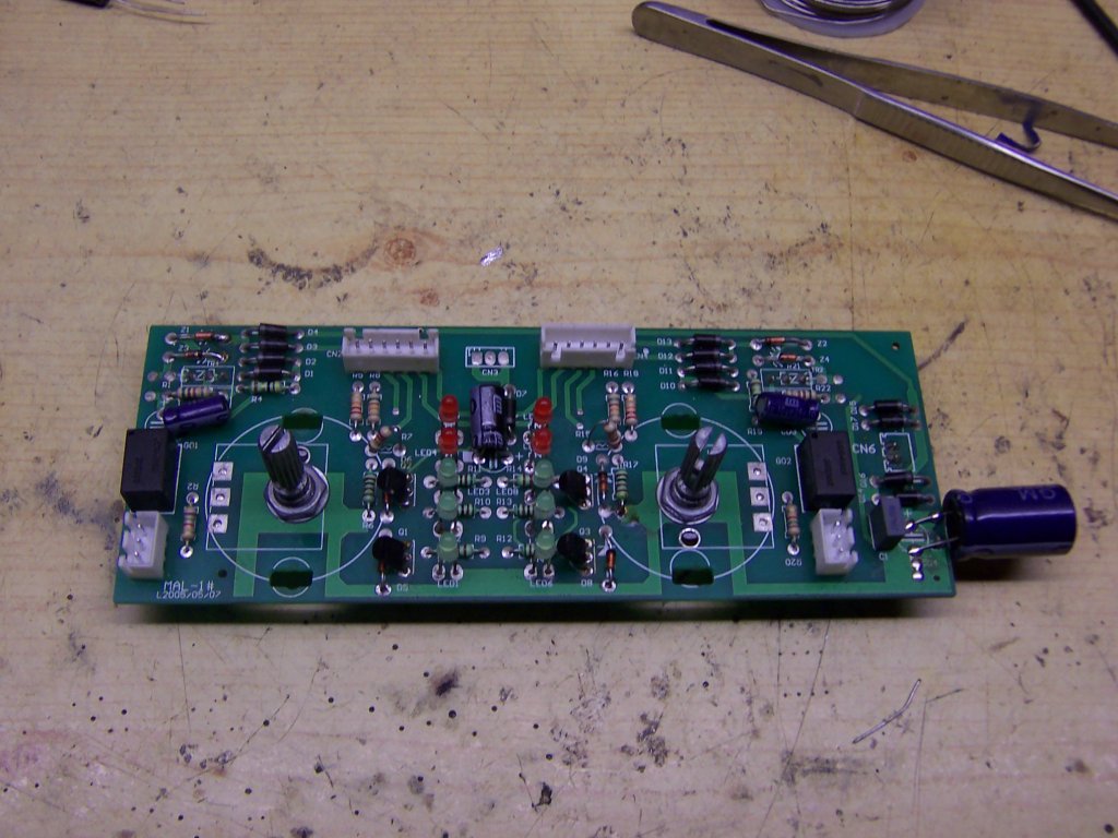

Mellékelek két képet, amin a potik vannak. Az R90-est megtaláltam, egyforma mind kettő, de visz. az RN-eket nem találom. Nem igazán értem, hogy a rajznak a bal felső sarkában, ahol a bemenet, valamint a poti bemenet van jelölve, ez hol helyezkedik el az erősítőben.? Kettő db EN5532-es nek kellene lenni a rajz szerint, de én csak egyet találok.

(#) reloop válasza mraulajos hozzászólására (») Máj 13, 2012 /
Az RN ellenállás háló, nálad fekete színben.
Az NE5532 két műveleti erősítő egy tokban.
Az erősítő panelen az ellenállás háló mellett van a bemenet, az IC 1-es lába előtti A82-be kell dugni a potira menő csatlakozót.

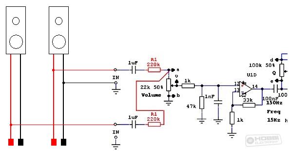

Még mindig EZT tervezgetem megépíteni, viszont ott egy kapcsolási rajz ami ki-be kapcsolja az erősítő áramköreit jeltől függően.
-Ha egy az egyben kihagyom és az erősítő jeltől függetlenül áram alatt lesz akkor mi történik?
- A rajzon ott van "L" és "R" bemenet, de nekem csak hangfalkimenet van. Akkor oda hangfalkimenetet kell kötni?
Egy másik kérdésem , hogy a szűrőre is a hangfalkimenet kell-e kötni?
Ha a hifi egyik hangfalkimenetére kötöm a subládát , akkor honnan megy tovább a jel az eredeti hangfalhoz?
Köszönöm
Ez a 4,7k komoly? Törd el, tegyél fölé 47k-t
(#) reloop válasza kuka88 hozzászólására (») Máj 13, 2012 /
Lerajzoltam.

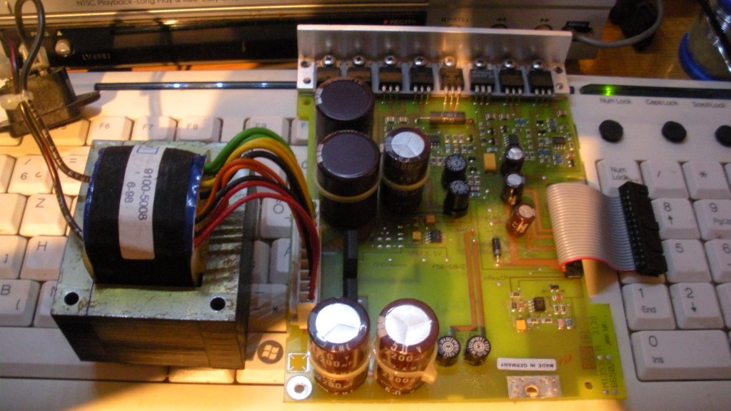

(#) _ampervadasz_ hozzászólása Máj 13, 2012 /
Bontásból sikerült olyan komponensekhez jutnom, amivel erősítőt is lehetne építeni (remélem).
Egy ipari berendezésekből bontottam a következőket:
Siemens Transzformátor:
Primer: 230V 50-60Hz
Szekunder: 2X8,5V 2X6,3V 2x16V 2x22V
A transzformátor 110W -os.
FET: BUK453 FET -ek és 12CTQ045 duo sottky diódákból felépített graetz híd
16V 10000µF kondenzátorok
50V 2200µF kondenzátorok
Ezekből az alkatrészekből el lehet kezdeni építeni egy erősítőt? Természetesen tudom, hogy ez önmagában még nagyon kevés, csak kiinduláshoz kell, mert szeretném leváltani a jelenlegi 2X 11W -os változatot mert néha elfogy a teljesítmény egy egy dinamikacsúcsnál.
Előre is köszönök minden segítséget.

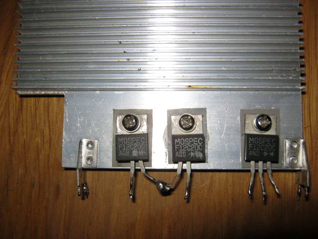

Heló. F12C20C duo diódákból csinálhatok graetz hidat erősítőnek?
(#) hibbantpasi válasza peter1995 hozzászólására (») Máj 13, 2012 /
Ha max. 12 A, 20 V elég ,akkor igen.
üdv:hp
(#) pucuka válasza peter1995 hozzászólására (») Máj 13, 2012 /
Ha találsz közös anódúakat, akkor igen. De ha találsz szólj, mert nekem nem sikerült, F12C20A kellene.
A baj az, hogy ezekben csak közös katódúval találkoztam, és a greatzhoz kellene közös anódú is. Vagy háromból elkészítheted, egy ilyen közös katódú, meg két hasonló paraméterű szóló diódával.
(#) peter1995 válasza pucuka hozzászólására (») Máj 13, 2012 /
Mint a képen is látszik meg van oldva a közös anód.
Nem 20V-ot hanem 200V-ot bír.
Háát, tényleg, baltával. Ez nem jutott volna eszembe.
Mivel sok ilyen duo dióda áll rendelkezésemre így fel tudtam áldozni azt a kettőt...
Így használható graetz-nek erősítőbe?
