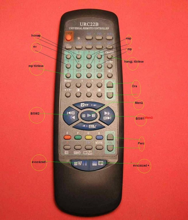

Patexati féle távirányító most működik ezzel a hex-el. A címet így nem kell keresgetni.
Néhány funkció

Az UCR22B távirányítóhoz való hex -ek gyűjteménye: 552 kódolás, TV2, VCR2, SAT egységek kiválasztásával (0x14 = .20 készülékcím).

Még csak annyit szeretnék mondani, hogy a távirányító végülis működik, de nem mindegy, hogy épp melyik menüpontban áll a kijelző. Előfordul, hogy az egyik menüpontban ugyanaz a gomb egy másik menüpontban teljesen mást csinál.
Olyat nem lehetne csinálni, hogy a távirányítóról csak a legszükségesebb funkciók lennének elérhetőek. Itt arra gondolok, hogy amennyire csak lehet leminimalizálni a távirányítható funkciókat (max 5-6 parancs, a többi pedig szigorúan ne legyen elérhető)
Lehet, hogy hülyeség, de talán a távirányító helyett lenne még egy gomb (menü), a jelenlegi 2 pedig +,-, vagy engedélyez, tilt. (talán volt már valami hasonló elképzelés ha jól emlékszem.
A BSW1 és BSW2 működik csak úgy, mintha az SW1 ill. SW2 -t hosszan nyomtad volna. A többinek egyedi jelentése van. Bármelyik infra parancsot le tudod tiltani. A neki meghelelő helyre egy lehetetlen (0x80..0xFF) kódot kell írni ...
Valahogy csak összejön végre a távirányító. Egy gondom azért lenne vele, az ébresztési idő percének állításánál a + irányba az ébresztési idő óra változik + irányba, - irányba pedig nem történik semmi. kérdéseim még azért lennének: - hangjelzés leállításánál történik e valami kijelzés, - RGB fényerő változtatási mód váltásánál mit kellene kijeleznie (nekem kiír egy ébresztési idő 5-öst, ha még egyszer megnyomom a gombot továbblép az 5-ös ébresztési idő 0:00-ra, további nyomkodásra nem történik semmi, ja a ledek azért az automata váltási módra bekapcsolnak) Remélem nem írtam le bonyolultan...

Mellékelek egy RC5 kódolvasó kapcsolást, én ezt megépítettem, ezzel olvasom ki a kódokat. A többi pedig gyerekjáték, vagyis inkább türelemjáték... A VFD engem is érdekelne....

A jelzett két hiba javítva. Egy csomagban az összes verzió... Az óra is képes a távirányító csomagok adatainak kijelzésére, nem kell más berendezés. Menü 15. pontja.
Én EZT a típusú távirányítót használom. A másodperc funkciók kivételével (amit nem is akartam konfigurálni) mindent sikerült beállítani.
