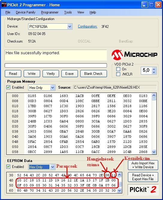

Az UCR22B távirányítóhoz való hex -ek gyűjteménye: 552 kódolás, TV2, VCR2, SAT egységek kiválasztásával (0x14 = .20 készülékcím).

(#) Hp41C válasza kondorzs hozzászólására (») Máj 11, 2012 /
Csak ezután jön még 5 fickó 6 féle távirányítóval, akkor fordíthatok 24 hex -et... Nem kellene akkora gondnak lennie a parancskódok átírásának... A parancsok sorrenje a leírásban megtalálható...

(#) Hp41C válasza vanzerr hozzászólására (») Máj 12, 2012 /
Ha megtalálom a hibát, jutalmul készíthetek 24 db hex -et... A VFD órában még lesz egy hőmérő (MCP9800), amit többféle címmel lehet kapni (három félét minimum), akkor már 72 féle hex kellene...

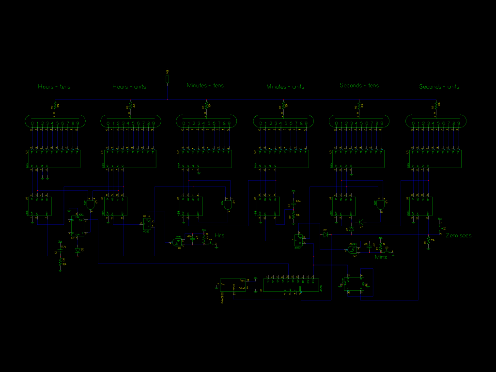

(#) bbazs hozzászólása Máj 18, 2012 /
Még mindig csak keresek IN-18 órához non-multiplex rajzot, viszont normális méretben eddig nemtaláltam.
Van tapasztalat, aki már épitett ilyen csőből órát, multiplex vezérléssel? Féltem a csöveket, mert nem párszáz forintos tétel volt.

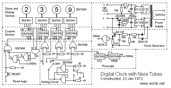

(#) frecsko válasza bbazs hozzászólására (») Máj 18, 2012 /
Szia.
Ilyet keresel?
Bár nem IN18-as csövekkel vannak, de a lábakat át lehet variálni.
