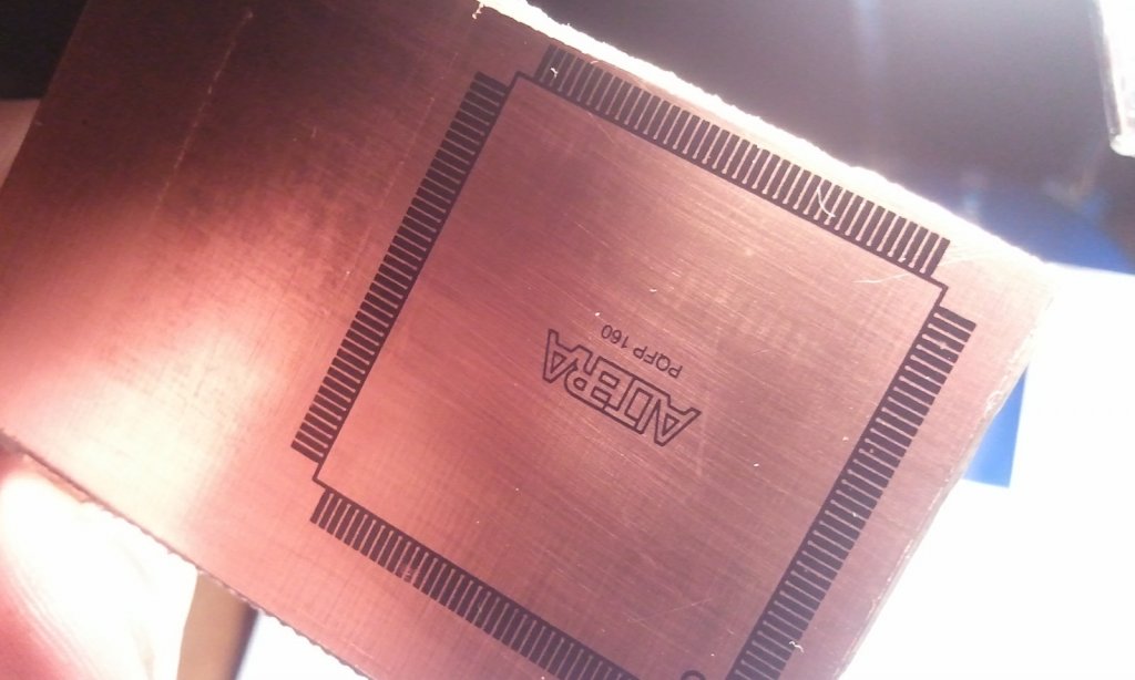

Csak 1 réteg, lézerhez való írásvetítő fóliára.
Samsung ML-1640- es nyomtató, utánatöltött toner.
Szerencsére nem átlátszó.
Jó pár éve fotózással készítem a nyákokat, eddig elég volt mindig egy réteg. Néha pausz papírra nyomtatok néha fóliára 1 réteg mindig elég.

(#) atiotezer válasza atiotezer hozzászólására (») Máj 16, 2012 /
Ilyen lett kimaratva.

(#) gulasoft válasza atiotezer hozzászólására (») Máj 16, 2012 /
Hibátlan. Ezért jó a fólia. Én lassan 80métert elhasználtam belőle, sose volt gond, csak mikor szétszedtem a laminálót és nem jól raktam össze.

(#) gulasoft válasza eyess hozzászólására (») Máj 17, 2012 /
Ezt bármikor, és nem lesz a láb félig beszakadva mint a kép jobb oldalán a 3-4 lábak között. A határ az amit a nyákgyárak is bevállalnak, sőtt még alatta is, mert ott tömegtermelés folyik, nincs idejük maratás előtt minden darabot átnézni.Ugyan ezt a fóliát használják, tőlük vettem az ötletet, meg az első 10 métert amivel kisérleteztem. Sajnos 300 méter a minimum rendelés, de szerencsére sikerült már 2*300 métert szétosztani csak nekem, tehát lehetőség azért van hozzájutni. Csak egy lamináló kell.
(#) eyess válasza gulasoft hozzászólására (») Máj 17, 2012 /
A beszakadás az én hibám nem kapkodva nyugisan nincs ilyen jellegű hiba .PQFP 240 a kicsit rosszabb minőségért elnézést.
A fóliánál tulajdonképpen én arra lettem volna kíváncsi , hogy amit egy emberke aki otthon fóliázgat az meddig tud elmenni .Erre értettem a határokat tehát nyomda meg minden más üzemi dolgot kihagyva.Méret + minőség stb.
