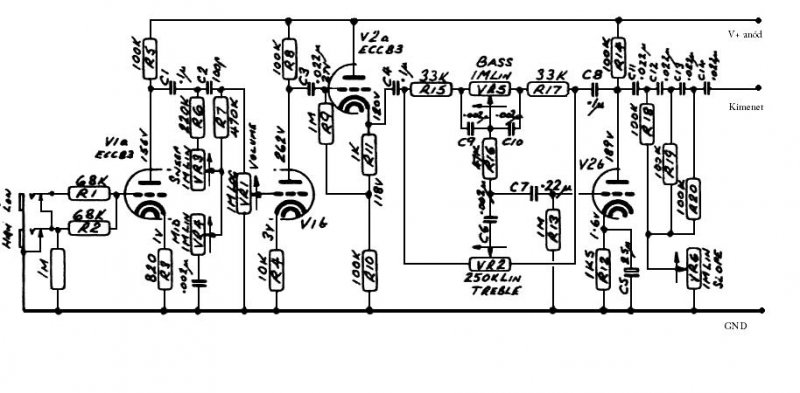

Sziasztok! Lassan elkezdeném a 400W-os basszgitár fej építését. Ezt a kapcsolást néztem ki hozzá előfoknak, de eléggé olvashatatlan, és nem is tiszta számomra. Nincs meg esetleg valakinek elektronikusan rajzolt formában? A kapcsolóüzemű táp ötletét elvesztettem, na meg egy 500W-os trafó nem olyan nagy, hogy ne lehessen beletenni. Mi az a slope poti? A Volume feliratú az a gain lenne, és a végfok elé tegyek még egy tényleges hangerő potit?
Amúgy sima kíséretre, jókis röfögős basszer hangra és slapre is használnám. A nagy teljesítményű hangszórók beszerzése egyelőre még kérdéses, de szerintem lesz inkább több kisebb..
