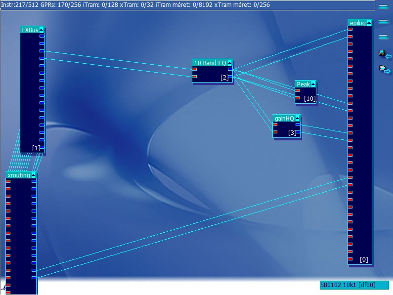

Keletkezett egy kis problémám.
Amikor zenét hallgatok, akkor el kezd szaggatni a hang, olyan, mint amikor az audio CD -n ejtesz egy karcot és úgy hallgatnád. Ez nagyon idegesítő, de itt ez nem állandó, csak erősebb dinamikánál jön erő, de akkor nagyon erősen, valamikor periodikusan, másodpercenként 3 pattanás, valamikor rendszertelenebbül több kevesebb.
Ami ennél is idegesítőbb: A lejátszott zene hírtelen "csőhangba" megy át, hogy ne legyen torz, le kell állítanom a lejátszást és teljesen elölröl kell kezdenem.
Miért van ez? Eddig gond nélkül ment.
EMU 10K1 -es kártya van a gépben, XP alól fut (KX illesztővel) a Jetaudio val a lejátszás és semmi más lejátszó szotfer nincsen fenn gépen.
A zenei fájlformátum tökmindegy, a tömörítetlen formátumokkal egyáltalán nincsen gond, viszont tömörítési eljárást használó fájloknál probléma van.
A tömörített formátumok a következők: WMA maximális mintasürűségű és bitsebességű zenei fájlok, illetve mp3. Az mp3 -as fájlok általában változó bitsürüségüek, van közötte elég sok ami majdnem 600kb/s bitsebességű (Ennek még az oka is megvan, mert ezek komolyzenék, nagy dinamikával amire kevés 128kb/s bitsürüség) amiből következik az, hogy egy pár perces szám majdnem 20MiB.
(#) mizsei.robi válasza _ampervadasz_ hozzászólására (») Máj 20, 2012 /
A KX-nek melyik csatornáját használod? Nekem az alapértelmezett (Master mixer) beállítással csinálta ezt, ezért átraktam a KX 2/3-ra. Igaz, a DSP-ben álligatni kellett 1-2 dolgot de azóta semmi pattogás.
(#) _ampervadasz_ válasza mizsei.robi hozzászólására (») Máj 20, 2012 /
Most, 0/1 -en volt, beállítottam 2/3 -ra, kiváncsi leszek, hogy ott is előjön e ez.
A DSP -ben milyen beállításokat alkalmaztál?
Nekem a képen láthatóan van beállítva a DSP. A jel az FXBus2 és FXBus3-ról direktben egy EQ-ba megy, és onnan ki a kimenetekre.
Köszönöm az információt. Ebbe a részbe azért nem nyúltam idáig, mert nem nagyon tudom, hogy "ki kicsoda" inkább hagytam békén.
Van erről fenn valahol magyaul, egy "gyorstalpaló" amivel megtudom ismerni ezt a szekciót.
Köszönöm a segítséget.
A képen egy két összekötés nem igen látható, mert a modul kitakarja, és ahogy láttam,van oylan összekötés, ami keresztezi egymást.

Nos, megpróbálom leírni nagyjából:
Az FXBus nevű "egységnek a kimenetei (FXBus0-7) az az amit "hangkártyáknak látsz pl "Wave out 0/1"
Hogy maradjunk a példánál a "Wave out 0/1" az FXBus0 és FXBus1 csatlakozó. Az xrouting egység az maga a keverő, bár én azt ki szoktam kerülni. Az epilog egység az a hangkártyának a fizikai kimenetei. A csatlakozóra rávíve a kurzort kiírja, hogy az adott csatlakozó mi.
