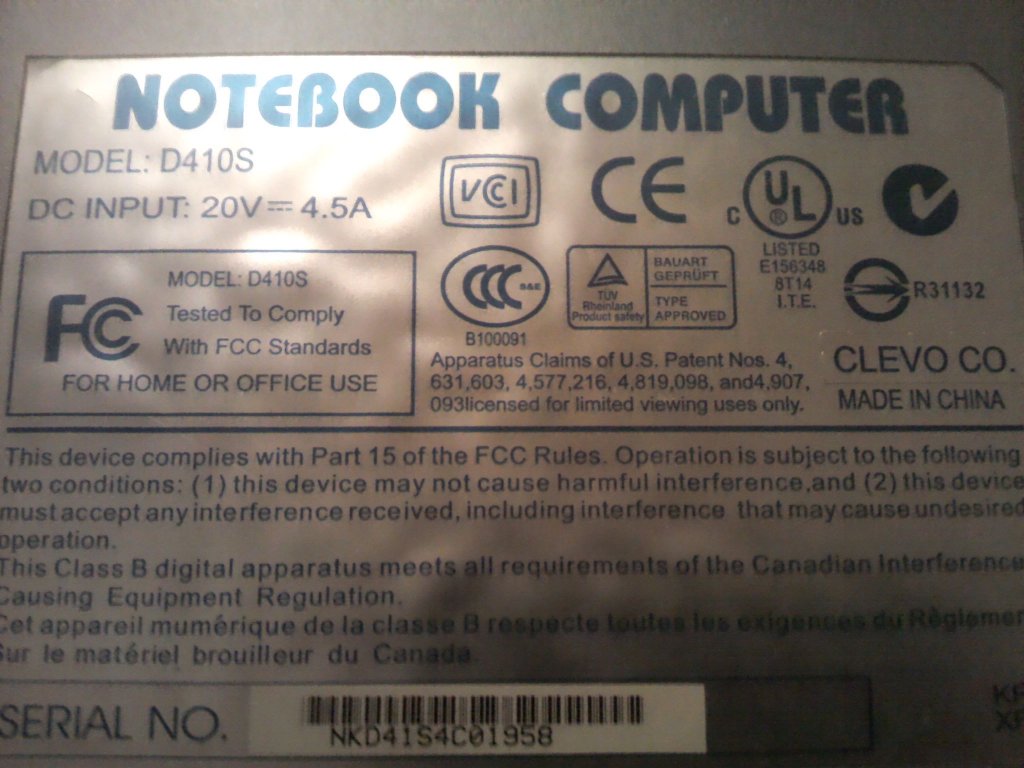

Sziasztok! Van egy ilyen laptop mint ami a képen látható.,bekapcsolom és ilyeneket pityeg: 1-4-1-1 vagyis 1-szünet 4(rövid)-szünet 1-szünet 1 aztán nem jön be semmi. Mivel lehet a problematika? A választ előre is köszönöm. Üdv.
(#) Hury válasza vladcepes hozzászólására (») Máj 23, 2012 / 1
Bővebben: Link szerint: RAM Failure on data bits xxxx of high byte of memory bus.
Azaz kb.: memória hiba.
(#) vladcepes válasza Hury hozzászólására (») Máj 23, 2012 /
Óú.- köszönöm szépen! pedig mennyit kerestem az este róla leírást. Na majd este kiveszem a memóriakártyát,megmozgatom egy kicsit. Azt nem tudom így fejből hogy ebbe milyen lehet,(gondolom valami régebbi) -szerintem az én laptopomé nem talál hozzá.
Clevo D410S
User manual: ftp://sftp.clevo.com.tw/USRMANUAL/D4x0S/DM4x0SHP_EUM.zip
Szervíz manual: http://tim.id.au/laptops/noname/clevo%20d400s%20d410s.pdf
Szerint: DDR 200/266/333MHz-es 128,256,512MB-os SO-DIMM RAM megy bele.
De tapasztalatok alapján nem 100%, hogy (csak) a RAM hibás. Mivel nem sok minden cserélhető, gyakorlatilag alaplap hiba is lehet.
Szia! Köszönöm. a Szerviz könyvét közbe én is megtaláltam.Na majd este kiderül. Üdv.
(#) vladcepes válasza Hury hozzászólására (») Máj 24, 2012 /
Tegnap kivettem a memóriakártyát,megtisztítottam,visszaraktam most legalább bejön a Bios ,de utána kiírja hogy nem található operációs rendszer,ja és a vincseszter kattog mint állat. Kivettem a vincsesztert is visszadugtam de a hiba ugyan az.Gondolom meghalt a vincseszter.

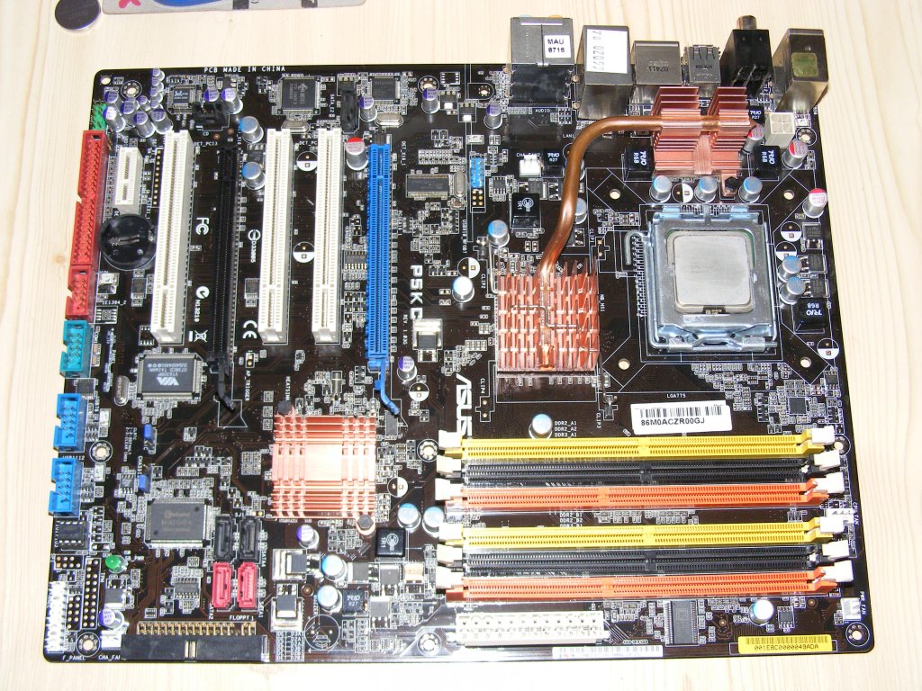

Üdvözletem!
Pár hete vettem egy Asus P5KC alaplapot használtan. De meggyűlik vele a bajom. Rendszertelen időközönként azt csinálja, hogy bekapcsoláskor felpörög minden eszköz, PWR LED folyamatosan világít, és ennyi. Nem bootol, nem csipog. Egyedül az segít, ha sokáig nyomom a powert, reset se segít. Ha ez nem lenne elég, olyat is tud produkálni, hogy Win7 Prof. 32bites kifagy bootolásnál. Mielőtt megjelenne a színes animált Windows-logo. HDD LED innentől sötét.
Konfig:
Intel Pentium Dual Core E5200
Kingmax 2 Gb DDR2-800 (1db)
Pioneer Sata DVD író
Samsung 160Gb Sata HDD
Samsung 250 Gb IDE HDD
N-Power 600W zsír új táp
2 PCI slotban egy TV tuner és egy hangkari ül. amivel eddig próbálkoztam, az 3 másik CPU, egy másik táp. CMOS Reset nem segít. Ha viszont sikerül felállnia, akkor hosszú órákon át kifogástalanul megy...
Tudnátok tippet adni, hol próbálkozzak?
(#) belfi2 válasza TKori225 hozzászólására (») Máj 26, 2012 /
Szerintem szedjél ki mindent ami nem kell az induláshoz,csak az maradjon ami feltétlenül szükséges.Próba.
Mindent említettél kivéve a RAM-ot.Próbáld kicserélni(még ha csak erre az alkalomra is) és próba. RAM teszt.
Esetleg a foglalatokat,csatlakozásokat átnézni (táp ,RAM slot stb.)
(#) TKori225 válasza belfi2 hozzászólására (») Máj 27, 2012 /
Lottóznod kellene, ugyanis a Win7 memtesztelője azt írja ki, hogy hibás a memóriamodul. De hogy ez okozna ilyen őrült szélsőséges instabilitást, azt nem gondotlam volna. Az imént megvolt a Win7 első kékhalála is...
