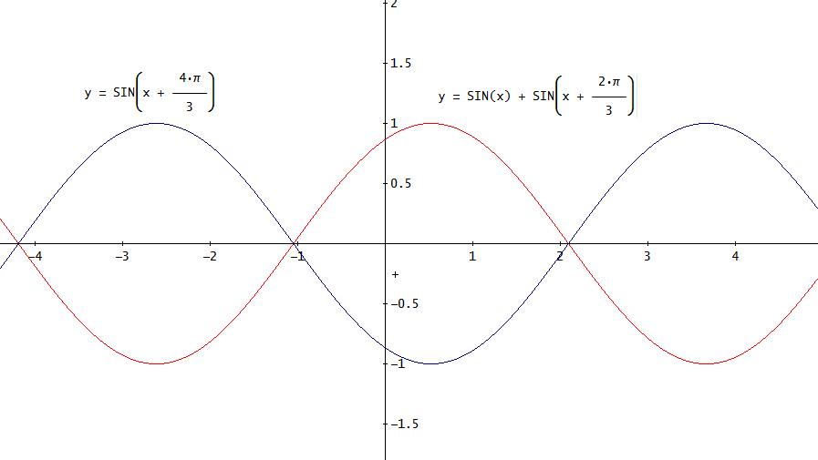

Megnéztem deriveben, soros, fázishelyes bekötés esetén az effektív feszültséged 0 lesz a 2 végpont közt, 1 trafó pozitív irányban dolgozik, a másik kettő pedig negatívban, azaz kioltják egymást minden időpillanatban. Ezért nem lehet sorosan kötni. Legalábbis fázishelyesen, mert ha 2 fázist felcserélsz, úgy már kapsz valamit, csak a 3. trafó ellene fog dolgozni, tehát semmi értelme a soros kötésnek.

Úgy látom, szükség van egy kis matekra, hátha segít megérten a 3 fázist (nekem sem volt rögtön egyértelmű a soros kötés).
A 3 fázis: ya=sin(x), yb=sin(x+2pi/3), yc=sin(x+4pi/3). Itt bármelyik kettő összege, és ezen összeg hozzáadva a maradék 1 fázishoz éppen 0-t fog adni. 3 helyen lehet használni, pl csillag kapcsolásban, a kivezetésekkel pedig lehet hegeszteni. A bezavarást nem tudom hogy érted, ebben az esetben a nullpont nincs használva, a vonali áram a fázisáram gyök3 szorosa lesz.
