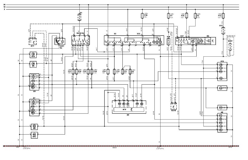

(#) örvájn28 hozzászólása Máj 26, 2012 /
Sziasztok!! Lenne egy kérdésem. Eljött az este és nincs se tompitottam se reflektorom. Odáig eljutottam a biztositékok jók. Valami ötlet? Itt az ut szélén amit lehetne még megnézni? Relé merre van? Vagy hol keressek. Köszi előre. Nagy segitség lenne. Tegnap este még világitott ma meg semmi
(#) zolika60 válasza örvájn28 hozzászólására (») Máj 26, 2012 /
Kapcsoló rendben?
(#) örvájn28 válasza zolika60 hozzászólására (») Máj 26, 2012 /
Hogy érted?
(#) örvájn28 válasza örvájn28 hozzászólására (») Máj 27, 2012 /
NEmtudom hol mit kellene mérni. Hol keresem a hibát. Helyzetjelzöm van de tovább semi

(#) VIM válasza örvájn28 hozzászólására (») Máj 27, 2012 /
Szia! Talán a gyújtáskapcsoló és kapcsolószála, vagy a világítás kapcsolója. A felső szál az akku +, a középső a gyújtás be és az alsó a kapcsolószál.
(#) örvájn28 válasza VIM hozzászólására (») Máj 27, 2012 /
uhh ez igy nekem kicsit magas. Agyujtáskapcsolónál mit csináljak? Hogy tudom min laikus megnézni?
Volna még egy 97 és 99-ben használatos világítási bekötés a Simos vezérlős AKL motorkódú kocsikhoz. Mint laikusnak így nem tudok mit mondani, mert nem egyszerű a hibakeresés.
Köszi szépen holnap nekiállok kibogózni

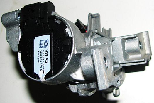

(#) Amarton hozzászólása Máj 28, 2012 /
Van egy Octavia2 (1Z).
A hibatárolóban gyújtáskapcsoló hibabeíródás van, ami nem törölhető.
Szétszedtem a kormány borítást.
Megtaláltam a gyújtáskapcsoló elektronikát 6 pólusú csatlakozóval. A 4-es és 5-ös láb között (ha lehúzom a csatlakozót), akkor 6K Ohmot mérek 0 Ohm helyett.
Ha visszadugom a csatlakozót és kap tápfeszültséget, akkor pedig csak 1,5V-ot mérek a 4-es lábon 12V helyett.
Ha a gyújtáskulcsot gyújtás állásba forgatom és szándékosan összezárom a 4-es és 5-ös lábat, akkor a hiba törölhető és nem íródik vissza (csak akkor, ha a szándékos rövidzárat eltávolítom).
Kérdésem:
Hogyan lehet kiszerelni az elektronikát a gyújtáskapcsoló házából?
Ha kiszerelem, akkor még tovább szedhető-e?
Külföldi fórumokon azt írják, hogy a zsír az érintkező közé jut és ez okozza a kontakthibát.
Mellékleten csatolok képeket, amiket a neten találtam, hogy melyik elektronikáról is van szó.
(#) Amarton válasza Amarton hozzászólására (») Máj 28, 2012 /
Sikerült szétszedni.
Nem kellett leszedni a kormányt.
Csak a műanyag kormányburkolatot.
Ezután már 2 vékony csavarhúzóval kijött a gyújtáskapcsoló elektronika.
Szétszedtük, és kiderült, hogy nem is a KL15-el van baj, hanem "csak" a kulcsot nem érzékelte.
Ezért is volt hibabeíródás.
A mérések során kiderült, hogy a lágygumi van elkopva, ami akkor érint össze két fémlapot, amikor a kulcs benne van.
A kopott lágygumira fel lett ragasztva alufólia darabka. Ez már teszi a dolgát.
Összeszerelés után már nem íródik vissza a hiba a hibatárba.
(#) örvájn28 válasza VIM hozzászólására (») Máj 28, 2012 /
Sikerült! Megvan a hiba. A kapcsoló adta be a derekát. Jött egy vilamossági szerelő és kimérte. Most ideiglenessen áthidalt valamit úgy hogy van világításom. Köszi a tippeket
