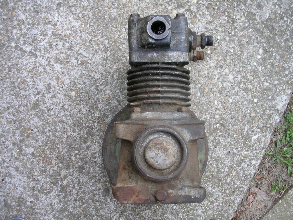

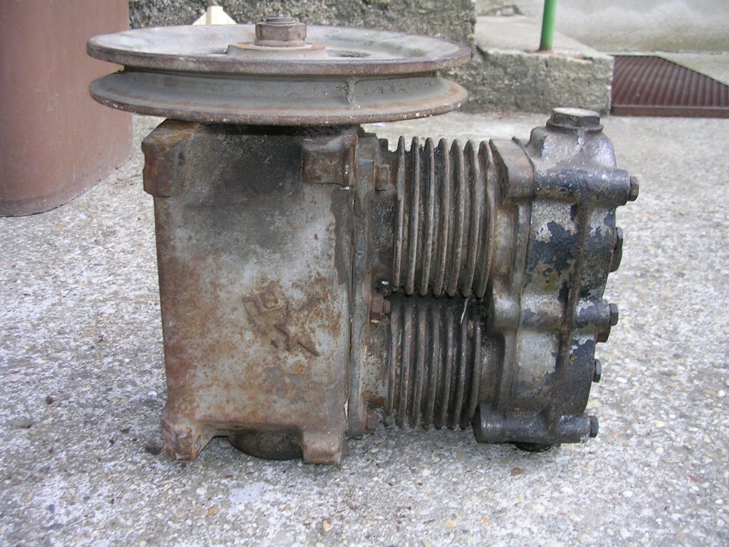

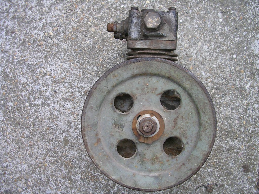

(#) djzorro hozzászólása Jún 27, 2012 /
Üdvözlet!
Azt szeretném megtudni ,hogy mi a különbség a két kompresszor között?Mert az enyémen a szívó oldal az felül van, ezen a képen meg az olajtartály van bevezetve akkor melyik a nem jó? Amit feltöltöttem képet az az enyém.
(#) witi válasza djzorro hozzászólására (») Jún 27, 2012 /
A linkelt képeken egy vízhűtéses hengerfejű kompresszor van, Ikarusz-ra tippelek...Ha jól sejtem a tartály egy gravitációs vízhűtő akar lenni, a gazdija majd pontosít (remélem).A másodiknak linkelt képen a vastag lefelé álló cső a szívó, a vékony farkasfogas pedig a nyomó kivezetés.A Te kompresszorod simán léghűtéses hengerfejű, ha jól látom közös szívó és két külön nyomóoldallal.
