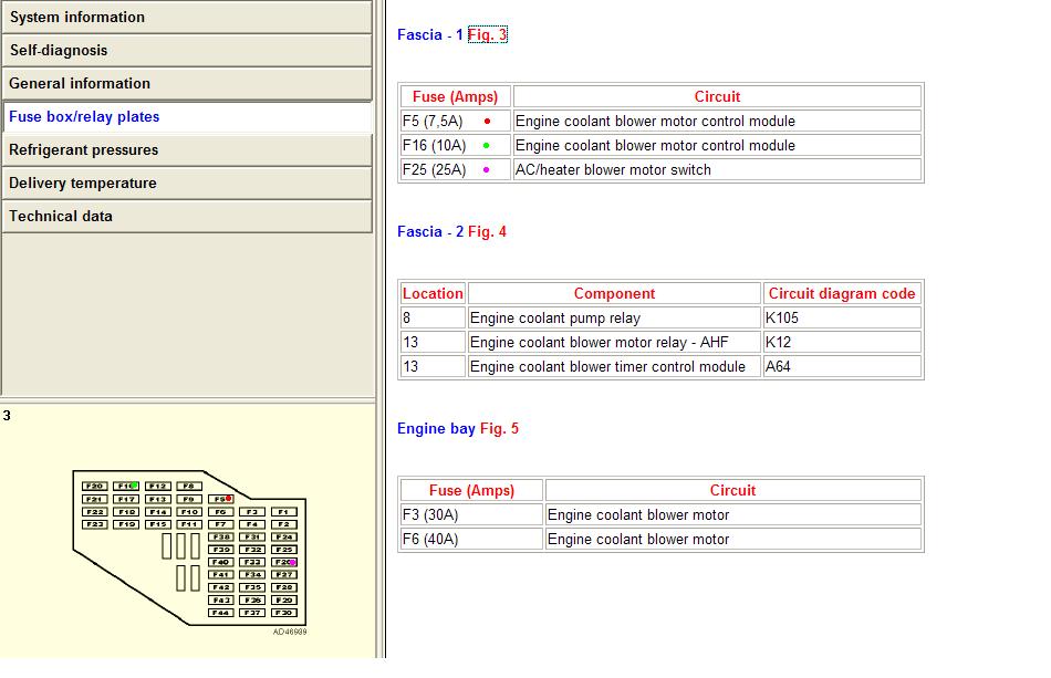

Sziasztok, 99-es golf 4 variant, 1.6 8V, Climatronic-kal, hasznaltan vettem. A climatronic kvarc kijelzoje nem mutat semmit, rajta keresztul allitani sem tudok semmit. A futes allandoan be van kapcsolva, es felul fujja ki a meleg levegot. Hogyan alljak neki a hiba keresesnek? Elso korben mar az is boldogga tenne ha a futest ki tudnam kapcsolni es akkor a szellozes csak a kinti levegot fujna. Koszi elore is!
Hello! Első körben ellenőrizd a biztiket. Aztán hogy maga a vezérlő kap e áramot. Nincs e lecsuszva elvágva elrágva egy vezeték. Esetleg eladás elött visszatették a régi magnót vagy csak betettek egyet eladásra és lehetséges széthuztak, kiakadt hátul valami. Háttérvilágitás ellenőrzés. Bontóban egy kölcsön vezérlővel kipróbálod tiédnek a kijlzője rosz vagy mélyebb a probléma?
Biztositekok jok, ellenoriztem oket. A vezerlo panel labkiosztasat nem ismerem. Melyik labon kapja a tapot? Letezik kapcsolasi rajz a csatlakozokhoz (kb. 40 vezetek)?
A csatlakozok rajta vannak rendesen, ellenoriztem, de a vezerlo panel hattervilagitasa sem megy.
Szia! Rajz az volna, de nem tudom melléírni az egységek nevét, mert nem fogod látni a fától az erdőt.
....igen és előbb a biztosítékokat kell leellenőrizni, majd azt, hogy van-e benn gáz és annak a nyomását.
Koszonom a segitseget! Az elso kepet (kapcsolasi rajzot) fel tudtad tenni nagyobb felbontasban? Sajnos nem tudom elolvasni rajta a cimkeket.

Sikerult talalnom egy olvashato kapcsolasi rajzot. Ez alapjan kimertem a Climatronic vezerlo panel tap csatlakozot es 4 kulonbozo fold csatlakozasat. A foldek jok, de a tap +5V helyett +0.4V-ot mutat (ha pedig lehuzom a vezerlo panelt, akkor szakadast). Kozben a vezerlo panelen levo ventillator kap 12V-ot es szepen porog.
Innen fogalmam sincs, hogy tudnek tovabb menni?! Ha valakinek van otlete, kerem ossza meg!
Beszereltem egy masik climatronic vezerlo panelt, es ez mukodik, legalabbis a szellozes es a futes. Most mar "csak" a legkondit kell majd megjavitani. Koszonom mindenkinek aki tanacsokkal segitett.
