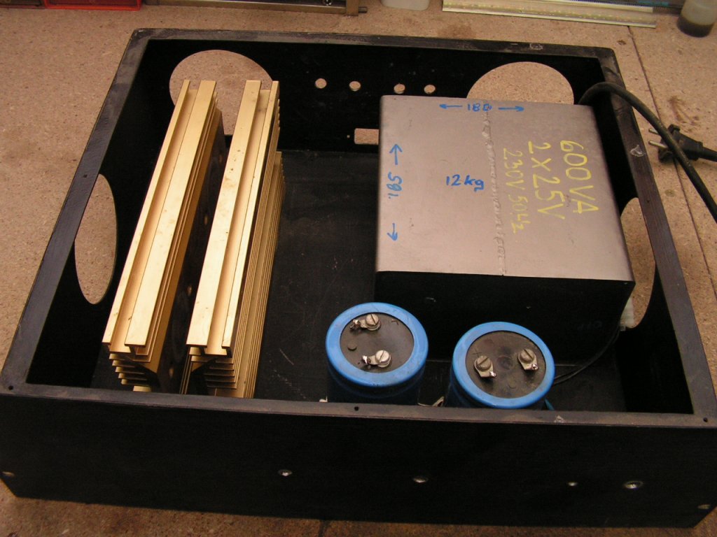

Igen de van egy másik gondom is, az íc mögött is van a nyákon vezető, ez nem jó nekem, mert én egyből a bordára akarom csavarozni az íc-ket . A hűtő tönkbe nem hiszek, nekem más módszerem van a majdnem tökéletes hűtésre.
Azért köszi, lehet nekiállok nyáktervet csinálni.
(#) Bassmester válasza fleta hozzászólására (») Jún 2, 2012 /
Szia Mester! A hűtő tönkben nem muszáj hinni, elég ha megcsinálod (persze jól) aztán szépen teszi a dolgát.
Ha elhagyod a hűtőtönköt, akkor közvetlenül kell a bordára csavarozni az ícét, szigetelő lap nélkül.
Ha sziglappal szereled fel az ícét , akkor sajnos nem lesz tökéletes, bordamérettől, anyagtól, pasztától, stb.-től függetlenül.
(#) fleta válasza Bassmester hozzászólására (») Jún 2, 2012 /
Az íc alá nem teszek semmit, csak egy kis zsírt . A borda negatív feszen van. Az íc-t egy 10 mm vastag alu hevederrel szorítom a bordára, nem pedig az íc furatán keresztül. Így az íc nagyobb erővel szorul és ami a lényeg, párhuzamosan szorít! Jobb a hőelvezetés. /szerintem/ A hűtő tönk nem az íc alatt, hanem felette lesz , így hűti az íc előlapját is. Néhány panelt így csináltam már meg, nyugodtabban alszom a hűtés miatt
Így már világos Ez tökéletes megoldás a hűtés szempontjából, de csak dobozon belüli hűtőbordánál biztonságos, amennyiben jól van rögzítve és környezetétől elszigetelve.
Nagy vonalakban így néz majd ki a belseje lesz még vele meló bőven. A dobozt is át kell festeni stb.
A hűtés biztosan elég lesz
Ez milyen doboz? A lyukakat Te vágtad rá?
Igen láttam a múltor gratulálok prifi munka..
Ez egy rack doboz Cirokl csinálta nekem a lyukakat Ő vágta asszem lézerrel.
