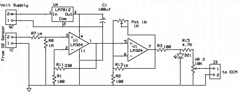

Segítséget szeretnék kérni tőletek előző oldalon találtam egy rajzot ami O2 szenzor néven van. Meg is rajzoltam és az IC 5;6;7 lábain körbe elhelyezett alkatrész
( R2; R13; Pot1; és az R3 ) vezetősávja az IC melyik kivezetéseivel van összeforrasztva. Előre is köszönöm

Sziasztok ! Ismételten segítséggel fordulnék hozzátok. Megépítettem ezt a nyákot és nem akar üzemelni, vagyis elindul a szabályzás és egy bizonyos feszültségnél meg áll. és ebben kérném a segítségeteket,hogy mit rontottam el. mellékelem a rajzot lay formátumba. előre is köszönöm a segítséget .
(#) mikulamotor válasza mikulamotor hozzászólására (») Márc 31, 2012 /
Ez a gondom meg oldódót már csak az lenne a kérdésem hogy melyik potival mit állítok ?

(#) philips100 válasza mikulamotor hozzászólására (») Ápr 17, 2012 /
Szia,
Én eddig EWB szimulációban próbáltam a kapcsolást,de nem jutottam biztató eredményre.Találtam egy másik kapcsolást(csatolva O2 adjust) ami méréssel is alá van támasztva.Ezt szeretném most kipróbálni.
üdv
(#) mikulamotor válasza philips100 hozzászólására (») Ápr 17, 2012 /
szia kipróbáltam a kapcsolást nem jó szerintem mint autószerelő szemmel nézve mert nem egy bizonyos feszültséggel emeli meg100mV vagy 200 mV hanem egy szórzóval csinálja az az x1,2vagy x1,3 és így tovább
Szia,
Bővebben: LinkEzen a honlapon azt mondják nem a legjobb ha csak eltoljuk a szonda jelét x mV-tal,mert a felső határérték felett hibajelet kapunk a ECU-tól.Amit linkeltem kapcsolást az nem enged egy bizonyos jelnél többet a kimenetre,de a alacsony bemenő jelet megemeli a megfelelő szintre.A másik lehetőség a PIC vezérlés.Ez is most készül.Megkértem egyik kollegámat segítsen.
üdv
(#) roka válasza mikulamotor hozzászólására (») Máj 1, 2012 /
Bocsáss meg de ez részedről Vak vezet világtalant teoria!
Hol látsz te fixre beálitott általad szorzo áramkört vagy IC-t?
Az LT 1013 egy spec . müveleti erősitő.
Mivel a két állitási lehetőség / potenciométer/ és nem fokozatkapcsolo ami dekadikusan kapcsolna igy folyamatosnak tekinthető az ofset és az amplitudo szabályzás is. / a potik linearitását fweltételezve, / Egyszoval a kivánalmaknak megfelelőnek látszik.
A másik dolog, pedig az hogy ha az előző egyszerübb áramkörről azt sem tudtad mi mit csinál akkor most egyből mindnt tudsz! Hagyjuk ezt !
(#) mikulamotor válasza roka hozzászólására (») Máj 4, 2012 /
szia Nekem nem szakmám csak amit mértem azt láttam néztem megépítettem és be is üzemeltem de működik eddig jónak tűnik.
(#) roka válasza mikulamotor hozzászólására (») Máj 4, 2012 /
Szia .
Tudom ,hogy nem szakmád és azt is hogy gyakorlod, akarod gyakorolni az elektronikát. Azt is tudom rolad , hogy autoszerelőnek jo vagy. Az elektronika pedig egy kicsit más azért . A mechanikai oldal az láthato tapinthato dolog, az elekronika azért egy kicsit más.
Azt láttam amiugy hogy megépitetted a kapcsolást , de nem azt amit a "philips100" szimulált. Mielőtt irsz inkább olvass vissza vagy nézd meg mire válaszolsz. De sebaj Laci olyan hirtelen vagy mint kis gyerkőc korodban voltál! Jo pihit neked.
ui: a kapcsolás tényleg müködik éppen ma teszteltem.
Az LT1013A helyettesithető LM324-el mivel a négyes müveleti erősitö /LT1014/ az LM324-nek precizios kivitele , amit itt nem tudunk kiaknázni, nincs rá szükség. Nem is könnyü rendelni, venni.

(#) robyy hozzászólása Feb 7, 2013 /
Én is szeretnék épiteni egy ilyen jelmodositot csak nemtuom melyik rajz szerint épitsem mert ahogy visszaolvasgattam elég sok ötlet meg rajz is van, ha valaki aki épitett egyet és jol müködik megköszönném ha linkelne arrol egy rajzot vagy akármi ami kapcsolatos vele.
(#) roka válasza robyy hozzászólására (») Feb 10, 2013 /
Szia.
Igen én megépitettem az általam feltöltött változatban, igaz a kapcsolási rajzot egy kolléga találta meg hamarabb.
Tudod szabályozni ez erősitést és a kimeneti szintet is ami lényeges, hogy jo legyen a szabályzási tartomány.
(#) robyy válasza roka hozzászólására (») Feb 11, 2013 /
Köszönöm a választ, megépitem én is nagyon kiváncsi vagyok a müködésére ás hogy hogyan befolyásolja az auto fogyasztását meg teljesitményét.Egy kérdésem lenne még hogy melyik potenciométerrel mit állitok?
(#) roka válasza robyy hozzászólására (») Feb 11, 2013 /
Szia.
Az R6 trimmerrel a kimeneti jelet. /Tol- ig értéket tudod állitani/
Az R7-el az erösitést /ill csalt értéket/ modositod.
(#) robyy válasza roka hozzászólására (») Feb 12, 2013 /

Énis megcsináltam, de autóban még nem volt...
Ha minden igaz, akkor az IC-hez kapcsolódó potméterrel állítom be a küszöbértéket, és a rendszer e küröl a küszöbérték körül tartja a lambda jelet. Tehát, ha pl 750mV-ra állítom, akkor az ECU-t átverve az ECU 750mV körül igyekszik tartani a valós lambda jelet. Igaz? Ja, és a teszt sikeres volt, működik az áramkör
Bár én ez alapján csináltam: http://www.hobbielektronika.hu/forum/getfile.php?id=106122
Annyi módosítással, hogy a VR1-es potit nem így kötöttem be, hanem ennek a témának az elejefelé bemutatott módon.
A hozzászólás módosítva: Márc 20, 2013
(#) roka válasza Danek497 hozzászólására (») Márc 20, 2013 /
Ha az álltalad belinkelt változatot épitetted meg akkor nem lessz tökéletes a müködés.
Az Ic alkalmas egy szonda monitornak , mivel lineáris a kijelzési tartománya , de ha belegondolsz akkor a kocsi ECU-ja állandoan kapcsolgatni fog a nyilt-zárt hurku szabályzás között mivel egyszerre csak egy kimenetről veszed a jelet.
Nézd megy szkopon az alap állapotot és amikor beteszed ezt a fajta modosito átamkört.
Szembetünő lessz a jelalak eltérés.Sokkal laposabb lessz a görbe.
(#) Danek497 válasza roka hozzászólására (») Márc 21, 2013 /
Tudom hogy laposabb lesz, tulajdonképpen nem is görbét állít elő, hanem négyszöget, de elvileg nem fontos az ECU-nak a jelalak, ő "csak" próbálja tartani a rendszerrel beállított küszöböt, vagy ha nincs a rendszer, akkor a 450-500 mV-ot.
Ez a cucc vagy 0 mV-ot küld kifele, vagy amennyit a LED-del párhuzamos potival beállítok neki. De lehet hogy kidobja a hibakódot, mert ha a szonda 50ms időre a küszöb alá generálja a feszültséget, akkor a cucc 0 mV-ot küld annyi ideig amg a lambda a küszöb alatt van.
Ugyanis ha nem tolóüzemben van az autó, akkor a lambda gyakorlatlag nem adhat 0mV körüli értéket... Én így tudom, tapasztalom. A lambdamonitort már megcsináltam, működik rendesen.
