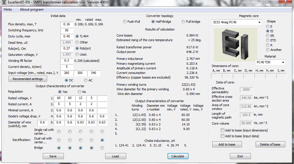

Üdv mindenkinek!
Ezekkel az adatokkal épithetö egy kapcsoloüzemü táp?
Ha kell változtatni valamin mit ajánlotok?

(#) Kefeúr válasza neocska hozzászólására (») Máj 30, 2012 /
Érdekes progival számoltál.!
Megkaphatnám , honnan szerezted ?
Üdv : Kefeur

(#) neocska válasza Kefeúr hozzászólására (») Máj 30, 2012 /
Már sajnos nem tudom honnét töltöttem.
De csatolom. Amugy reális adatok?
Megfelelő adatbevitel mellett igen.
Rated transformer power sor adja a valós max kivehető teljesítményt, a menetszámokat tekintve nem ellenőriztem.
(#) Zupp87 válasza Kefeúr hozzászólására (») Máj 31, 2012 /
Kérdés, hogy mindezt a megadott huzalvastagságokkal, megfelelő szigeteléssel, megfelelő kúszóutakkal ki tudod-e vitelezni egy EI33 magra. Meg hogy mekkorára sikerül a szórt induktivitás, mert az meg kitöltési tényező-veszteséget okoz. Ha viszont céggel csináltatod, ők általában jól dolgoznak (szerintem).
(#) Zupp87 válasza neocska hozzászólására (») Máj 31, 2012 /
Programból nézted ki a magot? Ilyen magod lesz? Mert úgy látom, ennek 240mm2 körül van az effektív keresztmetszete. De ha PC táp magot készülsz használni, annak 119mm2. Ráadásul az anyaga is szerintem messze van a PC40-től.
(#) neocska válasza Zupp87 hozzászólására (») Máj 31, 2012 /
Négy darab EI33-ból a E részt használom, én csak a méreteket beirtam, a gép számolta ki.
Anyagot ha nem választasz ö automatikusan egyet berak, de nekem igyis Elég ha 2x60V 3A fog tudni, mert csak erösitök élesztéséhez kell (lessz szabályozva is)
Erősítő élesztéshez elég szerintem 0,5...1A is bőven. Tesztelni meg ha minden oké, lehet már majd a saját tápjáról, ami több kakaót bír. Én legalábbis így csinálnám.
Nem csak erösitök teszteléséhez/élesztéséhez fog kelleni.
Amugy igazad van, 1A is böven elég, de ha már csinálok egy szabályozhato tápegységet akkor már lehessen több mindenre is használni ne csak 1-2 dologra.
Tehát Primer 24menet, 5párhuzamos 0,6os lakkozott huzalból (ahogy a program is megadta, csak plusz 2 menet).
A szekunder még nincs feltekerve, de 2szer 10menet kerül majd fel.
Az lenne a kérdésem, hogy mennyire baj hogy odavissza tekertem (mint a rendes 50Hz trafokat)?
