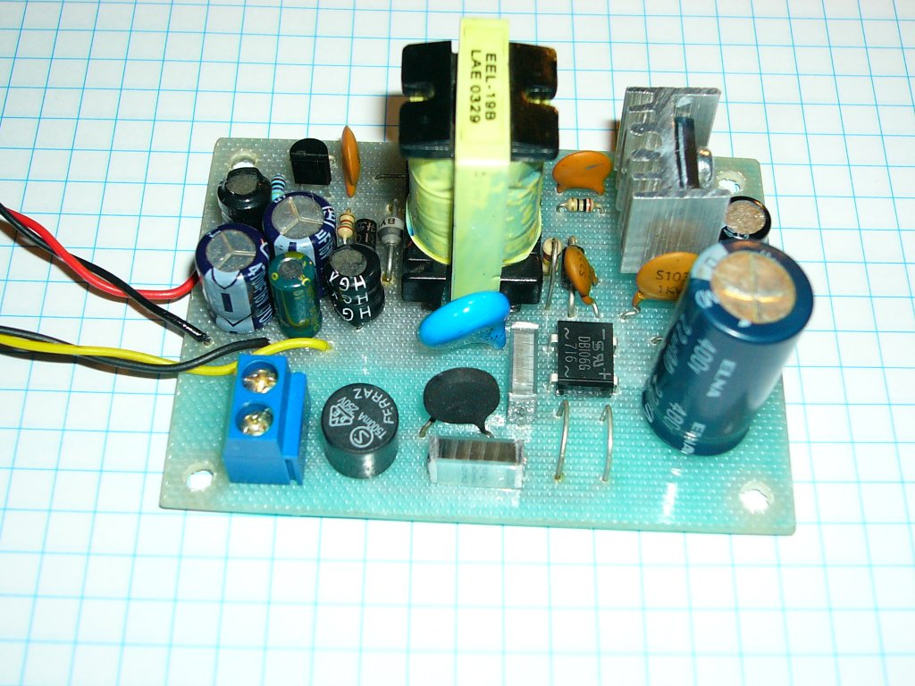

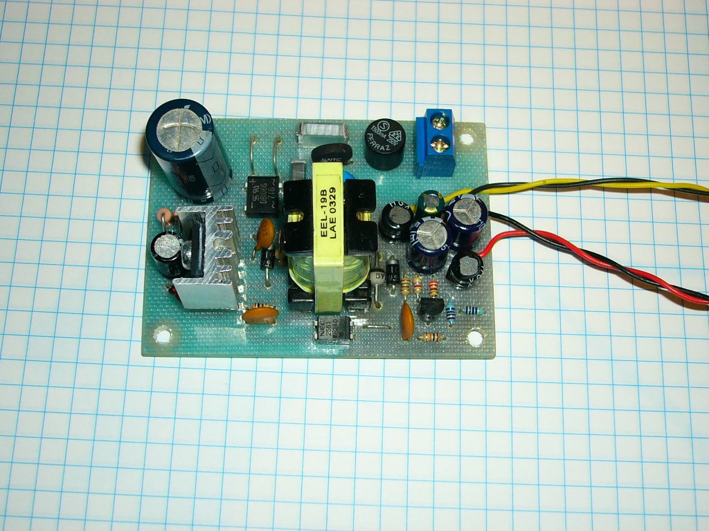

Kerestem ezt a rajzot, meg esetleg panelrajzot is hozzá, de lehet, hogy elsiklottam felette, mert nem találom. Nem linkelnéd azt a hozzászólást ahová feltetted?
(#) Ge Lee válasza JZoli hozzászólására (») Jún 4, 2012 /
Van egy olyan opció, hogy téma képeinek listázása és íme. Nagyobb szórású trafóval rezonánsként talán bolondbiztos lenne, csak akkor megint előjön a gond, hogy pont akkor esik majd a feszültsége amikor éppen nem kéne, vagyis a csúcsokban. Ha lesz rá érkezésem majd egyszer kipróbálom, csak ne utálnék ennyire trafót tekerni. Nyákrajzot nem fogsz találni, de tettem fel képet a kész áramkörről.

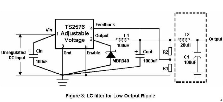

Egy gyors kérdés.
A TS2576 adatlapján van egy kis zajú kapcsolási rajz. Beteszem. Nem lenne érdemes a feedback két ellenállását (R2, R1) közvetlenül a kimenetre tenni? Akkor stabilabb lenne a fesz, vagy egyéb gondok elő jöhetnek?
Kössz
(#) cooper85 válasza Ge Lee hozzászólására (») Jún 4, 2012 /
Köszönöm a segítséget!
(#) DJ Tacki válasza emmzolee hozzászólására (») Jún 4, 2012 /
A kimeneti LC szűrő pont hogy a szabályzás által keltett zajt nyomja el. Mert ugye hullámosság mindig van, esetleg elhanyagolhatóan kicsi. Másik ok talán az lehet hogy a sok LC szűrés nagyon nagy késleltetést teszt a rendszerbe, és így lassulna a szabályzókör, vagy instabil (gerjedékeny) lenne.

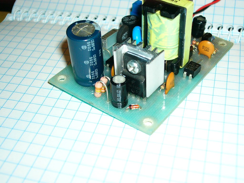

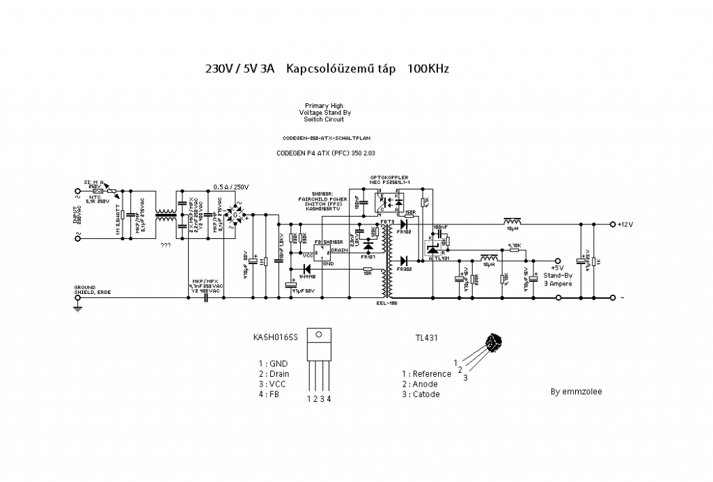

Én a KA5H0165R -el építettem egy kicsi tápot. 10W-ot simán tudott. A 15W-nál párszor lekapcsolt a belső védelem.
Ki indulási alapnak lehet jó lehet az általad kinézett cucchoz.

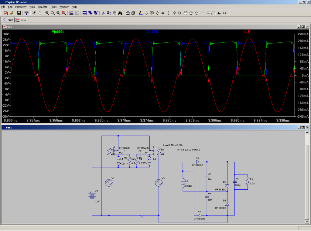

Én most egy ilyennel kísérletezek. Fejembe vettem kompakt fénycső üzemeltetését 12V-ról, és Skori tapasztalatait olvasva, bár kicsit gyalogkakukk, de szerinte a legjobb megoldás az, ha csinálunk egy konvertert 280...300V körüli feszültségre, és arról járatunk egy előtétet. Gondolkodtam flyback konverteren is, de kíváncsiságból kipróbáltam a szabályzatlan ellenütemű topológiát, szekunder oldali rezonáns elemekkel, feszültségkétszerezős egyenirányítással. 100kHz, 400ns holtidő, 100uH szekunder szórás, a szimulációban lévő FET Coss-je 206pF, és kb. megvan a ZVS működés. De csak kb., mivel igényli a snubbereket a primer oldalon, anélkül bezony a szórás hatására berezeg. Bár ki fogom próbálni külső induktivitás által reprezentált szórással, ugyanis így a két primer között is lazább a csatolás, az okozhatja a tranzienseket. A valóságban a két primert tudtommal jó szorosan, bifilárisan vagy planár elrendezésben köll tekerni. De a csatolási tényezőt erre nem tudom beidomítani
(#) ekkold válasza Zupp87 hozzászólására (») Jún 12, 2012 / 1
Ezt olvastad már? Szerintem elég sok kompaktfénycső elmenne róla. (persze mondjuk 300V DC-re méretezve, vagy közvetlen a fénycsőhőz tekercs+kondi, ki tudja melyik lenne a jobb)
