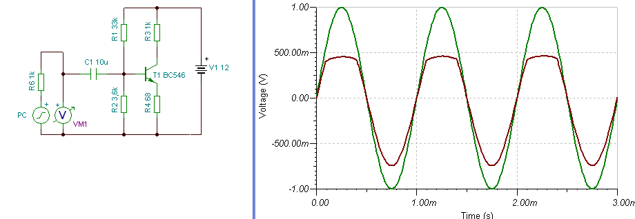

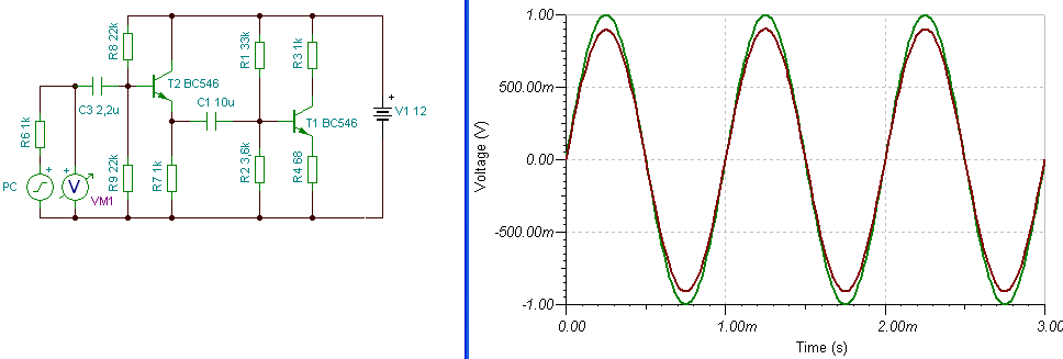

Nos rajzoltam hozzá, egy egyszerű emitterkövető kapcsolást a bemenetére.
A két ábra között, megnézheted, mi a különbség. A PC a meghajtó generátor, az 1k R6 ellenállás, pedig a PC hangkártya kimeneti ellenállását modellezi. (Ezek nem kellenek majd az áramkörnél, és a potit is vissza teheted a bemenetre.)
Látható, hogy az eredeti kapcsolásnál 1V csúcsértékű túlvezérlésre hogy terheli a fokozat a bementi jelet. 500mV-nál szépen levágja a tetejét. Ezt hallod mint torzítást. (A zöld a generátor jele, a barna a mutatja az erősítő visszahatását a bemeneti jelre.)
Az emitter követő kapcsolásnál láthatóan kis terhelést mutat, de szépen követi a szinusz hullámát. Ez azért van, mert egy emitterkövető "impedanciát illeszt". A bementi impedanciája nagy, a kimeneti meg kicsi. Valamint sokkal kisebb a mögötte lévő terhelés visszahatása a bemenetre.
Az első erősítő tranzisztor munkapontját is érdemes beállítani. A bázisosztó (itt R2) ellenállását úgy kell megválasztani, hogy a kollektor feszültség, kb. a féltápon legyen. Ekkor a legnagyobb az erősítő kivezérelhetősége. Szükség is van rá, mert mint írod nem jeleznek az utolsó Led-ek. Ha 10 fokozatból áll a kivezérlés jelző, akkor az egyenirányító diódák után, kb. 9V feszültségre van szükség, hogy az utolsók is égjenek. De ha kicsi az első tranyó kivezérelhetősége, akkor ez nem lesz meg. Tovább rontja a helyzetet, ha a diódák nem germániumok, vagy Schottky diódák, mert a közönséges szilícium diódának a maradék 0,7..1V feszültsége levonódik a jelből. És már nincs is meg a szükséges feszültség.

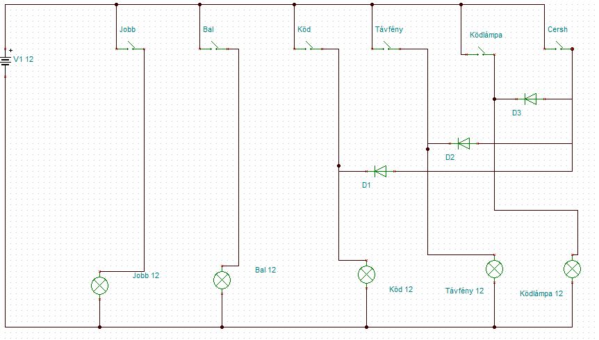

Egy teljesen kezdő, gondolom sokak számára átrágott kérdésem lenne.
Teljesen kezdő vagyok elektronikában a led/ellenállás illetve kapcsoló bekötésen tovább nem terjedt eddig a tudásom.
Most szeretnék bekötni egypár kapcsolót illetve lámpát a kocsimba.
a mellékelt képet rajzoltam meg, én így képzelem el a bekötést természetesen elhiszem hogy ennek köze sincsen a valósághoz.
Köd/Távfény/ködlámpa három külön is kapcsolható fény lenne, valamint a Cersh lenyomásával mind a három fényforrás egyszerre villanna fel.
és ha csak simán kötném rá a kapcsolóra a köd/távfény/ködlámpákat, akkor ezeknek megszűnne az a tulajdonságuk hogy egyesével is fel tudjam kapcsolni őket.
Az a kérdésem lenne, hogy a három diódát ahogy elhelyeztem így működő képes lenne e a szerkezet?
Ha irtózatos baromság amit rajzolta, illetve kérdeztem..
Bocsi
(#) proli007 válasza Noorbi88 hozzászólására (») Jún 10, 2012 /
Inkább reléket alkalmazzál, mert főleg a diódázott kapcsoló, megfekszik az izzók induló áramfelvételétől.
A ködlámpa üzeméhez előírások vannak. (Ma már pénzt is kérnek érte a rend rendíthetetlen őrei!)

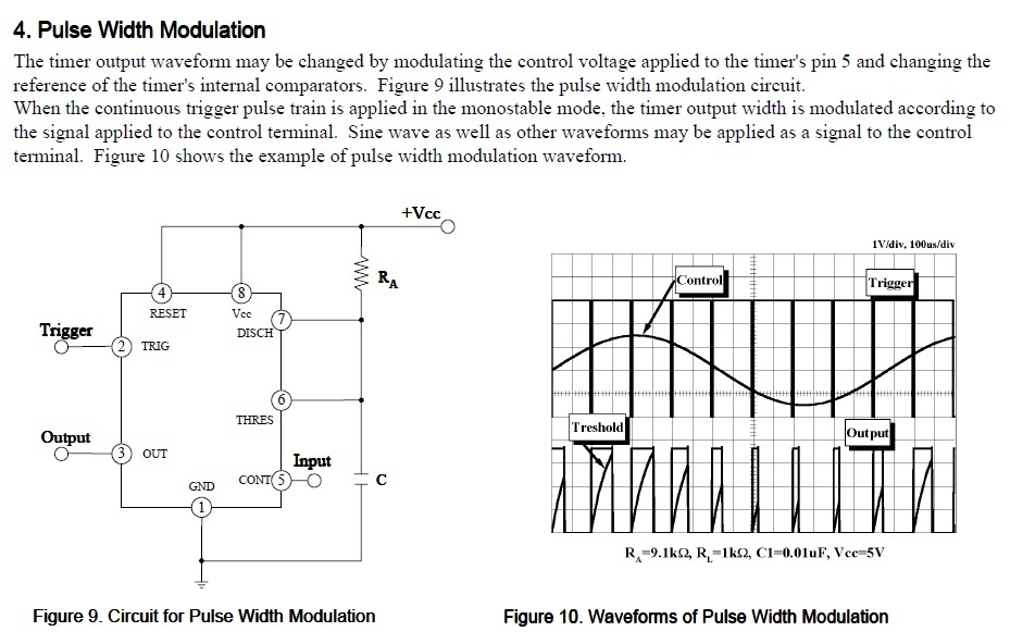

A másik kapcsolás amivel bohóckodom az az adatlapján szereplő 4. pontban a PWM kapcsolás. SB

Köszönöm akkor ezen még matekozom egy pár kört igen sajnos folyamatosan tapasztalom, terep-járózom, és amiért csak tudnak meg akarnak vasalni

Szóval akkor beiktatom az áramkörbe azt a plusz 5 alaktrészt, és akkor elvileg ahogy a szkóppal szimuláltad is kismértékben fogja terhelni a pc kimenetet. Még annyit kérdeznék hogy az használna vagy ártana hogyha kivenném a tápból a 12V-os stabkockát? Vagy jobb a stabil tápfesz? Anélkül a tápfesz 22V környékén van, és szerintem nem befolyásolna rossz irányban az áramkörön, mert ugye a rajzodon is 1/1 es feszültség osztó van szóval úgyis fele feszültség esik a tranyón és a ledek előtétjét 510 ohmosra változtattam ami még minden kimeneten 4 ledre oszlik szét, szóval még el kell bírniuk azt a feszt is bőven, de lehet tévedek javíts ki ha igen.

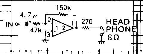

Van egy M5218 típusú IC-m, gondoltam megcsinálom belőle a monitor fejhallgató erősítőmet, mert láttam már ezt az IC-t egy magnó kapcsolási rajzában ilyen célra, és egész jól szólt. A kapcsolás nagyon egyszerű az adatlapi rajz szerint, csak a szimmetrikus tápfeszültségével van problémám, mert én egy 12V-os stabilizált adapterről akartam használni. A második képen látható kapcsolást találtam a neten a problémára, de az 5V-os feszültségre működik. Ha 7805 helyett 7812 IC-t teszek be, és a táppal az utólag berajzolt helyre csatlakozok, akkor már működhet, vagy a másik IC-t is helyettesíteni kell? Vagy netán - mivel a tápom stabilizált, egy táskarádióval összekapcsolva pl. abszolút nem hallani búgást, ellentétben annak a gyári tápjával - elég csak az ICL7660-hoz tartozó részt megépíteni, és ezzel csatlakozni a megfelelő helyre?

A Led-es részt nyugodtan járathatod 22V tápról, de az első két tranyónak, legalább egy 15V-os zénert betennék az erősítő fokozat tápjára, és így állítanám be a második tranyó munkapontját. Ugyan is a két tranyó munkapont beállítása a tápfesz leosztással történik, így ha a Led-ek rángatják a tápot, visszahathat a bemenetre. (kb. 330ohm kell a zéner elé.)

Inkább alakítsd át "féltápfeszes" üzemmódra. A 3-as lábra 2db 10kohmbólálló osztó, alsó taggal párhuzamosan egy 10µF-os elkó. (ez elég mind két erősítőnek. A kimenetre meg egy 100µF-os kondit tegyél a 270ohm-al sorba.

Az alábbi kép az NE555 adatlapjából származik.
Ha jól értem a szöveget akkor:
- a trigger-re órajelet kell kötni, ami lehetőleg 99%os kitöltésű legyen
- a kontroll lábra meg egy szinusz vagy bármilyen jel köthető
Na itt akadtam meg egy picit.
Ha én egy szinusz jelet kötök rá akkor hogyan tudom szabályozni hogy folyamatosan ugyanolyan PWM jelet kapjak?
Én egy zéner diódára gondoltam, amivel belövöm hogy milyen kitöltést szeretnék, de ez nem működött.
Ha a kontroll lábra egy kondit teszek akkor meg egy monosatbil multivibrátort kapok.

Azt hiszem ezt az összeállítást így nem használhatod.Ugyanis a köd fények a távolsági fényekkel együtt nem világíthatnak , csak a tompított fénnyel , és ezek is külön külön vezetékeken .Egy azon vezetéken nem bírja + bizti stb.Számolj alap hangon ha egyszerre menne az 4 izzót jelentene ,ami mondjuk 4x 12v/ 55- 100 w ki milyet tesz bele.
