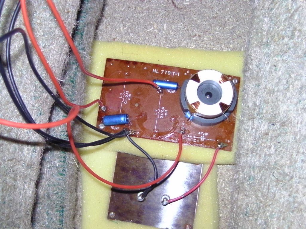

Belenéztem a másik kettő hs-280-ba (vicces mert van pluszba egy 4 ohm-os meg egy 8 ohm-os is. A 4ohm-osban ezt láttam. Úgy jól sejtem hogy ez már kókányolta valaki? Kissé olyan nekem mintha hiányos volna?! Persze ettől még szól a hangszóró....
Ahogy elnézem ezt a váltót ez biztos hogy gyárilag nem így nézett ki, az eredetinek 3 védőtekercse van, és némileg a kondik terén is hiányos. De ezt az is bizonyítja, hogy ha jobban szemügyre vesszük a képet, látni a panelon a többi tekercsnek a nyomát egy vékony ragasztócsíknyommal. Úgy tűnik valaki igen csak lebutította ezt az amúgy se tökéletes váltót.
Sőt, 100%, hogy ott volt még 2 tekercs, a panelon még ráadásul be is van rajzolva az L2, és L3-as jelölésű, különféle mH-is tekercs.

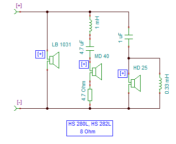

Sziasztok, írtam egy cikket az Orion HS280L váltójáról, amellyel (nem reklámozás) valóban olyan lett a hangja, amilyen karakterisztika fel van rajzolva arra a fémtáblára.
Amíg ez a cikk nem jelenik meg, megosztanám itt a kapcsolási rajzát.
Én régen lusta ember módjára intéztem el a HS-t (szerencsére már rég prelum van), kétutasítottam, mély direktbe, magas pedig 4,2uf MM olajkondin át lett bekötve. Egész normálisan szólt így.
Érdekesnek/tanulságosnak találnám egy-egy frekvenciamenet-felvétel körülményeinek leírását. Pl milyen jelforrás, milyen mikrofon, milyen környezet, milyen erősítő szerepelt a mérésnél? Mert pl a szoba akusztikája elég sokat tud változtatni egy-egy hangfal hangzásképén, akár mérés közben is.
Összeségében azt kell mondjam, látszik a befektetett munka és nyilván jobban kell szóljon így a hangfal. A 80-as évekre szerintem az is jellemző, hogy milyen alkatrész volt épp a piacon. Nem hiszem, hogy mindig az került bele, amit eredetileg megálmodtak a mérnökök. Az eredeti SE260-as erősítővel is volt hallgatva vagy egyáltalán mi hajtja őket? CD hallgatásra mennyire megfelelő a mai korban? Pihen a műhelyben egy SE260 NYÁK állapotban, de az utóbbi 10évben lusta voltam feléleszteni. Lehet nekifogok egyszercsak, a móka kedvéért.
Szerintem az eredeti hanszórókészlet úgy, ahogy van, a kukába való. A magas hangképe tele van lyukakkal, érzéketlen. A közép még használható bizonyos kompromisszumok mellett töltőhangszórónak. A mély egyenesen botrányos.
Nekem egy pár HS282-vel gyűlt meg a bajom. A vége az lett, hogy kapott egy Isophon hangszórókészletet. Egy leharcolt külselyű TS7002 "besőségeit" kapta meg. A hangzása valahol elmarad az eredeti TS7002-től, de a HS282-től fényévekkel jobb lett. A mélyei nem olyan markánsak és erőteljesek, mint az eredeti Isophon bakelit+pozdorja dobozával, de az eredeti orion doboznál legalább 2x hangosabban szól 5-10W teljesítménynél is!
A cikked éppen kapóra jött nekem. Nemrég hozzám került egy pár HS280-as. Ezek viszont 4Ohm-osak. Erre is van kapcsolásod? Az enyémben minden eredeti még. Ha nincsenek 4Ohm-ra számított értékek, kicsit felújítom az eredeti váltót. Úgy láttam MM elkók vannak benne...

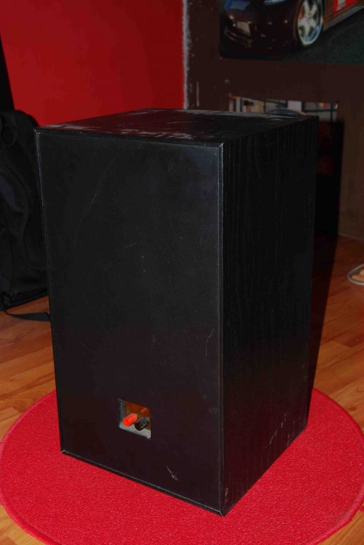

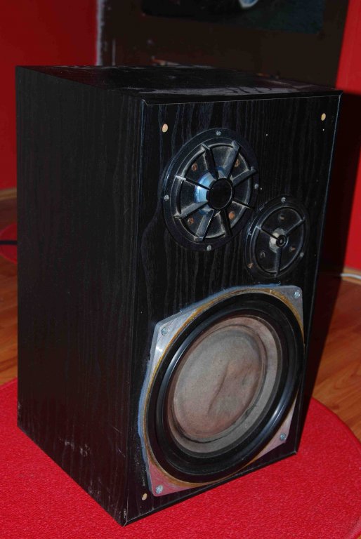

Egy ideje keresgetem már hogy vajon milyen hangfalakat szerezhettem de most ráleltem vagy Orion hs 280as vagy 282es. Egyik ismerősöm kiakarta dobni őket, én nem hagyhattam! így odadta nekem. A kidobás oka az volt hogy "furcsán szol" ![]() Szétszedtem a hangfalakat, mindkettőt valószínűleg már buherálta valaki, mert az egyikben a magas elvolt törve a másikban a tekercse szakadt, és nem tudom hogy a hangváltóhoz hozzá nyúltak e (mellékeltem fotót róla). Lényegében azért írok most ide mert szeretném felújítani, hangszórókat nem szeretném újra tekercseltetni inkább újat venni helyettük és ebben kérnék segítséget! Tudna e valaki linket adni hogy honnan és milyen hangszórókat vegyek?! Én itt nézelődtem http://www.hestore.hu de sajnos nem vagyok annyira otthon a hangtechnikában.
Tisztelt meno10!
Ahogy látom ez a Hs 280, vagyis inkább csak volt A mélyhangszórója már nem az eredeti ami benne van, sem a díszkeret, és a kis ezüstös fémtábla is hiányzik az előlepjáról. Azt kell először eldönteni, hogy milyen célokra kell a hangfal: élvezhetően hallgatni róla a zenét vagy eredeti, gyári állapotra varázsolni csak retrókészüléként, avagy csak szóljon mindene, legyenek benne valamilyen hangszórók. Én az eredeti állapotra varázsolás mellett vagyok, eredeti Orion hangszórókkal pótolnám, vagy megtekercseltetném azokat. Sokan "állítják szentül", hogy a videoton magasakkal lehet pótolni az Oriont. Nos ez nem igaz! A Videoton HG 2,5 dómcsipogók valóban érzékenyebbek az Orion HD25-jeinél, azonban ezek a videotonok már annakidején is sorra fékezhetetlenül "csörögtek" a hangdobozaikban, a hangszórók és a váltók együttes hibáiból adódóan. Az Orion eredeti váltóival(merthogy a képből ítélve azok gyáriak)szinte biztos, hogy nem passzolnának össze. Ahhoz egy teljesen új váltót kellene tervezni, időt és pénzt rááldozva ami felesleges. SAL és M.N.C.-kkel sem érdemes pótolni, azok amilyen olcsók olyan sz*rok. Azoknál még a HD25 is fényévekkel jobb. Mondom, ha eredetire akarja visszaállítani akkor eredeti alkatrészekkel érdemes pótolni, amiket a v*erán vagy hasonló oldalakon lehet kapni. De figyelmeztetem! A gyári állapotú készülékektől ne várjon egy "csudajó" hangzást! Bár, ha mégis az olcsóbb megoldást választja, vagyis idegen hangszórókkal pótolja, azokkal még rosszabb lehet a hangzás, főleg ezzel a váltóval (javaslom, ha e mellett döntene, akkor a váltóban az összes régi kiszáradt Elko kondit érdemes kicserélni minőségi fóliakondikra, ez helyes dolog lenne, hiszen az idegen hangszórókkal az "eredeti" állapot már úgy is elveszett.)
Atyaisten!! Ez meg miféle szerkezet?!? ha jól látom a képről,ez bizony egy HS 280-as,de a mélysugárzó kicserélve az orosz Radiotechnika S 90-es mélyhangszórójára.Jó nagy "hibridet" vettél,az szent...
Ne vedd rossz néven,de erre bizony ráfér némi felújítás.De inkább módosítás.Gondold át.Megér ez a doboz ennyit?
