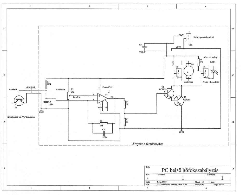

(#) Chokapick hozzászólása Szept 16, 2007 /
az alabbi abrak kozul ti melyiket ajanljatok pc-hez es milyen fajta termisztort vegyek.eddig meg soha sem hasznaltam hoerzekeloket cowal valami tipus szam erdekelne.!? erdeklodve varom valaszaitokat
(#) Chokapick hozzászólása Szept 18, 2007 /
sziasztok.a kepen a GE tranzisztor harmadik labat hova kell kotni? tudna e valaki segiteni egy picit? es a 741-es ic 9 es labat sem tudom? ismeri valaki e kis kapcsot?
(#) vicsys válasza Chokapick hozzászólására (») Szept 18, 2007 /
A kérdezett lábakat nem kell bekötni.
A tranya nem mint erősítő, hanem mint hőfokfüggő alkatrész viselkedik (dióda) az IC-nél pedig offszet vagy kompenzálás a maradék 2 láb.
(#) Chokapick válasza vicsys hozzászólására (») Szept 18, 2007 /
kosz a segitseget.rem mukodni fog.egyebkent mi a velemenyed errol a kapcsolasrol?

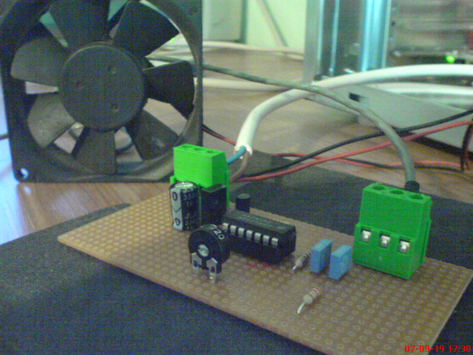

(#) Chokapick hozzászólása Szept 19, 2007 /
elkeszitettem a kapcsot.dolgozik am hofokszabalyozassal gondok vannak.mekkora erteku potmetert kellene behelyeznem a finomabb szabalyzas erdekeben? mert jelen allapotaban PC-hez hasznalhatatlan
(#) Georgee válasza Chokapick hozzászólására (») Szept 19, 2007 / 1
Minnél nagyobb annál finomabban tudod szabályozni...
