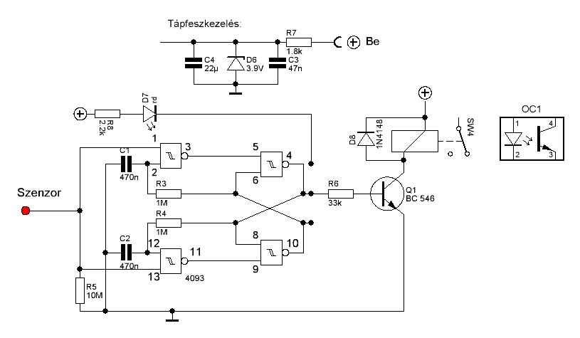

Túrom a fórumot és a netet egy ideje, de nem lelem, ami kellene. Röviden: van 3 bistabil relém, amiket kapcsolgatnom kellene, méghozzá úgy, hogy egy nyomógomb megnyomásával hol az egyik, hol a másik állapotába billenjenek át a relék. 12V-ról járnak a relék és a kapcsolásnak is erről kellene mennie, és jó lenne, ha a 2 kimeneten, amik a relék R és S bemeneteit vezérlik, nem állandó fesz lenne, hanem csak impulzus, ami átrántja a relét, de nem eteti árammal a tekercseket folyamatosan. A relék 120mA-t vesznek fel összesen átkapcsoláskor. Be-ki kapcsolást találtam itt rengeteget, de hogyan lehetne legegyszerűbben megoldani a relék vezérlését? Kösz előre is. Öreg
Kis ellentmondás van abban amit írsz. Ha nyomógombot használsz, akkor már is teljesül amit szeretnél. Kivétel, ha rajta ülsz a gombon. De ha még is, akkor lehet használni monostabil multit, vagy egyszerűen egy soros kondit. Csak azt kell megoldanod, hogy két gombnyomás között a kondinak legyen ideje kisülni. Ez lehetne akár a nyomógomb nyugvó érintkezője, vagy ha ilyen nincs, egy ellenállás pld. a kondival párhuzamosan. A kondi szükséges kapacitását, persze ki kell próbálni, hogy mekkorával hajlandó behúzni a relé. üdv! proli007

Szóval 1 db nyomógomb van, és ezzel kell a bistabil relé R és R bemenetére felváltva feszt kapcsolgatni. Ezt a témában leírt kapcsolással jó eséllyel meg tudom csinálni, a Q-ra rákötöm az egyiket, a Q negáltra a másikat. Ugyebár, a bistabil kapcsolás kimenetein az átbillentésik folyamatos fesz van. A sorba kötött kondi jó ötlet, kösz, majd kísérletezek vele, bár a kapcsolónak nem sok köze lesz a kondihoz, lévén a kapcsoló a bistabil áramkört fogja vezérelni. Ha nem jön be, marad a monostabil multi, bár szívesebben csinálnék egyszerűbb áramkört. Kösz! Öreg

A nyomógomb pergéseit nem kezeli töképetesen. Akkor jobb lehet, ha schmitt triggeres invertert használunk, de akkor sem nagyon hiszek benne. Az a két inverter mitől fog stabil állapotot felvenni? A tuti megoldás D vagy JK tároló vagy mazoistáknak MCU.

Nem egészen jól látod a kérdést. A 100kohm-os ellenállás, pozitív visszacsatolást hoz létre. Hiszen a kétszeres invertálás, azonos fázist jelent. Ha nincs megnyomva a gomb, akkor ez egy tároló, mely megőrzi az utolsó állapotát. Az első fokozat kimenetén a bemenethez képest ellentétes fázisú jel van. Így a kondi mindig másik logikai állapotra töltődik fel, mint ami a bemeneten van. Ez biztosítja azt, hogy a gomb megnyomása esetén, a kondi "megerőszakolja" a 100kohm-on jövő visszacsatolást, a bemenet ellenkező szintre vált. és úgy is marad, ha elengeded - a 100kohm miatt. A prellgátlást, az biztosítja, hogy nyomott gomb esetén a kondi a 100kohm által meghatározott logikai szintre töltődik fel. Amikor meg elengeded, a gombot az 1Mohm*1uF=1sec időnek kell eltelni, hogy másik állapotban jusson a kondi. Vagy is hiába kontakthibázik a nyomógomb. Amikor a nyomógomb nyomva van, a 100kohm pozitív, míg az 1Mohm negatív visszacsatolást hoz létre. De győz a jobb, mivel a 100k tízszer kisebb mint az 1Mohm, a pozitív visszacsatolás hat. Én is Schmittes inverterből/kapuból szoktam ilyeneket elkövetni, de ha megnézed, készítettem két Fet-el, két tranyóval is ami kitűnően működik, pedig ott aztán nincs Schmitt, de pozitív visszacsatolás van, ami által ez is "azzá" válik. De tárolóval sem leányálom a dolog, mert a prellmentesítést ott is meg kell oldani. Különben csúnyán váltogatni fog. Adott tárolónál, viszont a kondenzátoros prellmentesítés miatt, az órajel lassú, amit nem minden tároló tolerál. Vagy is egy tároló sem olyan korrekt kialakítású áramkör, mint amilyennek a blokkvázlat alapján feltételeznénk. Akkor lenne ténylegesen univerzálisan alkalmazható, ha minden bemenete annak is Schmitt-es lenne. De nem az. Látható is hogy az R1/C1 valamint az R3/C2 is a prellmenetesítést végzi. üdv! proli007
Akkor végül is a TINA vezett félre.
Hasonló képpen gondoltam én is, de mivel bizonytalan voltam magamban TINA-ba szimuláltam a kapcsolást. NAND kapukkal és NOT kapukkal nem működött TINA-ban csak Schmitt triggeres Inverterrel, de ekkor is csak bekapcsolni tudtam ki már nem.
