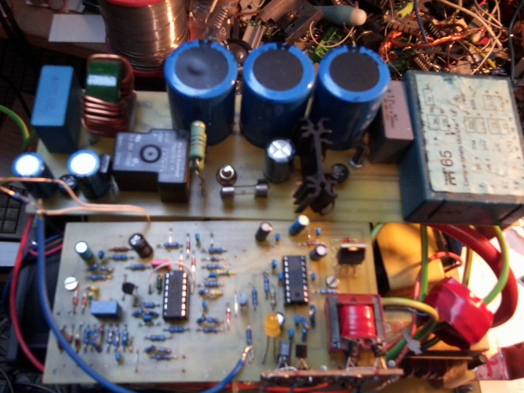

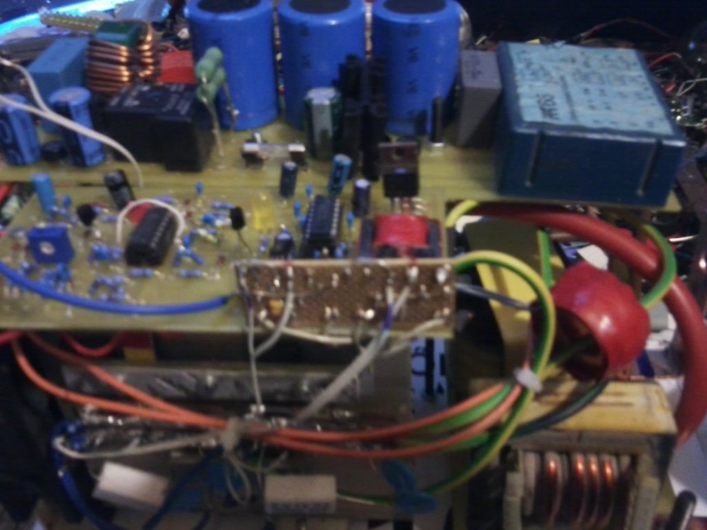

Nos a mellékelt két panel már a végleges variáció.Kondikat igyekeztem 105fokosokat venni.Már amit vettemAz ellenállások mind 0.6 wattosak 1 %-osak.Az áramszabályzó ellenállás 1 darab 1.6 ohmos szintén a fenti falytából,de ebből vettem egy sorozatot 1.5-1.8 ohmig.Potit nem kaptam csak 5 kilos sztereót,ennek a két oldala van bekötve párhuzamosan és lineáris.BZX diódát nem kaptam,helyette van ZPY13.Az igbt-k hfa diódák és a kimenő egyenirányító még nincs meg.A kimeneten lévő 3.3 kiló még nincs beforrasztva.A vezérlő panelon lévő anti stickbe nincs egy alkatrész sem.Megcsináltam a kiegészítő panelt de egyenlőre nincs rákötve a gépre.A venti 220 voltos egy mikróbol való és kapcsolható készülve a téli üzemre.A benetenen lévő graetzet egyenlőre nem kötöttem be.A segédtáp egyenlőre hagyományos trafós,a fesz 12.1 volt.A hűtőbordákon 80 fokos a főtrafón 70 fokos bimetál van mivel ezt csak a trafó külsejére tudtam felfogatni.Megvolt az első kisérlet az élesztésre.A hőfokvédelem ledje nem aludt el.A relé kapcsol rendesen.Kivettem,hogy kimérjem az érintkezőit.A kisérlethez a segédtápot használtam de a gép is rajta volt.A relé jó és ekkor a vezérlés is elindult.A lágyindítás is működött.Ha a relét viszateszem a helyére akkor viszont ismét tilt a hőfokvédelem.Rövidre zártem a hv relé két munkaérintkezőjét a helyzet változatlan.A zénereken megmértem a feszt mikor elindult a gép a hővédelem nélkül.5.64 volt van mindkét zéneren.Ez megfelelő érték vagy valamit változtatnom kell?Ha igen akkor mit?Valamint kellene egy tipp merre keresgéljek a hőfokvédelem ügyében?Valamint jól jönne pár tipp a nagyáramú félvezetőkkel kapcsolatban.Beszerzési hely érdekelne és pár tipus ami ár érték arányban elfogadható.Gondolom ha olyan igbt-t kapok amiből kettő is elég és így olcsóbban jövök ki akkor nem gond ha marad egy üres hely a panelon.Segítséget előre is köszönöm.

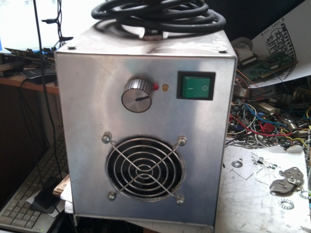

(#) dara válasza ati790731 hozzászólására (») Júl 1, 2012 /
A francba,mikor küldeni akartam a választ ,minden eltünt.Na akkor elölről.Nem szoktam fotózni a sokadik gépet, de van néhány régebbi képem.Na ezeket megmutatom.

Hőfokvédelem kipipálva.A relé volt a hunyó.No nem azért mert hibás,hanem mert a hőfokvédelemhez alaphelyzetben zárt relé kell.A maci rajzán viszont nyitott van.Nem a leg elegánsabb megoldás de idéglenesen a fólia oldalra tettem egy megfelelőt és már működik is tökéletesen. A többi kérdésre azért még várom a válaszokat

(#) erdgab válasza berobbantam hozzászólására (») Júl 2, 2012 /
Rossz a relé értelmezése.Alaphelyzetben zárt a relé,ekkor még nincs rajt feszültség,összeköti a 390 ohmos ellenállásokat.Amikor bekapcsoljuk a gépet,megjelenik a segédtáp,ennek felfutása után vált a lágy indító s utána a hővédelem,vagyis meghúz a kis relé,mert feszültséget kap az ALAPBAN ZÁRT hőkapcsolókon keresztül és bontja a 390 ohmokat,elalszik a led,megszűnik a tiltás az UC3845 1. lábán,elindul a gép.Tehát a kis relé mindig meghúzott állapotban van a gép működése közben s csak akkor enged el,ha valamelyik hőérzékelő is bont vagy nincs segédtáp vagy kikapcsoljuk a gépet.Nem tudom érthető e,a lényeg,hogy neked is működik.

(#) berobbantam válasza erdgab hozzászólására (») Júl 2, 2012 /
Helló
Igen érthető.Én is erre a következtetésre jutottam tegnap esteCsak a kapcs rajzon úgy van,hogy a relé nyitott állapotban van.Ezkavart össze kicsit.Na de némi fejtörés után meg lett a bibi.Most tutin működik ahogy kell.Végigtekergettem az áramszabályzó potit is a sikeren felbuzdulva.Mindkét zéneren 5.65 voltot mértem ingadozás nélkül.Ez az érték sok kicsit vagy még belefér?
