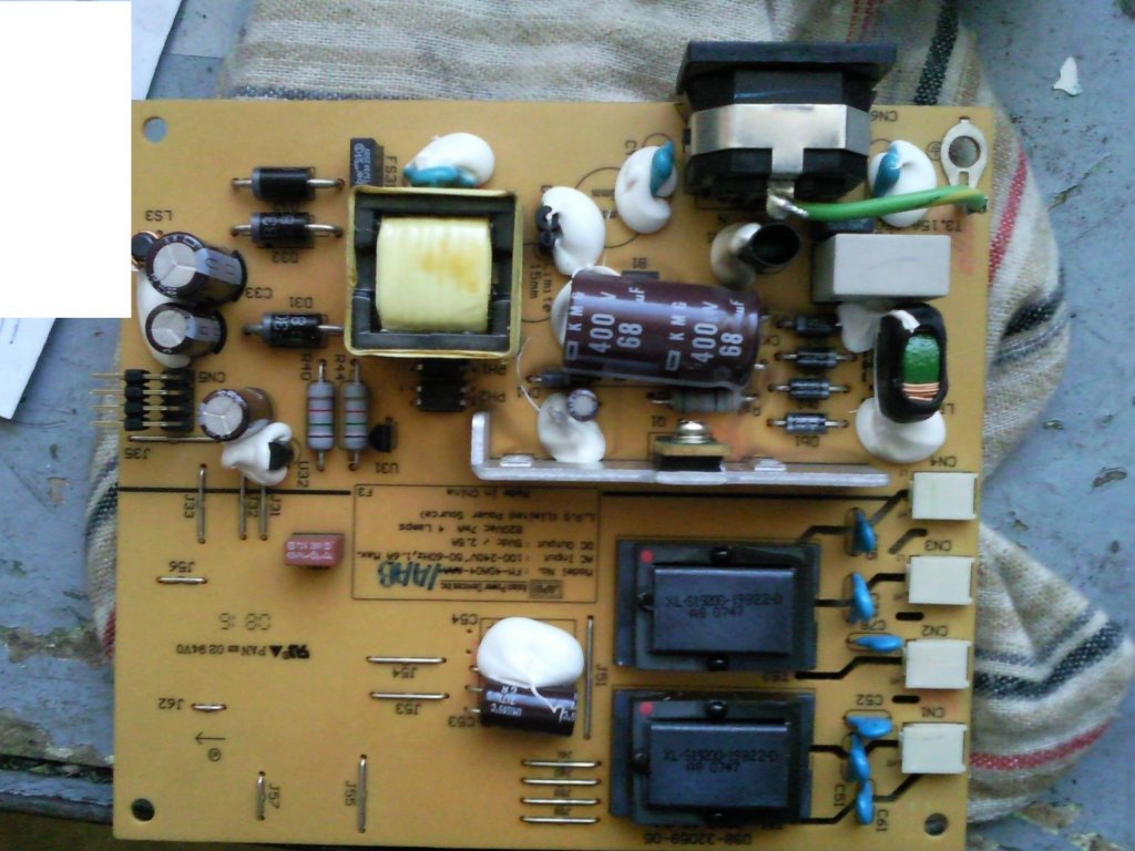

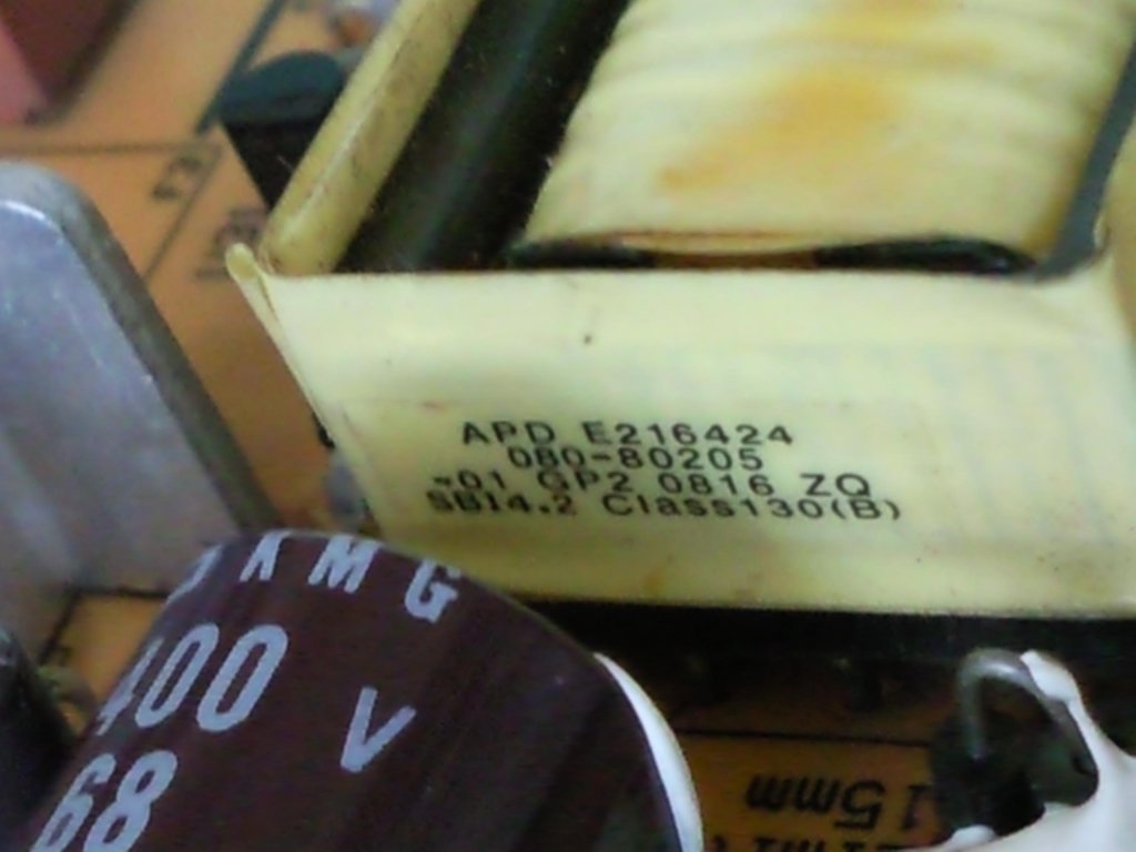

Sziasztok! Van egy 22"-os Assus monitor táp panel, ami nem ad ki feszültséget, nézelődés során ki lehet mérni, hogy a trafóra kimegy a 110V-körüli feszültség. Viszont a szekunder oldalon nem tudok mérni semmit sem. A panel is elég füstösnek tűnik. Tud valaki valami beszerzési forrást, hogy honnét lehetne egy ilyen trafót szerezni? A trafó oldalán lévő számra eddig hiába kerestem rá. Tanácsotokat előre is köszönöm.
(#) proba válasza Blockbuster hozzászólására (») Júl 5, 2012 /
Trafót kár hozzá keresni.Ha az tönkrement szerintem minden tönkrement a környékén.Vagy új táppanelt keress bele,vagy a trafón kívül keresd a hiba okát.(kondenzátorok kimeneti diódák ,a trafót vezérlő fet/tranzisztor) .Hibás transzformátor szerintem ritka mint a fehér holló.

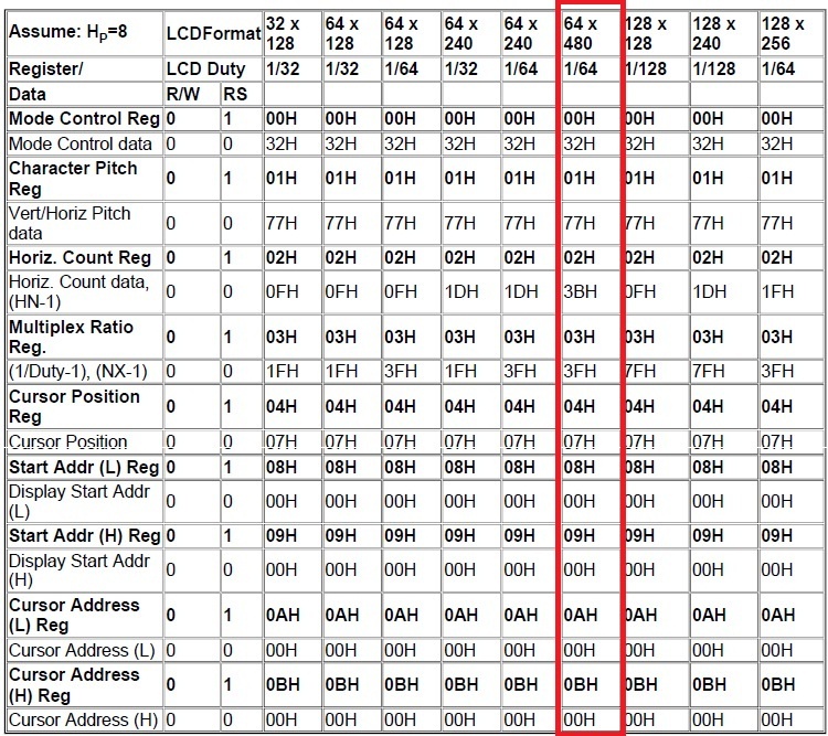

Egy kis segítséget kérnék!
Van egy 480*64-es kijelzőm, aminek nem volt vezérlője, azért építettem neki egyet. Egy hd61830-as icvel és a hozzá való rammal. A kijelző karakteres módban tökéletes, tehát mind 5*7 mind 8*8-as karakteres módban próbáltam a kép jó.
De és itt jön a probléma, grafikus módban nem működik megfelelően. A probléma az, hogy a kijelzőre minden kétszer rajzolódik ki! Egyelőre csak egy vonalat rajzoltatok ki a kijelzőre. A kijelzőn megjelenik a helyén is a vonal, de kb a fele magasságban is, de ott már nem a sor elejétől, hanem kicsit bentebb. Nem értem mi lehet a baja, már szinte minden beállítást kipróbáltam. Linkelek egy képet, bár nem az igazi, de a lényeg látszik rajta.
A kijelző fejjel lefelé van a képen!
A második képen látható beállításokat használom.
Minden javaslatot előre is köszönök!
(#) proli007 válasza sirály12 hozzászólására (») Okt 8, 2012 /
Nem ismerem a grafikusok lelki világát, így ez csak egy kósza ötlet..
Így ránézésre címzési gondnak nézném. Vagy az üzemmód (felbontás) beállítása nem jó, vagy esetleg a RAM címvezetékeknél kellene körülnézni - címdekódolási gond, címvezeték zárlat, címszámítás hiba (túlcsordulás) - témakörben. Várhatóan valamiért kétszer olvassa ugyan azt a területet a vezérlő..
A karakteres memória terület, várhatóan máshol van, talán azért nincs hiba.
üdv! proli007
