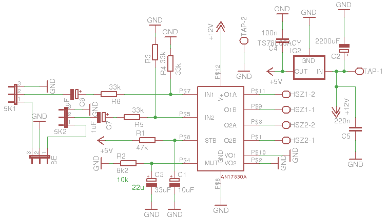

(#) fejesg hozzászólása Júl 8, 2012 /
Az autónkba (25 éves Suzuki MK1) sajnos csak egy 4Ohm-3W hangszórót sikerült "szétbombázás" nélkül beraknom; szeretnék hozzá egy kis erősítőt applikálni.
Csináltam ugyan egy AN17830A-s egységet, de az sztereó, illetve elég zajosra sikerült...
Tudna valamelyiktek feltakni olyan kapcsolást, ahol egy L-R keverő van a bemenete után (keverje a két oldalt), és a kimenetére rá lehet kötni a hangszórót? Nagyon béna vagyok hangtechnika ügyben, sajnos "csak" digitális elektronikában vagyok érintett...
