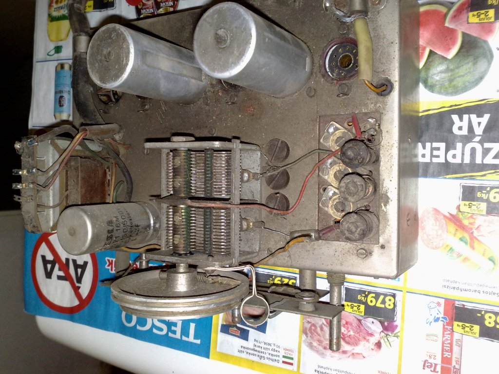

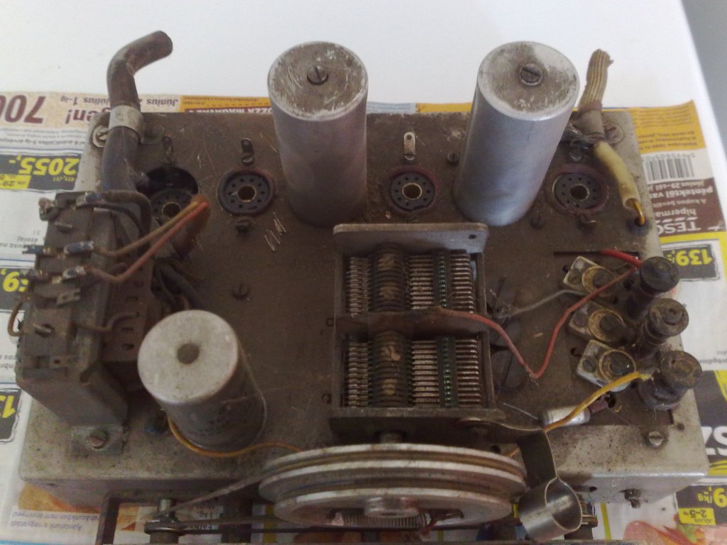

Szereztem egy régi elektromos ketyerét, ennek beazonosításához kérnék segítséget .

(#) hatvanasjocó válasza madzagos hozzászólására (») Júl 7, 2012 /
A típust nem ismerem fel, de magyar gyártmányú autórádió lehetett a kábeles antennacsatlakozás, a hálózati trafó hiánya, az alkatrészek külleme alapján. Tápfeszültséget külső transzverteres tápról kapott(12 vagy 6 voltról rezgő feszültség átalakító segítségével). A noválcső foglalatok 4 és 5-ös láb bekötésből kiderül, hogy 6 vagy 12 V-ról üzemelt.
(#) Janó bácsi válasza madzagos hozzászólására (») Júl 7, 2012 /
Ez egy autórádió, tudomásom szerint, egy Szekszárdi KTSZ csinálta a Pobeda-Warsawa autókhoz, 1958 körül. Egy szinkron-vibrátoros tápegység tartozott hozzá, amit a motortében kellett elhelyezni, általában az akkumlátor alá, mert nagyon zajos volt. Üdv

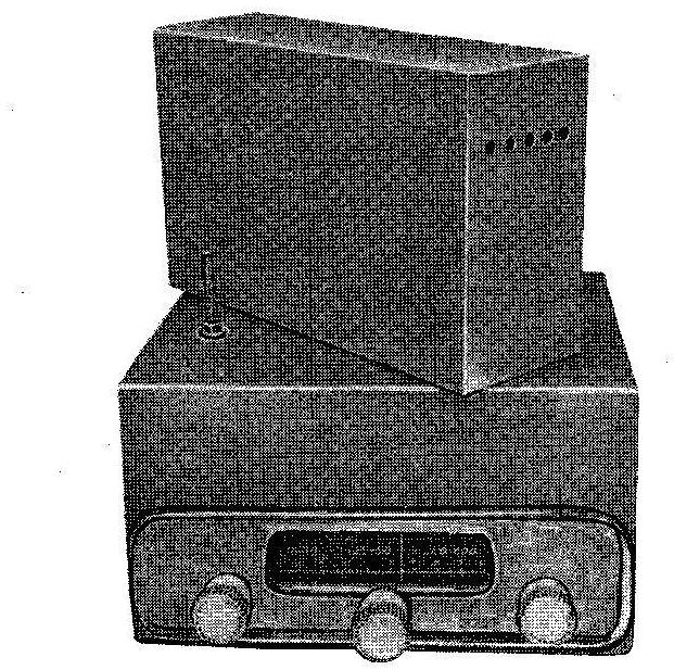

Egy kapcsolási rajzot keresnék ehhez a rádióhoz, valaki nem tudná ide feltenni ? És hogy milyen csövek valók bele.
Üdv Madzagos
(#) Janó bácsi válasza madzagos hozzászólására (») Júl 7, 2012 / 1
Azt hiszem ez az.
(#) Janó bácsi válasza Janó bácsi hozzászólására (») Júl 7, 2012 / 1
És így nézett ki eredetileg
Itt van még egy link róla. A gyártót nem tudtam jól, Székesfehérvári Finommechanikai Vállalt gyártotta 1958-61-ig

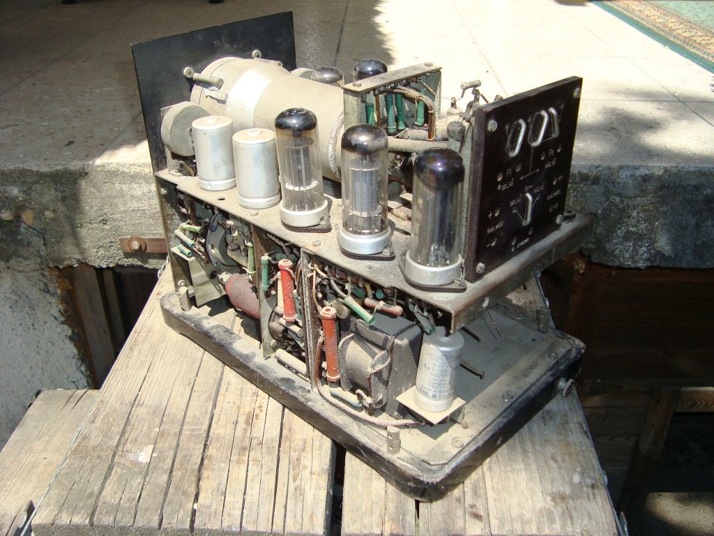

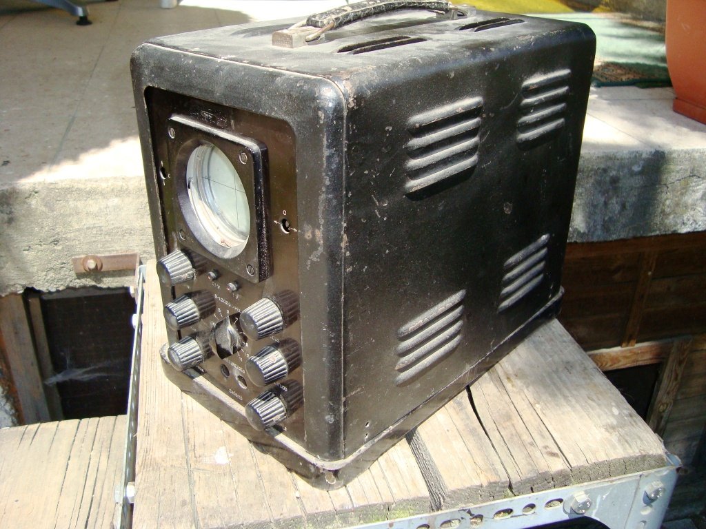

Tisztelt kollégák. Kezembe került egy felújításra váró oszcilloszkóp, de sajnos semilyen típusszám nincs rajta. Biztos hogy magyar gyártmány, háború körüli lehet, mert még EF 6 is van benne. Valaki találkozott már ilyennel? Kellene a rajza és a leírása. Előre is kösz.
(#) MateKrisz válasza Janó bácsi hozzászólására (») Júl 10, 2012 /
Szia,
Sajnos a típust én sem tudom, de bőven lehet akár, háború utáni is mert pl. 1955-ös hanggenerátoromban is EF6 van.
(#) Janó bácsi válasza MateKrisz hozzászólására (») Júl 10, 2012 /
Időközben jobban átnéztem, szóval inkább a 40-es évek elejéről való, a szkópcső egy LB 8-as ami kimondottan Wermacht cső, valamint a bakelit foglalatokat, meg a régi típusú pot métereket sem használták már 45 után.
Ettől persze lehet, hogy raktáron levő elfekvő készletekből építette valamelyik cég, talán az Orion. Elég profi módon van összerakva, biztos, hogy gyári készítmény. Sajnos hiányzik a hál.trafója, a magas gyorsító fesz miatt, nem lesz egyszerű pótolni. Üdv.
(#) Vales válasza Janó bácsi hozzászólására (») Júl 10, 2012 /
Nekem ez a készülék (a kép főképp) a "piros" Kádár-könyvből (Rádió és Televízió Vevőkészülékek 1964-66) ismerős...
(#) Janó bácsi válasza Vales hozzászólására (») Júl 10, 2012 /
Igazad van, a Radiomuseum link is hivatkozik a Kádár könyvre, ott is megtalálható. Általában minden fellelhető helyen ez az egy fénykép van róla forgalomban.

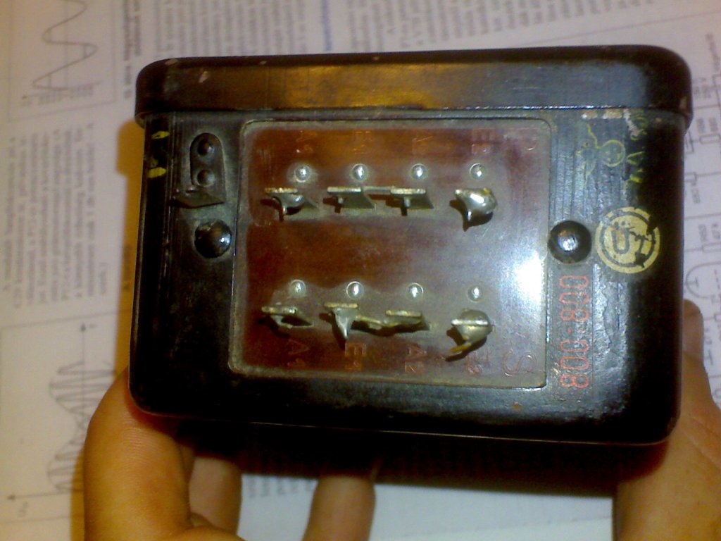

Úgy alakult, hogy egy kis leválasztó trafóra lenne szükségem a méréseimnél. Kis keresgélés után itthon rátaláltam az én 3ik Birodalmi sasos trafómra. Oszcilloszkóphoz kellene, ahhoz a teljesítményhez szerintem elegendő.
Sajnos az egyik tekercs meg van szakadva, és a kérdés az, hogy lehet javítani vagy hagyjam az egészet?
Kátrányos cuccal van kiöntve, ami miatt elég nehézkes hozzáférni a tekercsekhez. Valaki javított már hasonlót?
(#) zolika60 válasza MateKrisz hozzászólására (») Júl 10, 2012 /
Csak azt az egyet látom, amit nem töltöttél fel újra. :yes: A kátrány talán melegítéssel kinyerhető belőle.

Rá tenném egy rezsóra és amikor folyékony lesz a szurok a nagyját kiönteném belőle. Aztán megvárnám míg kihűl és beletenném egy alkalmas edénybe és leönteném benzinnel. Annyi kell , hogy ellepje. Esetleg petróleumot is keverhetsz hozzá. az kevésbé párolog. Ebben áztatnám egy két napig. Az kioldja a maradék szurkot is. Aztán lehet újra tekercselni.
(#) MateKrisz válasza zolika60 hozzászólására (») Júl 11, 2012 /
Külső festéket nem kapja le a magas hő meg a benzin/petróleum? Itt pont az lenne a lényeg, hogy eredeti állapotában használjam
(#) zolika60 válasza MateKrisz hozzászólására (») Júl 11, 2012 /
Azt sajnos nem tudom. Egy kicsi helyen próbáld ki. Vannak olyan festékek, amik még kromofág hatására sem sérülnek. Ha viszont valami olajfesték akkor sajnos van esély rá, hogy nem bírja a kezelést. Hőterhelést is kipróbálhatod egy nem feltűnő helyen pákával.
(#) zolika60 válasza zolika60 hozzászólására (») Júl 11, 2012 /
Még az jutott eszembe, hogy egy forrasztásra már nem igen használt pákával kibányászhatod a trafót a dobozból. Akkor csak a trafót kell kezelni a festés maradhat.
(#) MateKrisz válasza zolika60 hozzászólására (») Júl 12, 2012 /
Arra gondoltam, hogy a sérülés környékét benzinnel kipucolom, és megpróbálom összeforrasztani a szálakat, majd valami védőlakkal lefesteném. Majd újra kiönteném az egészet kátránnyal. Talán sikerül így is
