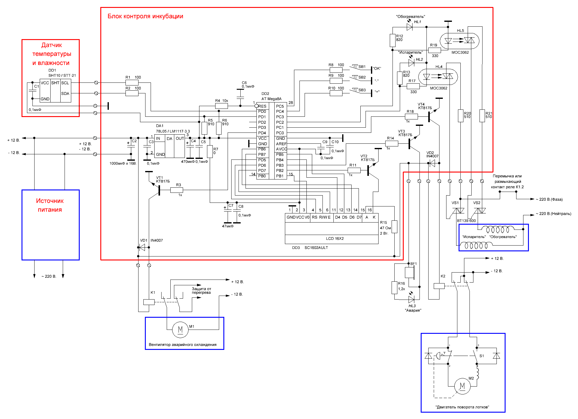

(#) ricsippi hozzászólása Dec 15, 2012 /
Egy kis segítséget kérnék!
Hőfokszabályzót szeretnék építeni!Van egy nagyon jó kis rajzom csak nem nagyon értem a működését!Keltetőgép építéséhez szükséges!
Aki esetleg megépítette vagy találkozott vele vagy érti az kérem segítsen!
1.kérdésem:Melyik az az elem amelyik a hőmérsékletet ellenőrzi, méri?(amit beépítenék vagy elvezetnék a kívánt helyre) vagy az egész panelt a dobozba építsem?
2. kérdésem: 1kA potméter az Potméter ALPHA 1KA LOG lenne?vagy csak egyszerű 1kohm-os potméter?
(#) kadarist válasza ricsippi hozzászólására (») Dec 15, 2012 /
A hőérzékelő az Rh jelzésű NTK temisztor és az 1k ohm -os potméter típusa nem számít. Van egy ilyen, kifejezetten keltetőszabályzókkal foglalkozó topik.
A hozzászólás módosítva: Dec 15, 2012

(#) ricsippi hozzászólása Jan 4, 2013 /
Lenne pár kérdésem amit nem nagyon értek!
1 kérdésem:Az NTC és NTK termisztorok között mi a különbség illetve ha 3,3Kohm helyett 4,3 Kohm-ost használok akkor az milyen következményekkel járna?
2 kérdésem:A csatolt képre vonatkozik!
Az optocsatoló MOC3041 vagy MOC3062 ajánlanak és mi lenne ha MOC 3020 OCS raknék a helyére?
-A rajzon látható egy (L) jelölésű izzó!Az mégis mekkora lenne 12V?és hány W-t?
-Szilárd test relé helyett használhatok sima relét ami ugyancsak 12VDC árammal működik és 230V-ot kapcsol 10A árammal?
Válaszotokat előre is köszönöm!
(#) vicsys válasza ricsippi hozzászólására (») Jan 4, 2013 /
1. NTC=NTK Nem lesz jó, elcsúszik az érzékelési tartomány.
2. Szerintem mehet bele a másik OC. Az izzó a 230V(!)-os oldalon van és kimeneti terhelést szimbolizálja. Lehet az motor vagy fűtőbetét is...
Használhatsz relét.
(#) dörmi válasza ricsippi hozzászólására (») Jan 4, 2013 /
Az optocsatoló az mindenféleképpen nullátmenetes legyen mert nem veri ki az izzót. Ezért ajánlják ezeket a típusokat. Ez a kapcsolás csak ohm-ikus terhelésre jó.
A sima relét nem ajánlom a sok kapcsolgatás miatt, mert kicsi az esély hogy kibír egy keltetést.
