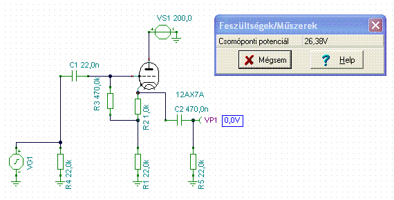

Kicsit belepiszkáltam az 530 kapcsolásába, én erre gondoltam, azért megkérnék valakit, akit ért is hozzá, hogy fussa át, van-e benne valami ami miatt nem működhetne... A kapcsolókat még lusta voltam besorszámozni, bocsánat, ez legyen a legnagyobb baja.
(#) ZSozsóó válasza tyraw hozzászólására (») Júl 14, 2012 /
Ez így nem lesz jó, a rács így a földön van, nem az igazi. Ha így akarod megoldani, akkor javaslok olyan megoldást, amit pl az orange is használ sok effekt loopjában. A katód ellenállást meg kellene osztani és a rács ellenállást oda betenni. Ennek méretezéséről szerintem neten találsz sok jó dolgot. A másik megoldás egy feszosztót létrehozni és a rácsellenállást oda bekötni. Az első nekem szimpatiksuabb, persze mindkét megoldáshoz kelleni fog neked csatoló kondenzátor is. Meg azért egy kicsatoló kondenzátort is tennék, mielőtt valami szétreppenne, vagy sérülés történne. Nomeg ez ilyen kis árammal aligha tudja meghajtani a fejhallgatót, ide azért izmosabb árammal/kisebb kimeneti impedanciával járó katód követő kéne, vagy legalább 2db ecc83 párhuzamban, kisebb katód ellenállással, de ehhez így sok reményt nem fűznék. Ezen van még mit gondolkozni! Zs. :integet2:
(#) tyraw válasza ZSozsóó hozzászólására (») Júl 14, 2012 /
Rájöttem, elnéztem, javitom, mindjárt jön a v1.1

(#) reloop válasza tyraw hozzászólására (») Júl 14, 2012 /
Szia! Nem akarnék nagyon belebeszélni, de a hangszín és a kimenet között illene impedanciát illeszteni. Jó volt a korábbi elképzelés csak V2 amplitúdó képtelenre sikeredett.
(#) reloop válasza reloop hozzászólására (») Júl 14, 2012 /
Helyesbítek a V2 kimeneti impedanciája magas és elég bizonytalan volt.
(#) tyraw válasza reloop hozzászólására (») Júl 14, 2012 /
Na most melyikre gondolsz...? egy hirtelen megfontolásból 3 trióda is v2 nevet kapott, bár van egy sejtésem hogy a katódkövetőre gondolsz... Nos, igen, korábbi kérdésem is az volt, hogyan kell viszonyulnia egy fokozat kimeneti impedanciájának a következőjéhez, ebbe én azt is belevettem, hogy a végső fokozatt kimenő impedanciája milyen kell hogy legyen, a rákötött hangszórótól/fülestől függően?
(#) reloop válasza tyraw hozzászólására (») Júl 14, 2012 / 1
Szerintem Zsolt erre gondolt.
Kössem be igy a katódkövetőt? (Itt amúgy ez a csomóponti potenciál melyik csomópontban levő potenciált mutatja?)
A képernyő-mentő ellopta a mérőcsúcsot R2 -őn eső feszültség. A triódán 1mA legalább hagy folyjon, ezzel már a vonali kimenetet meg lehetne hajtani. Közvetlenül fejhallgatót szeretnél rákötni? Hány ohm-osat?
Ahha.. De ahogy látom, te 200V anódfesszel számoltad, én 300-310 re terveztem a meghajtását. A fülesem 64 Ohmos, nem tudom, mennyi az átlagos fejhallgató-impedancia...
Továbbá kéne rá egy másik kimenet, ami mehet keverőpultba, végfokba, egyéb erősitőbe...
