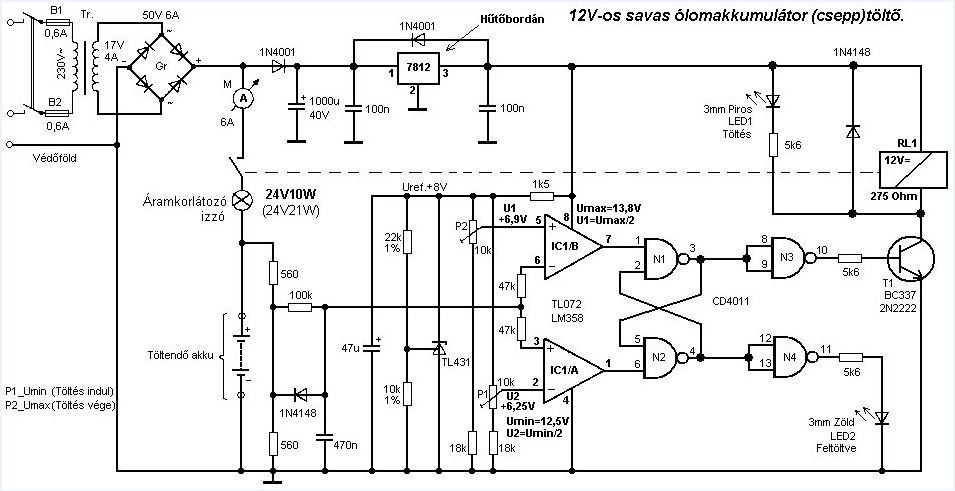

(#) bistvan196700 hozzászólása Jún 19, 2012 /
Megépítettem a relés akkumulátortöltőt. Szépen működik is, belehet állítani a ki-be kapcsolási küszöb feszültségeket. Egy a probléma van, ha nincs csatlakoztatva akku. akkor prellezik, a relé ki-be kapcsol. Kérdésem az lenne lehet-e ezen javítani. A választ előre is köszönöm.
(#) proli007 válasza didyman hozzászólására (») Jún 19, 2012 /
Fogalmam sincs miért így lett tervezve. A BD911 vélhetően azért van benne, mert a bázisán folyik át a teljes töltőáram. Kis tranyó megfeküdne rajta. Itt valami vagy hiányzik, vagy lehagytak valamit egy másik rajzról. Gyanús, hogy valami kapcsolóüzemű előszabályzó lett volna ott. Az logikus lenne..
üdv! proli007
(#) proli007 válasza bistvan196700 hozzászólására (») Jún 19, 2012 /
Én a "legrövidebb úton" ezt tenném..
üdv! proli007
(#) bistvan196700 válasza proli007 hozzászólására (») Jún 19, 2012 /
Köszönöm a gyors választ, kipróbálom.
