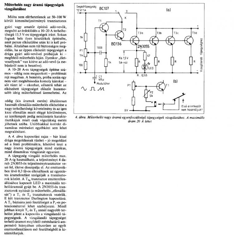

(#) pumoka válasza proli007 hozzászólására (») Jún 3, 2012 /
Szias Proli!
Az lenne a kérdésem, hogy ennél a kapcsolásnál szerinted jó a BD136?
Mert az PNP tipus de a rajzon NPN-nek van ábrázolva. Szeretném megépíteni ezt a műterhelést!
Köszönöm előre is a válaszod!
Üdv: pumoka
(#) proli007 válasza pumoka hozzászólására (») Jún 3, 2012 /
Nyugodtan maradhat a 100ohm, még szebb is a dolog. Mivel a tranyó bázis-emitter feszültsége maximum 800mV lesz, a 100ohm 8mA plusz áramot jelent a meghajtó tranyó számára. Ha a végtranyó árama 8A és a béta ezen a kollektoráramon 20, akkor a bázisáram 400mA. ehhez képest a 8mA elhanyagolható. A bázisellenállás azért jó, mert melegedés esetén nő a meghajtó tranyó szivárgási árama, amit a végtranyó felerősíthet.
(Én csak a darlintont akartam helyettesíteni valamivel, mert a Tina-ban nincs ilyen alkatrész, de még olyan tranyó sem, amit használsz.)
üdv! proli007
A rajzon el van írva a szám, mert NPN tranyó kel így. PNP is lehetne, de akkor az emitter-kollektort meg kellene cserélni. (Így sima darlington, úgy meg komplementer darlington kapcsoláshoz jutunk.)
üdv! proli007

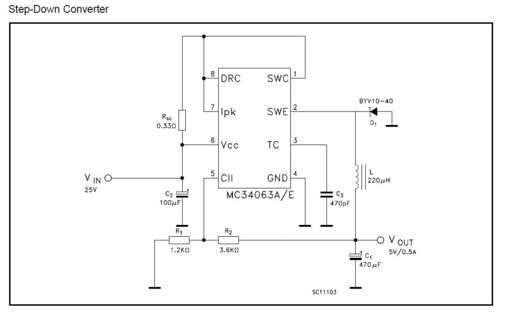

Egy Samsung mobilt is lehet tölteni autóakkuról a megfelelő átalakító segítségével, de inverter nélkül? A töltő 4,75V 0,55A, lehetséges ilyet építeni házilag?
(#) Tomi111 válasza (Felhasználó 51715) hozzászólására (») Jún 17, 2012 /
Helló!
Van erre egy cél-IC. Gyári autós töltőkben is ezt használják. Olcsó és egyszerű kapcsolás.
Nézd át az IC adatlapját pl az alldatashet.com-on!
Csatoltam, ami neked kell!
Az R1, R2-vel állíthatod be a kimenő feszt, az Rsc a max áramot állítja. D1 dióda schottky legyen!

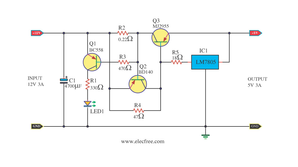

(#) (Felhasználó 51715) válasza Tomi111 hozzászólására (») Jún 18, 2012 /
Köszi, hasonló áramkör nem megvalósítható 7805 segítségével(melléklet)? Nem feltétlenül ezzel az áramkörrel, hanem ennek módosított változatával.
(#) nedudgi válasza (Felhasználó 51715) hozzászólására (») Jún 18, 2012 /
Egy szóló 7805-el minden további nélkül megvalósítható 5V előállítása, csak a hatásfok lesz 30-40% körül. Mivel akkumulátorról működtetnéd a töltést, a jobb hatásfokú, kapcsolóüzemű kapcsolást javasolta Tomi111.
