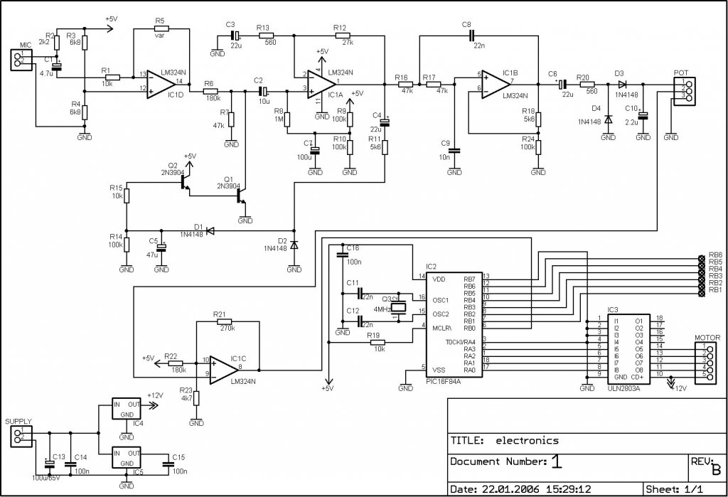

Sziasztok.A téma indítása óta én is fejlődtem.Elkezdtem foglalkozni AVR-el.Túl vagyok egy kazánvezérlőn aminek Nokia 3310-es telefon kijelzőjén jelennek meg a hőmérsékletek, közben egy diszkófényhez csináltam vezérlőt ami az ütemnek megfelelően vezérli a motort és a 3 alapszínből kikeveri a többi színt is nagyon látványos lett, ezután fordulatszám mérőt akarok csinálni és ezután jöhet a BPM számláló bár RPM=BPM
. Jól gondolom?Kokozo a hangfrekis szűrőd milyen paraméterekkel rendelkezik? Értem ezalatt hogy mekkora a sávszélessége, rezonancia frekije és a jósági tényezője?
Szia! Egy diszkófény ütemvezérlőjéből rögtönöztem a teszt idejéig és egész jól működik, annyi baja van, hogy mikrofonról megy és a az automata hangerő szabályozása lassú ami látszik is a videón, elég lassan áll be ami a diszkó fénybe nem vészes, de itt 4-5 ütemet nem mér a zene elején, most csinálok egy végleges gyorsabb verziót ami már nem mikrofonos lesz. Majd azt a verziót fogom feltenni ezt még nem.
Én egy másik limiteres mikrofonerősítőt csináltam hozzá az már az elejétől kezdve mér majd ahogy növekszik a hangerő a halkabb hangokra úgy válik érzéketlenné és amint eltelik kis idő akkor szépen visszaáll.függ attól hogy a soros RC tag hogyan zárja le a tranzisztort nállam egy jFet zárja rövidre a mikrofonerősítő kimenetét, ami nállad párhuzamos RC.
