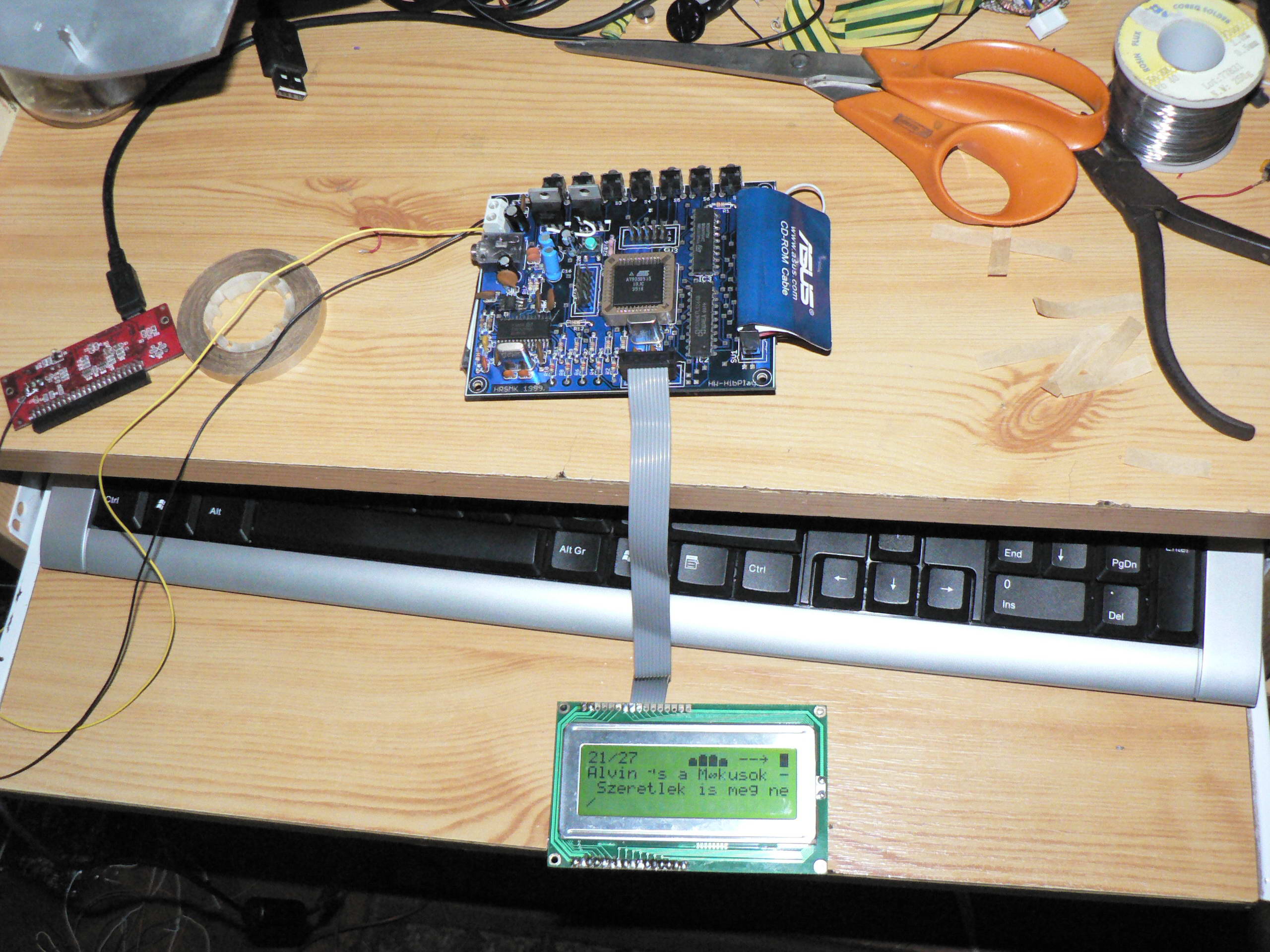

Az Mp3 lejáccóm... A 2,5"-os vinyó elbújt a panel alá
kb 4 éve csináltam vizsgamunka gyanánt a suliban. Nem akartam erősítőt csinálni, mint a többiek.

A programot is Te írtad, vagy kész projectet öntöttél vasba?
(#) Bender válasza watt hozzászólására (») Szept 25, 2007 /
Saját szerzemény. Persze előtte átnézegettem jópár hasonló projektet.
Nemsokára befejezem a honlapot és akkor le lehet tölteni kapcsirajzot, nyáktervet, forráskódot meg ami kell hozzá.
Van egy másik mp3lejáccó is, de az nem teljesen saját. Kissé átalakítottam a yampp7-et
képek:
Régi kész+ új PCB
Új készreszerelve
A CF foglalat mellett azért olyan ocsmány a lakkozás, mert ki kellett forrasztani. Rossz félét ültettem be (Rossz oldalon volt az 1. lába)
Elég hamarr összeforrasztottam. Csináltam hozzá maszkot felkentem egy kis ónpasztát rálapátoltam az alkatrészeket és be a sütőbe
Az eredeti leírás itt

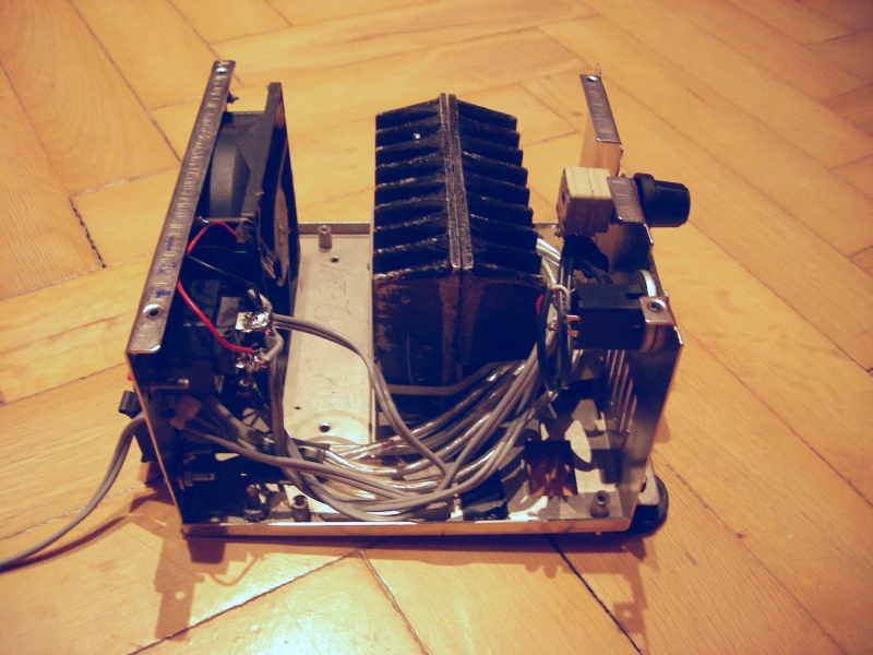

(#) koboraram1221 hozzászólása Szept 25, 2007 /

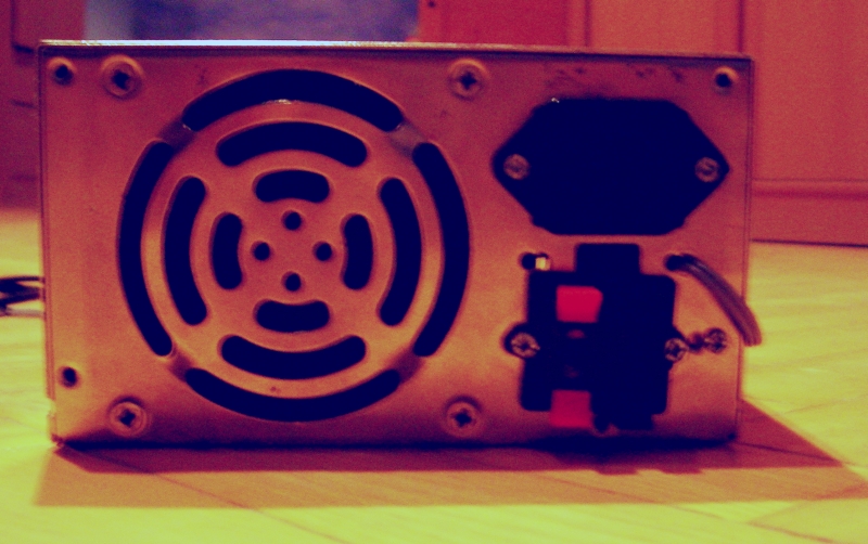

én egy 2 x 50 wattos végfokot épitettem 12voltra hogy hordozható legyen.pár kép

Jah és van pici videjó is itt
Picit bugos volt még akkor (Több a szebad hely, mint a partíció kapacitása )
(#) mokus válasza koboraram1221 hozzászólására (») Szept 26, 2007 /
1+ Mb-os jpeg képekért amik nem is iagzán jóminőségűek nem fognak szeretni a modok, de gratula az építéshez!

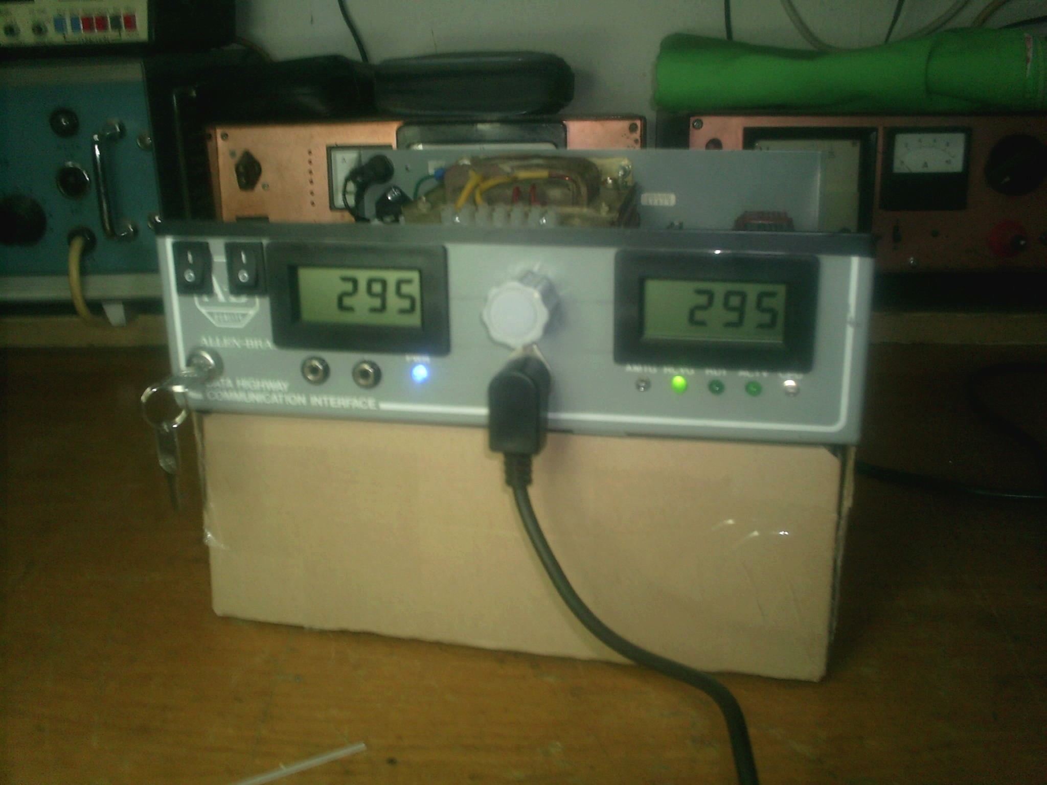

(#) Fery hozzászólása Szept 27, 2007 /

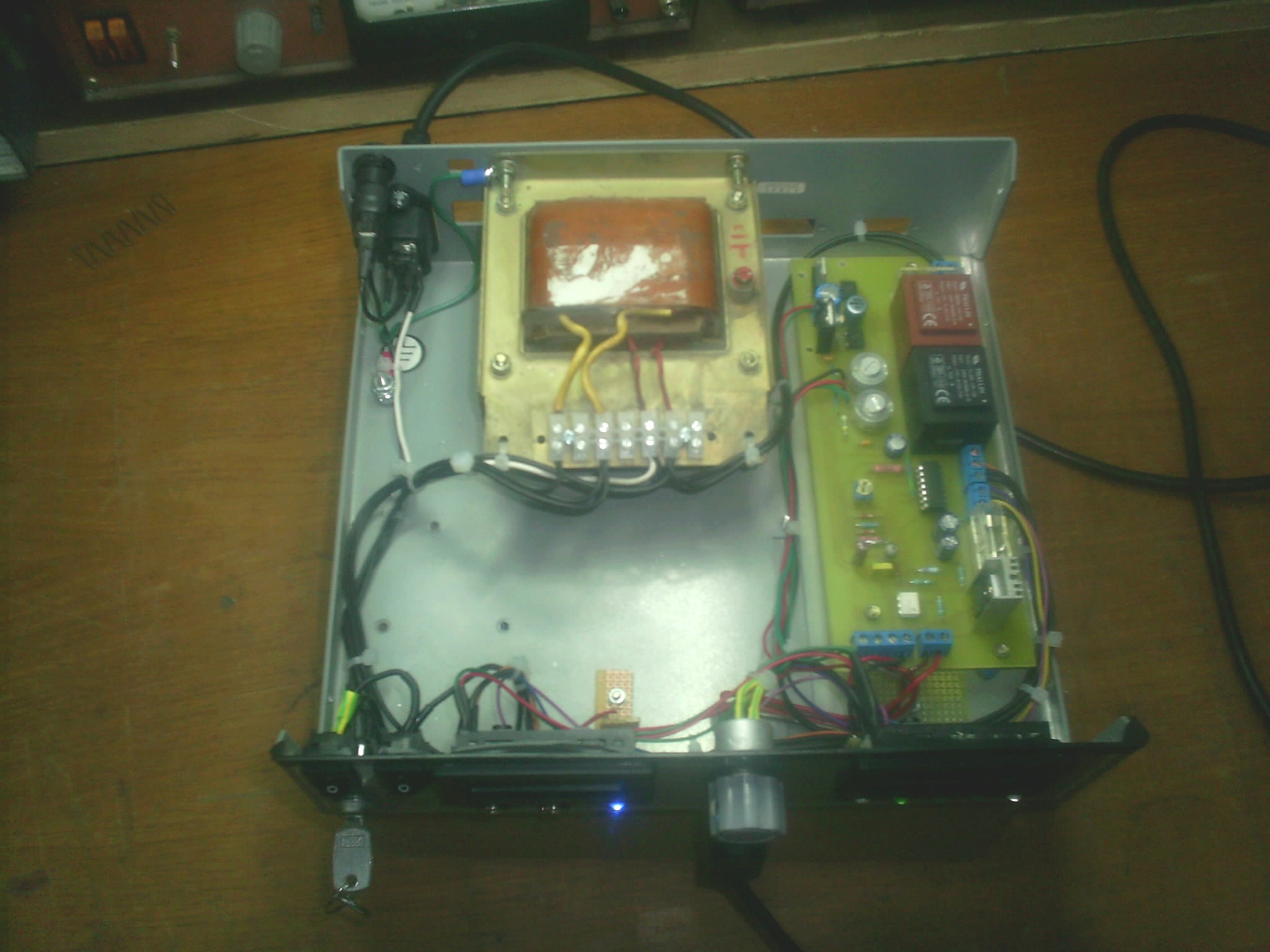

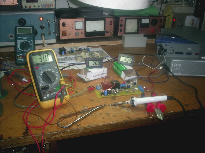

Hááát..... igaz kicsit később mint gondoltam de több áttervezés után megszületett a forrasztóállomás.
Mivel több izben van szükségem két pákára és amúgy is 100 Wattos a trafó szépen elmegy ugyanerről a régi Weller is. A két müszer meg azért került bele mivel igy azt is látom mit állitottam be meg azt ishogy épp hány fokos a páka.
(#) Norberto válasza Fery hozzászólására (») Szept 27, 2007 /
Nagyon jól néz ki, nekem tetszik! Belül sincs dzsumbuly, ezért külön dícséret jár
(#) Fery válasza Norberto hozzászólására (») Szept 27, 2007 /
Köszi. Borzasztó nehezen viselem mikor kinyitok egy gépet és kiesnek belőle az összegányolt kábelkötegek.
Ugyanis az átláthatalan,javithatatlan meg még randa is.

(#) lidi válasza Fery hozzászólására (») Szept 28, 2007 /
jó lett, nekem is ponnt ilyen trafóm van, neked nem zúg, meg melegszik ?
(#) Fery válasza lidi hozzászólására (») Szept 28, 2007 /
Kicsit búg de nem melegszik. Húzd meg a csavarjait jó erősen akkor lehet,hogy csendesebb lesz.

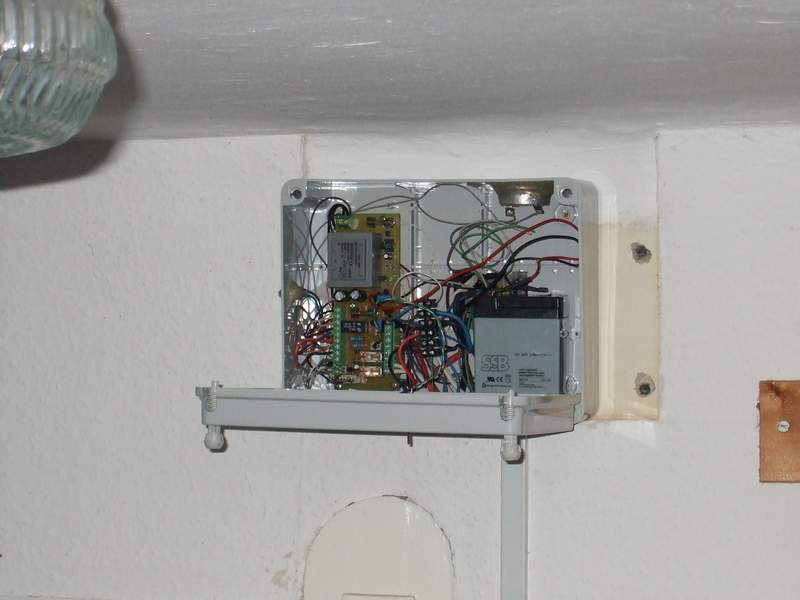

(#) zoz11 hozzászólása Szept 29, 2007 /

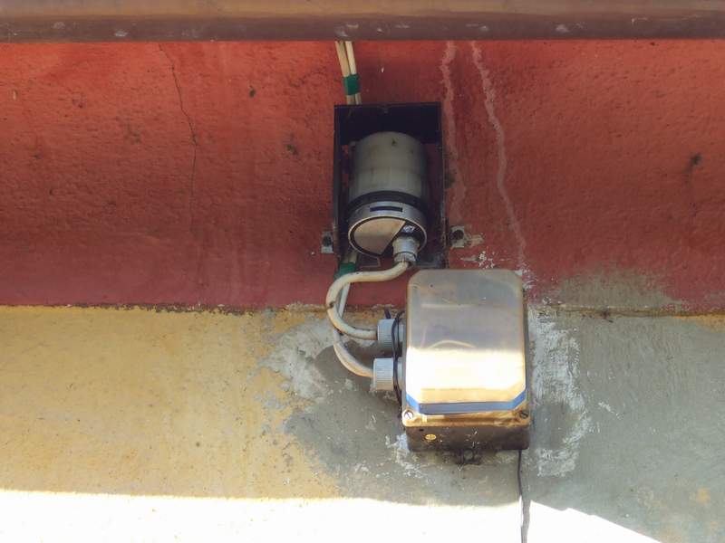

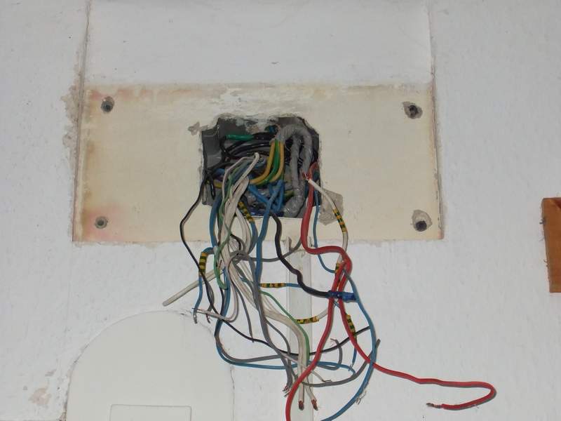

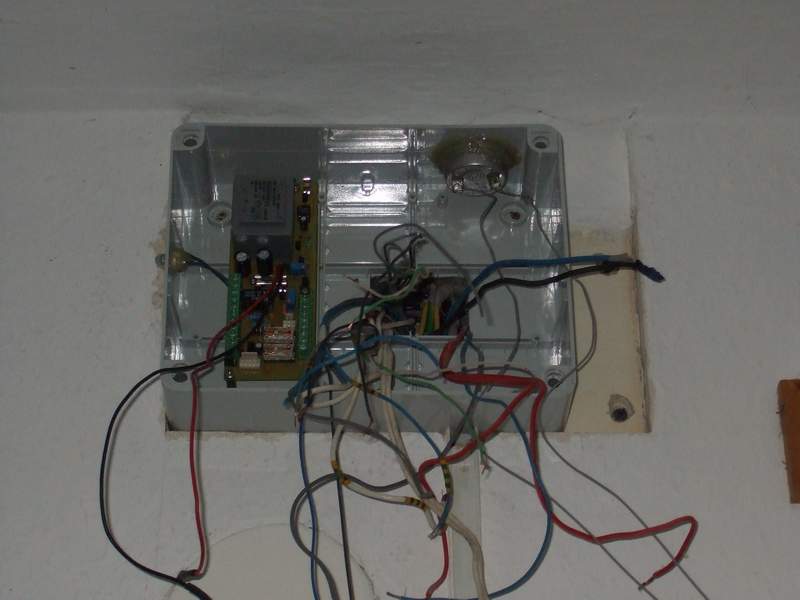

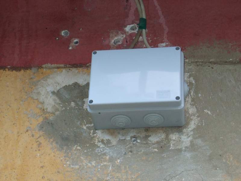

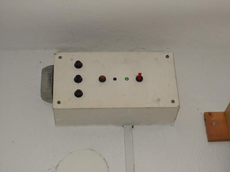

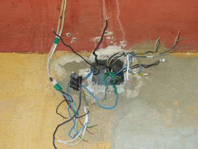

Ma végre sikerült megcsinálnom itthon a csengős éjjeli világításos cuccomat itthon energia takarékosra és szünetmentesre, van bent egy kis elektronika ami impulzusszerűen tölti az akkumlátort és rajta van az alkony kapcsoló meg a csengő, de csengőt is lehet kapcsolni hogy kint is szóljon hátul a műhelybe vagy csak a lakásba. Többit meg majd a képek el árulják.
és még 3kép

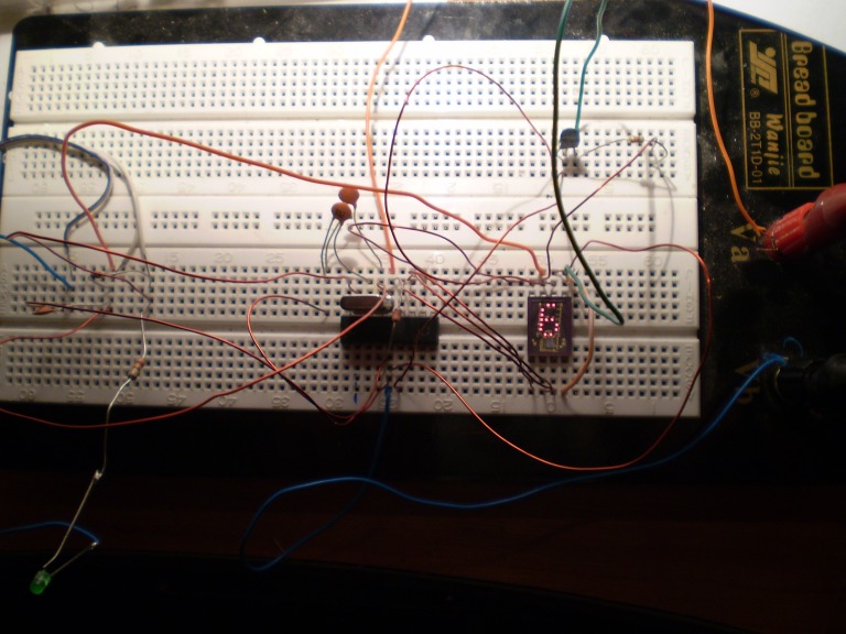

Na, kérem. Kezd alakulni az (újabb) órám...
Amiket tervezek bele:
- 4 nixie cső+alávilágítás
- DCF77 szinkron
- automatikus fényerő szabályzás
- kapcsoló üzemű DC-DC táp a nixie-knek
- és még néhány technikai fogás, hogy ne változzon alkatrész temetővé....
A képen az óra PIC és egy digit látható (perc egyesek) amint éppen beállt szinkronba. Csak egy teszt áramkör, de ez lesz a lelke...
