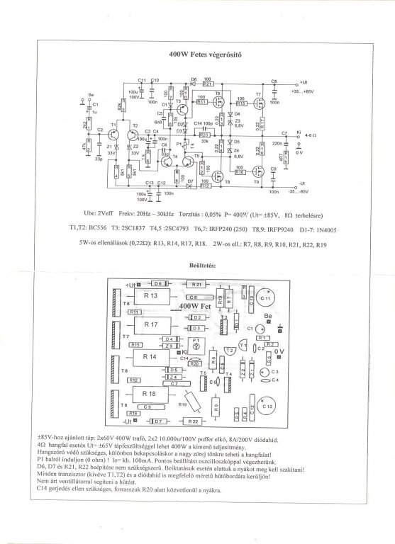

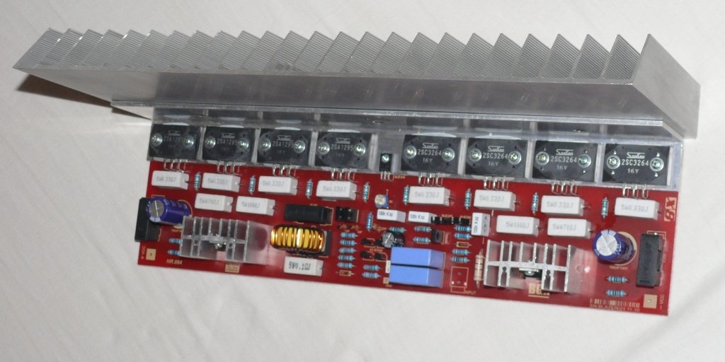

És így fest nálam...

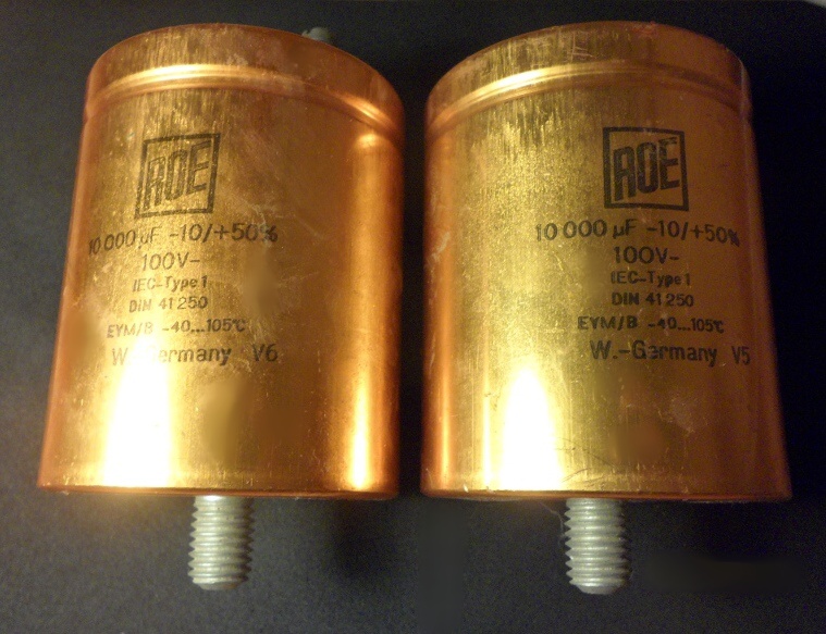

Van a 2 szélén 2 elektrolit kondi az mi szerepet tölt be, mert a panelra 100µF 100v van írva, beültetve meg 47µF 400v van téve.

(#) reloop válasza erikabanhidi hozzászólására (») Júl 26, 2012 / 1
A pozícióból ítélve tápszűrést végez. Nem gond a kisebb kapacitás. Elképzelésem szerint a tápkábel által összeszedett zajt tartja távol az erősítőtől. Nagy izgalom lehet egy ilyen erősítő élesztése.

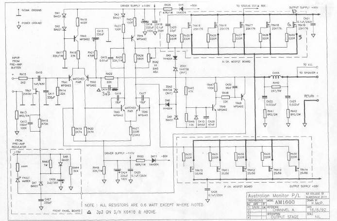

(#) reloop válasza reloop hozzászólására (») Júl 26, 2012 /
Ilyen rajzot találtam róla.

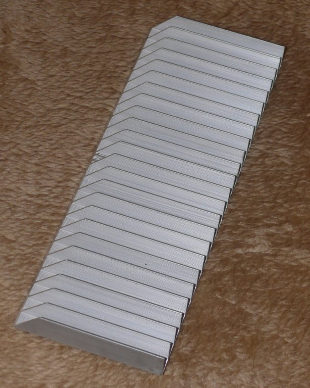

Arra azért figyelj, hogy az a vékonyka alu profil korlátozott hővezetésre képes. A végtranyók jó melegek lesznek majd a bordához képest. Azt már csak mellékesen jegyzem meg, hogy ezt áramkorlát nélkül összerakni, hát... Erre a kapcsolásra is csak azt tudom mondani, hogy a hasonló felépítésű (4-4db FET) VF2 moddal jobban (és olcsóbban) jártál volna.

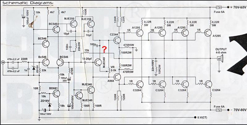

(#) reloop válasza Ge Lee hozzászólására (») Júl 27, 2012 /
Szia! A Google fordító segítségével elolvastam pár oldal kommentet Erika linkjéből. (Maláj nyelvű) Ők is a MOS-FET-es változatot preferálják jobban.
Ennek ellenére a kapcsolást figyelemre méltónak tartom. A rajzon a párhuzamosan kötött 120 ohm ellenállásokat áramkorlátozó részének nézem.
A hűtés elégtelensége ebben a formában valóban aggasztó. Az indonéz kollégák - ha jól igazodom el a fordításban - 250W-ig tartják elégségesnek.
(#) erikabanhidi válasza Ge Lee hozzászólására (») Júl 27, 2012 /
Az a vékonyka L profil 3mm vastag rendes Aluból van, majd ez felfogatva hővezető pasztával, szintén 3mm vastagságú 36cm x 14cm-es hűtőbordára. DE ez az egész még megy egy 40x40cm-es alukockára -> ez lesz a doboz hátfala. Maga a hangfalban hátul egy különálló rekesz lesz, csak ennek a végfoknak. Tesztelem hamarosan és írok, képet mellékelek mindenről.

Persze, hogy figyelemre méltó, Silikon Chip 199? BY Anthoni Holton , csak FET-ekkel (2SK, SJ).
(#) reloop válasza pinyó39 hozzászólására (») Júl 27, 2012 /
Holton rajzához nem volt még szerencsém, de megpróbálok utána járni. Köszönöm figyelmességed, hogy megemlítetted.
A kit-hez talált rajz enyhén szólva is csapnivaló, azért biggyesztettem bele egy piros kérdőjelet.
(#) reloop válasza reloop hozzászólására (») Júl 27, 2012 /
Így már korrekt az előfok Bővebben: Link

Elvileg ez volt az eredeti, erről történtek a kínai, sufni, stb. módosítások. A specifikáció szerint 2x470W 8ohmon (ezt még elhiszem) 2x810W 4ohmon és 2x1100W 2ohmon amit erősen kétlek, de ez van az adatlapon. A kifogásolt hűtéssel az a probléma (ez erikabanhidinek szól), hogy 4 ohmos terhelésen akkora hőmennyiség távozik a végtranyókból (fetekből), hogy azt az a 3mm-es kis alufül képtelen megfelelően elvezetni, ezért egy ekkora teljesítményű végfokot mindenképpen közvetlenül a bordára kell szerelni (nézd meg a gyáriakat). Nekem a VF2 modom (ugyanígy néz ki a nyák csak 2x4db fettel) közvetlenül a bordán volt, és még így is volt 8-12Co különbség a tok és a borda között. Ezért (is) jobb a D osztály.
Köszönöm ismételten észrevételedet. Igazat is adok, de ez szobába készül nem PA célra. Miért ekkora? Volt egy USA előfokom eladó, melyet sokáig hirdettem és egyszer csak egy Német srác jelentkezett érte. Az adásvételt cserével oldottuk meg, mivel nekem PayPal fizetésre nem voltam alkalmas. Így kiszámoltam, hogy érné meg nekem, és ezt a 2db végfokot kértem tőle. Így kerül 1db így beépítésre. Ő küldte: http://www.audiocreativ.com/DE/pd1454142653.htm?categoryId=1
