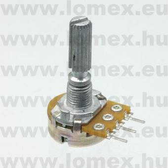

Milyen potit ajánlanátok labortápba?
A lomexnél található két típus közül melyik lehet a jobb?
Az egyik piher, erről van adatlap, a másikról csak kép, az utóbbi olcsóbb típus.
(#) emmzolee válasza yagi hozzászólására (») Júl 24, 2012 /
Én ilyet használok. Sokkal pontosabban be lehet állítani, mint a simával.
Helipot
(#) yagi válasza emmzolee hozzászólására (») Júl 24, 2012 /
Nekem is tettszene ez a megoldás, de ez 1300Ft körül van .
Sima potival pedig úgy oldanám meg hogy lenne durva és finomszabályzó poti is, még így is olcsóbban jön ki. Persze ha lenne rá zsozsó akkor nem kellene agyalnom ezen
Valamint egy dupla tápról lenne szó, áramkorlátozással, tehát vagy 4 db kellene abból amit ajánlottál, vagy 8db ahogy én szeretném, tehát árban lenne azért különbség.
Te tudod. Ezen én is agyaltam annak idején. De a francba is gondoltam egyszer csinálok tápegységet és sokkal jobb lenne a többfordulatos potival. Ezért megvettem.
Azt is meg csinálhatod, hogy a fesz szabályzónak veszel helipotot, az áramhoz meg sima potit. Azt úgy sem kell olyan pontosan belőni.

(#) Proci_85 válasza yagi hozzászólására (») Júl 24, 2012 /
Hello
Magam részéről 10x-es helipot ajánlok. Vaterán jó áron lehet beszerezni ezeket. Most rendelek 4db 10k-s helipotot 1000 Ft/db áron 10x-es forgatógombbal együtt. Ha kell, megkérdem van-e még.
Áramkorlátnak meg bőven elég a sima poti. 3-5 A-t simán átfogsz meg ott nem is kell akkor precizitás.

(#) proba válasza Proci_85 hozzászólására (») Júl 25, 2012 /
Jó potenciométerrel szerintem a durva/finom szabályzó a nyerőbb.Bár ez erősen felhasználás függő.Ha sűrűn kell tekergetni, kevésbé fontos a pontosság (0-0,2V, egy erősítőnek mindegy hogy 12V vagy 12,2V esetleg 30V vagy 29,8V ) akkor sokkal gyorsabb a durva potenciométer. A helipot akkor előnyös ha legtöbbször nagyjából ugyanabban a tartományban kell nagyon pontosan beállítani a kimenő feszültséget.

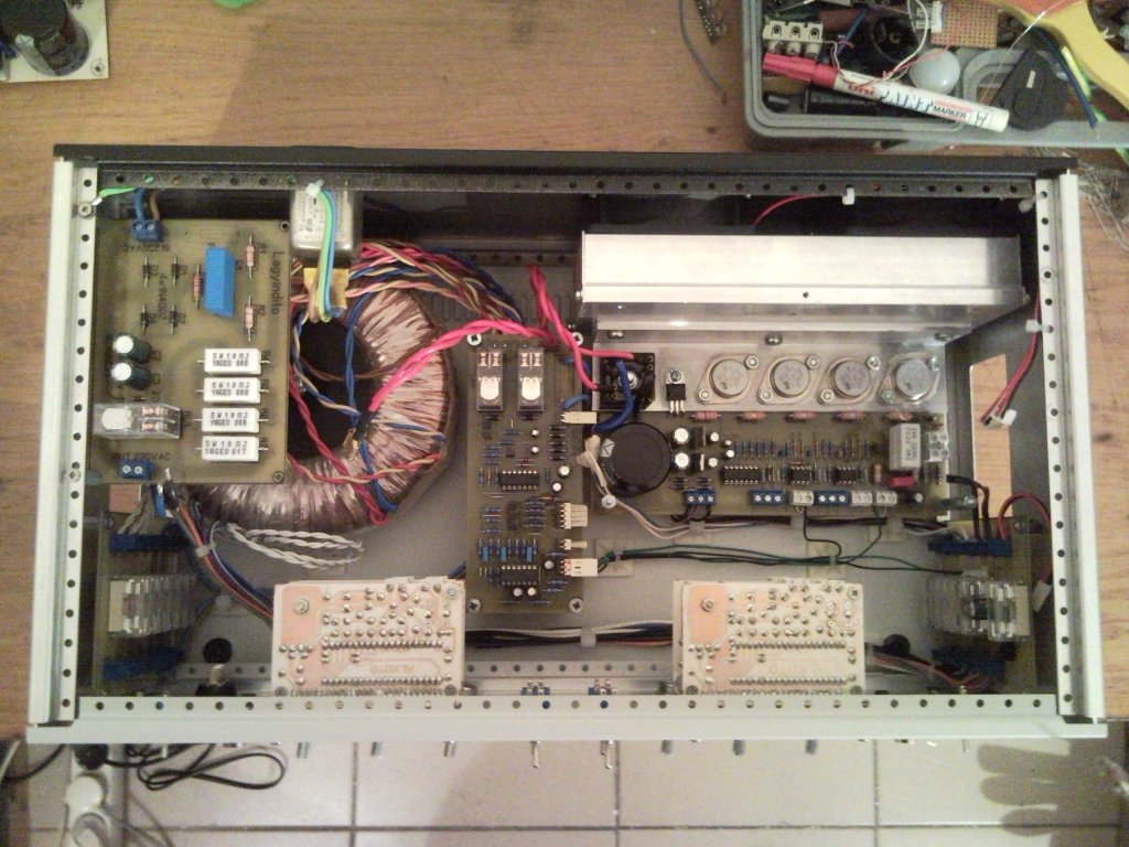

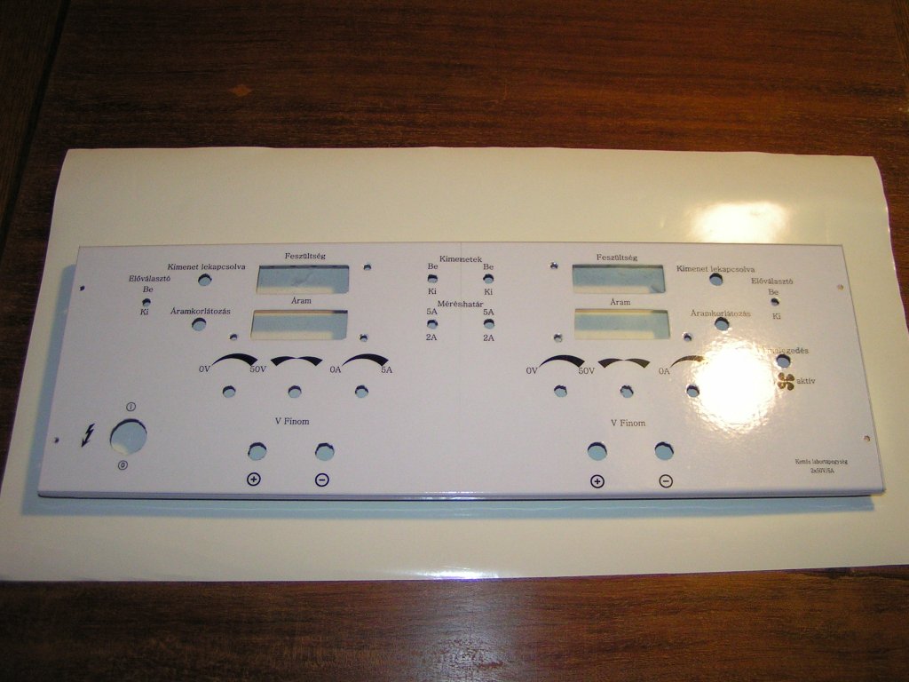

(#) Koree hozzászólása Júl 26, 2012 /
Két hónap szünet után nekiveselkedtem befejezni a labortápom.A jövőhéten végre már kész lesz. :eeknoes:
Ma megcsináltam az előlap matricázását.Nem lett 100% mivel ez az első ilyen művem,picit a jobb oldala elferdült,de hát majd a következő csak jobb lesz.Íme pár fotó.
(#) sirály12 válasza Koree hozzászólására (») Júl 27, 2012 /
Nagyon szép munka, irigykedő szmájli nincs?
(#) Alkotó válasza Koree hozzászólására (») Júl 27, 2012 /
- Hogyan "működik együtt" a rádiótechnikás tápegység a relés előválasztóval (Én csak Proli007 tápjával próbáltam ki)?
- Az előlap kettő tápegységre utal, de a dobozban csak egyet látok (a kép jobb felső sarkában az asztalon van a másik), és előválasztóból is mintha hiányzna még egy.
- Sok helyen találkozok olyan alumínium profillal, amiből nálad is készültek az "él-gerincek". Hol lehet ilyet beszerezni?
(#) micimacko válasza Koree hozzászólására (») Júl 27, 2012 /
Szép, igényes munka!
(és magyar feliratok! ) Nagyon teszik!

(#) Teaway válasza Alkotó hozzászólására (») Júl 27, 2012 /
Ami az asztalon van, az a másik fölé lesz szerelve; ott van a hűtőbordán a "helye".
