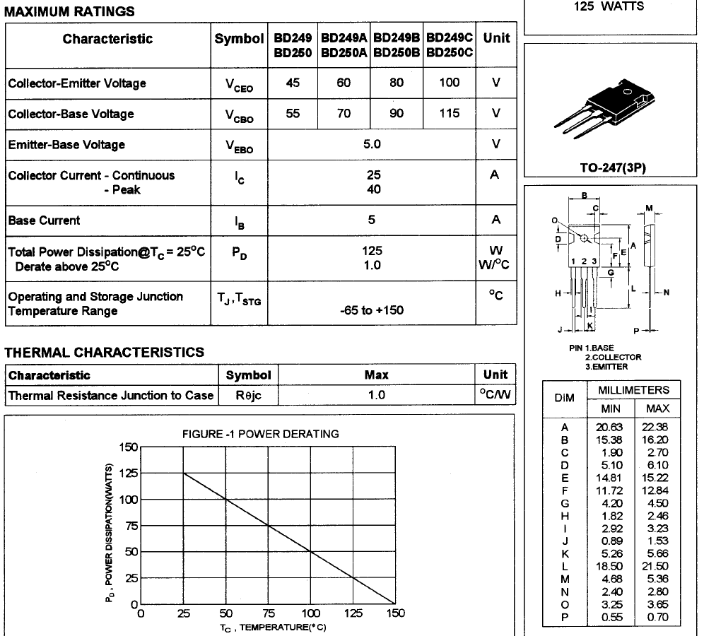

Most erre a kapcsolásra gondoltál? Itt én is BD249-nek terveztem meg a NyÁk-ot (minek a TO3-as tokozással húznu az időt, mikor jó ez is ).
Alkotó: köszi a választ!
(#) scooby_ válasza zenetom hozzászólására (») Júl 30, 2012 /
TO3-as tokozást célszerű labortápnál használni, mert az nagyobb felületen képes átadni a hőt a bordára. Márpedig egy labortáp előszabályzás nélkül bizony durván tud melegedni! Ismerem ezt a rajzot, de amit leírtam nem arra vonatkozott, hanem Alkotóéra. A BSS-elektronikásat Én még soha nem építettem meg, de egyébként működik, többen is után építették.
(#) zenetom válasza scooby_ hozzászólására (») Júl 30, 2012 /
Értem, kösz ia választ!
A BD249 adatlap szerint a megfelelő hűtéssel 125W-ot tud eldisszipálni, ez nekem elegendő.
1A-hez bőven elég, igen!
(#) Alkotó válasza zenetom hozzászólására (») Júl 30, 2012 /
Furán értelmezed az adatlapot. Már többen elmondták itt, és most én is beállok a sorba, hogy az a bizonyos max. teljesítmény csak 25°C-on igaz, és minden ennél melegebb állapothoz egyre kisebb teljesítmény társul. (Adatlap bal alsó diagramja, ami szinte mindig ott van már az első oldalon.)
És bizony labortápéknál a melegből van bőven, tehát a 80-100°C-ra érdemes méretezni. Aztán te mondhatod, miért lenne ez jó, mikor a bordád csak 60°C, de az érték nem a bordára, hanem a tokra van megadva, és az rövid időre akár ennek a többszörösére is felmehet. Éppen ezt a pillanatnyi "hősokkot" viseli el sokkal jobban a TO3-as tokozás, mert ott maga a tok is jelentős hűtőtönkként működik.
