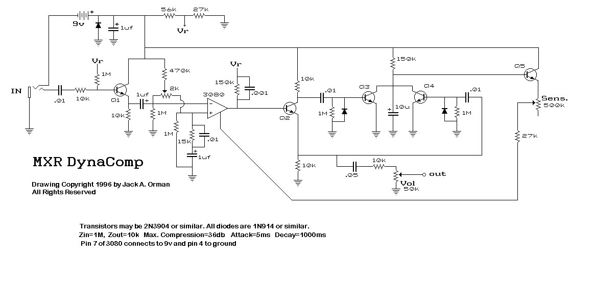

Ha ebben a kapcsolásban a 2N3904 tranzisztorok helyett BC546 -okat használnék (mert csak olyan van) akkor szerintetek azzal működne ?
Kösz !
(#) kadarist válasza marone hozzászólására (») Dec 12, 2012 /
Igen, jól működne azzal is.
(#) marone válasza kadarist hozzászólására (») Dec 12, 2012 /
Kösz !
Akkor valami mást q..am el.
(Mert nem működik.)

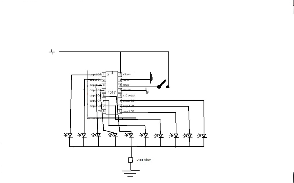

Üdv mellékeltem egy kapcsolási rajzot (bocs a minőségért) , egy 4017-es ic bekötéséről.Ezen a módon kötöttem be és valamiért nem stabil állapotban működik , néha jól működik , néha meg elkezd villogni az összes led vagy "megfagy" és nem lép tovább a számláló , ha megnyomom a gombot.Azt szeretném kérdezni , hogy mit lehetne módosítani a kapcsolási rajzban , hogy helyes legyen a működés , ha lehet (az is lehet hogy a forrasztást rontottam el , de átnéztem alaposan úgy hogy azzal nincs gond ugyanúgy van összeforrasztva mint a rajzon), és még annyit , hogyha a reset bemenetre is szeretnék egy gombot kötni , azt hogy kéne bekötni , és esetleg még , ha abban tudnátok segíteni , hogy leírnátok a reset bemenet helyes bekötését.Előre köszönöm a válaszokat!

Egy CMOS IC bemenete, nem "lóghat a levegőben". Minden zajt összesed. Vagy is minimális program, hogy az órajel benet és a GND közé, egy 100..100kohm-os ellenállás kell. További gond, hogy így nem léptethető, mert a nyomógombod kontakthibázik, és ara annyit lép, amennyit épp akar. Vagy is a bemenetre minimum egy kondi kell a GND felé. Hogy ha egyszer megnyomtad a gombot "H" szint lesz, és elengedted (vagy is érintkezés hiba van) akkor ne legyen egyből "L" szint.

Szia! Hibás a rajzod! Bővebben: Link
