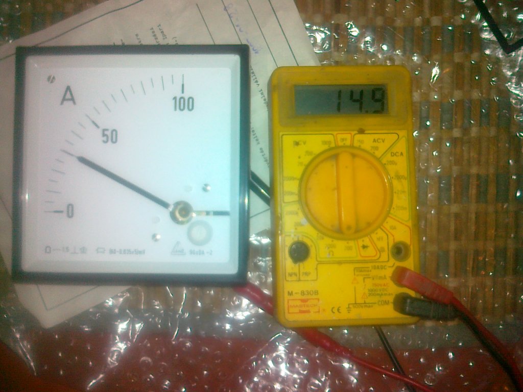

Van egy AC ampermérő új de az 100A ig van skálázva hogy lehet a felére csökkenteni?
(#) tibibalogh520 válasza steve25 hozzászólására (») Júl 29, 2012 /
Szerintem annak csak a skálázása 100 Amperes. A valóságban, 5 Amperes a tekercselése.
Tehát egy 100/5 -ös áramváltóhoz van rendszeresítve.
Próbáld meg, egy 100-as izzóval sorba kötni, (nagyon durván) a skála szerinti 10 Ampert kell hogy mutassa(ha jók a megérzéseim...)
Ezt már tudnád használni, csak át kellene számoznod a skálát, vagy megbarátkozni, az átszámolgatással.

(#) steve25 hozzászólása Júl 29, 2012 /
rákötöttem az ellenálás mérőt és a mutató felment 30A ra a skála szerint
(#) elektroton válasza steve25 hozzászólására (») Júl 29, 2012 /
Ha jól látom ez egy Deprez (jól írom?) egyenáramú műszer, nem alkamas közvetlen váltakozó áramú jelet mérni. Önmagában, belső kiegészítő elemek nélkül mV mérő lehet.

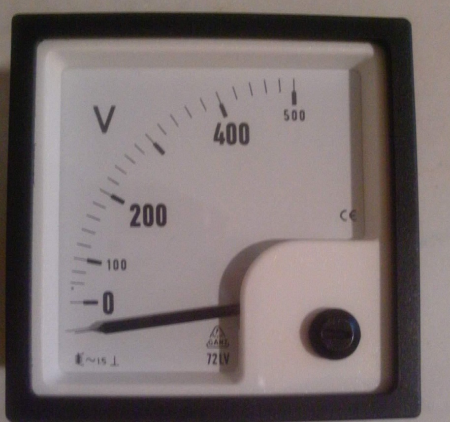

(#) pucuka válasza steve25 hozzászólására (») Júl 29, 2012 /
Nincs szerencséd, ez is Deprez műszer, ez is csak egyenáram mérésére alkalmas, amit az is mutat, hogy megmérted vele a multiméter ellenállás mérőjének áramát. Ugyanúgy lehet mérni vele váltóáramot, mint az előző műszereddel.
A lágyvasas műszer arról ismerszik meg, hogy a számlapja nem lineáris, egyre ritkuló beosztás van rajta, és a bal alsó sarkában a fejreállított U helyett a csatolt képen látható jel van.
De igen, lehet váltakozó áramnál is áramot mérni. Közvetlen mérést az un. "lágyvasas " mérőművel rendelkezővel lehet. Egy Deprez alapmérőmű esetén egy elektronikus egyenirányítóval lehetséges megfelelő mérést végezni. Egy egyszerű greatz egyenirányító azért nem jó megoldás mert pl. a szilicium diódák nyitófeszültsége kb. 0,5V. Tehát ennél kisebb feszültségtartamú jelet nem tud kimutatni. Szerintem ez a tábla műszer egy sönt segítségével tudja pl. egy egyenáramú motor áramfelvételét indikálni. Multiméterek is elektronikus egyenirányítással mérik a váltakozó áramot. Ehhez kapcsolási rajzal most nem szolgálhatok, bizonyosan található a neten rajz hozzá.
Előtét ellenállással feszültség, sönt ellenállással váltó áram mérésre használható, már ha nincs eleve beépítve. Mondjuk árammérésre a hó miatt a söntöt nem is szokták beépíteni, erre figyelj, hiába van akárhány A re skálázva. Ez a műszered.
(#) erbe válasza steve25 hozzászólására (») Júl 29, 2012 /
Mekkora feszültségen és mekkora áramot akarsz mérni?
Ha olyan nagy a feszültség (pl. 230V) akkor nem veszítesz sokat az egyenirányítók feszültségesésével. Ha nem túl nagy a mérendő áram, nem fog nagyon melegedni a sönt ellenállásod. Akkora sönt ellenállást kell tervezni, amin a diódák és a műszer össz. feszültsége esik. Ekkor nem kellenek nagy diódák és akár Shottkyt is használhatsz. A skálád nem lesz lineáris.
Ha a teljes áramot egyenirányítod és a hídon belülre teszed a söntöt, nagyáramú diódák kellenek, de kicsi lesz a sönt és lineáris lesz a skála. Itt is használhatsz Shottkyt, de mindkét esetben ügyelni kell arra, hogy mérés közben a hídon belül ne szakadhasson meg az áram.
Még egy: A diódák terhelhetősége többszörösen haladja meg a mérendő áramot! Motorindításnál vagy bármilyen okból automata leverésnél az áthaladó áram többszöröse lehet a mérendőnek. !!!
Mint elöbb írtm, egyenáramú jelek mérésére, közvetlenül. Az alap mérőmű egy feszültség mérő (mV). Tehát egyenfeszt és egyenáramot mérhetsz vele, feszültségosztó ellenállással vagy mérő sönttel áramot.

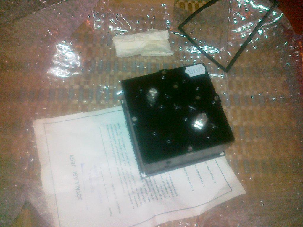

Na most szét szedtem, a hátuljában van egy kis tekercs.belül
Az az előtét ellenállás feltekert ellenállás huzalból 500 V végkitérésre. Mérd meg az ellenállását, és akkor tudsz más feszültségekre is előtét ellenállást számolni. A skála maradhat, csak valamilyen osztószámot kell alkalmazni. Pl ha az ellenállás a fele, akkor a mutatott értéket kettővel kell osztani, így a végkitérés 250 V lesz, így pl. fázis feszültséget tudsz mérni.

(#) steve25 válasza pucuka hozzászólására (») Júl 29, 2012 /
Külön mérjem meg a kis tekercs ellenálását? vagy a két kapocs között?
