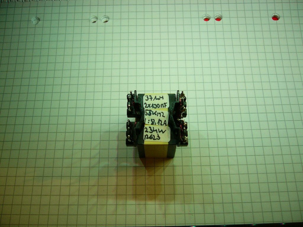

Nem akarom csúcsra járatni a magot csak találtam itthon egy PQ2625 magot. Anyaga: PC30 TDK Az kb ugyanolyan mint a 3C80 vagy az N27. Ezt szeretném bele gyúrni egy kompakt félhidas rezonáns tápba. Konkrétan egy Akksis fúrógép akksi tokjába.
Én 5A/mm2 áramsűrűséggel szoktam számolni. Majd a terheléses teszt megmondja mire lesz elég. Jó lett volna kihozni 300W-ot, viszont a magra csak durván 200W-ig fért el a huzal. Valószínű nem is fog sokkal többet bírni. A keresztmetszete 1.12cm2 Ezt megmértem. A gyári adatlapon kicsit több szerepel. 55KHZ-en fog menni. A táp kimenetén 18V 10A körül fog tudni. Jó lenne legalább 15-18A, mert a gépet ha vissza fojtom (agyon terhelem) akkor föl tud venni ennyit. Mindegy egy próbát meg ér. Ilyen lett a trafó: Bővebben: Link

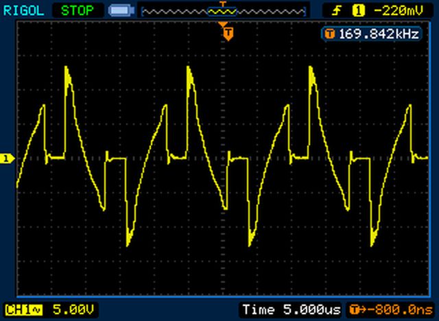

A tápocskám már tök jól kezdett működni, csak hát a rezonáns kondik 100nF-osak és a soros induktivitás 36uH körül volt. Ezzel annyi a baj, hogy olyan teljesítménynél határolná be a tápot, amire nem képes. Akkor kicseréltem a kondikat 2 db 22nF-osra, az induktivitást meg 186uH-re. A tápon belőttem egy 135W-os terhelést. Ettől nem tud még behatárolódni. Beteszek két képet a jelalakról. Az első a primer kör áramát mutatja egy 0,25 ohmos soros ellenálláson. 8-as kép. A másik a soros induktivitáson lévő feszültség jelalakja. 7-es kép. Mi itt a gond? Direkt nem akarok saccolni. Több féle induktivitásnál is ezt csinálja.
A kép alapján az LC rezonancia freki kb. 2x magasabb mint amilyen frekin megy a táp.
Kössz.
Az áram jelalak alapján tényleg annak tűnik, de a feszültség jelalakkal nem tudom mit kezdjek.
Azt szoktam csinálni, hogy beteszem a kondit és az ellenállás helyett berakok ideiglenesen egy potit, amivel ilyenkor eltekerve a frekit szépen látszana hogy mikor lesz jó. Utána pedig kiszámolom hogy az adott frekire mennyivel kéne nagyobb vagy kisebb kondi, azt berakom, és utána finomítom még a potival. Az ábrára én sem tudok mit mondani, nem lehet hogy betelít a soros tag?
A feszültségjelalak a tekercsen átfolyó áram deriváltja minket ez nem érdekel. Az áramot lődd be szinuszosra látszik, hogy alacsony a freki.
A szinuszok elején a kis tüske pedig szerintem a mágnesező áramra ül rá és a szekunder oldali diódák nagy kapacitása okozhatja.
